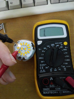

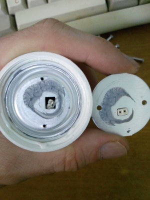

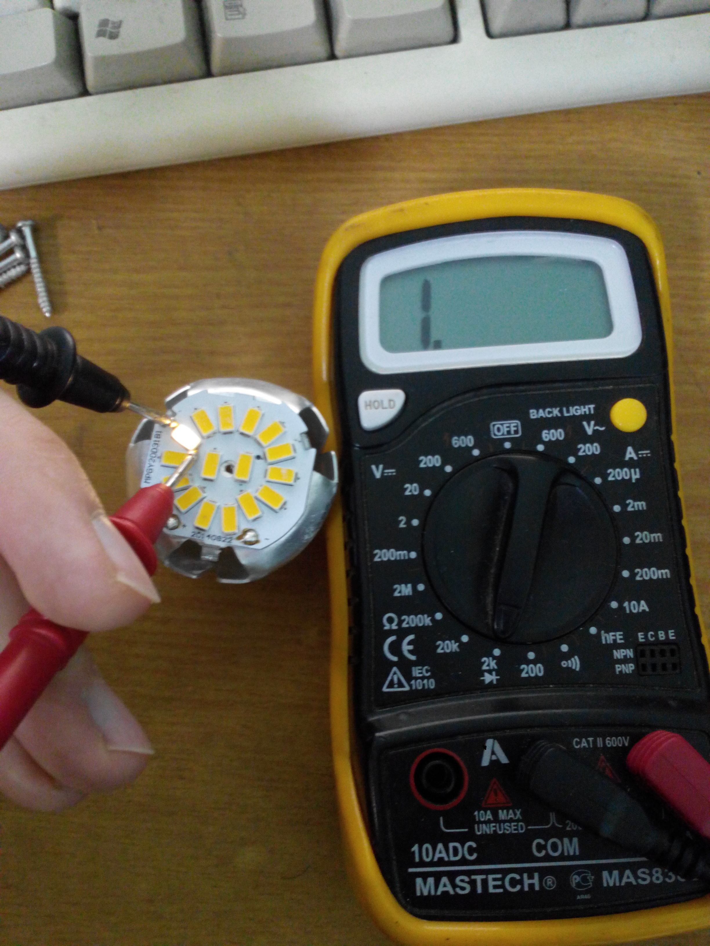

Купил пару лампочек Космос, заявлено 11Вт, цена 130р. Одна сразу не заработала, решил вскрыть, посмотреть.
Как разобрать дальше? Под светодиодами алюминиевая часть не хочет вытаскиваться. И главный вопрос - светодиоды при проверке тестером не светятся, почему?
IMG_20160606_211232.jpg [ 2.06 МБ | Просмотров: 1536 ]
Подковырнуть попробовать по кругу - на клей видать посадили.
Поштучно проверяли, в режиме измерения сопротивления, щупы на диодах местами меняли? - может диоды тупо не рабочие :-)
А должны? :D Просто ток у тестера слишком мал, даже для того чтобы зажечь обычный светодиод, не говоря уже про мощные.

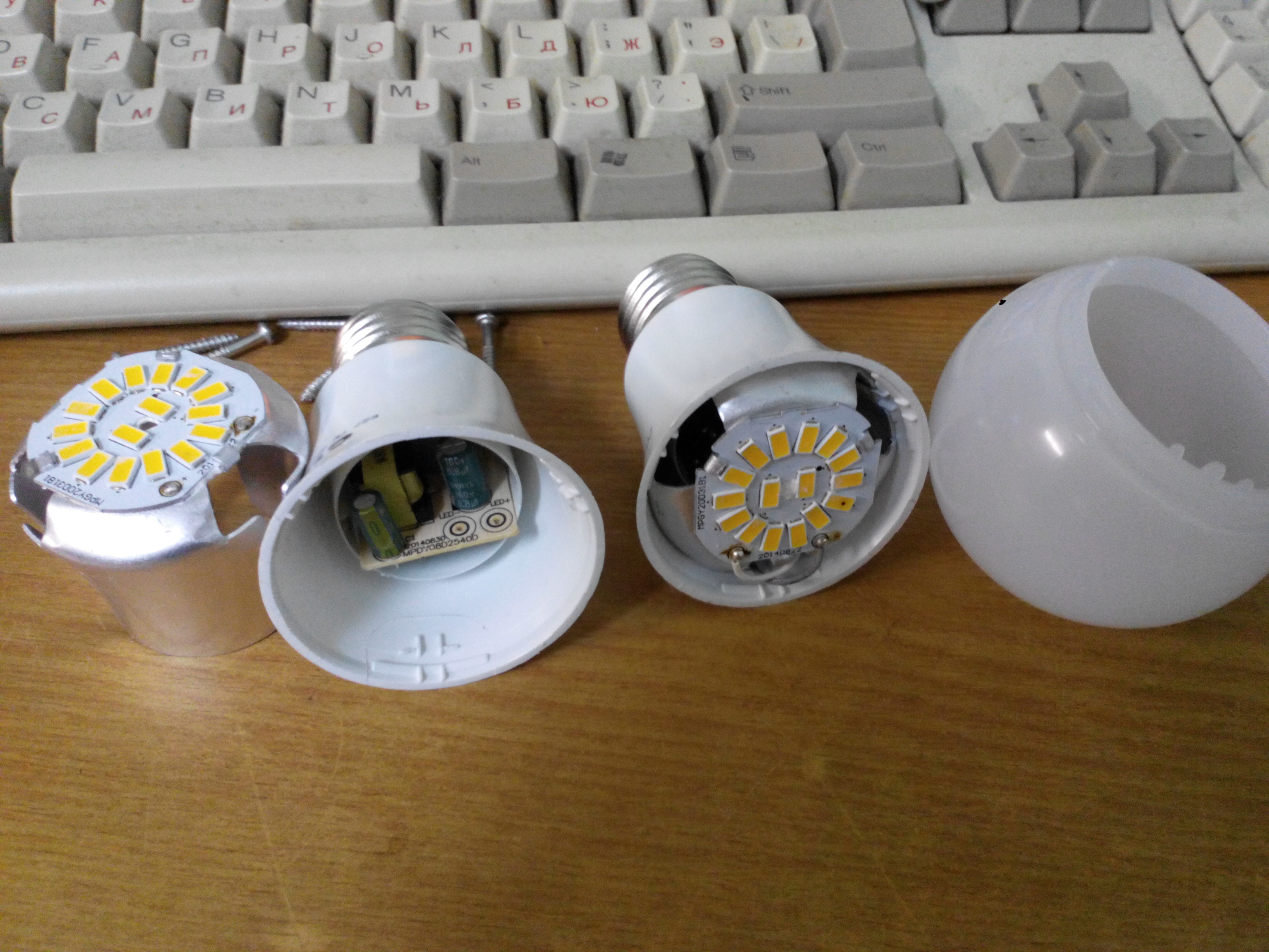

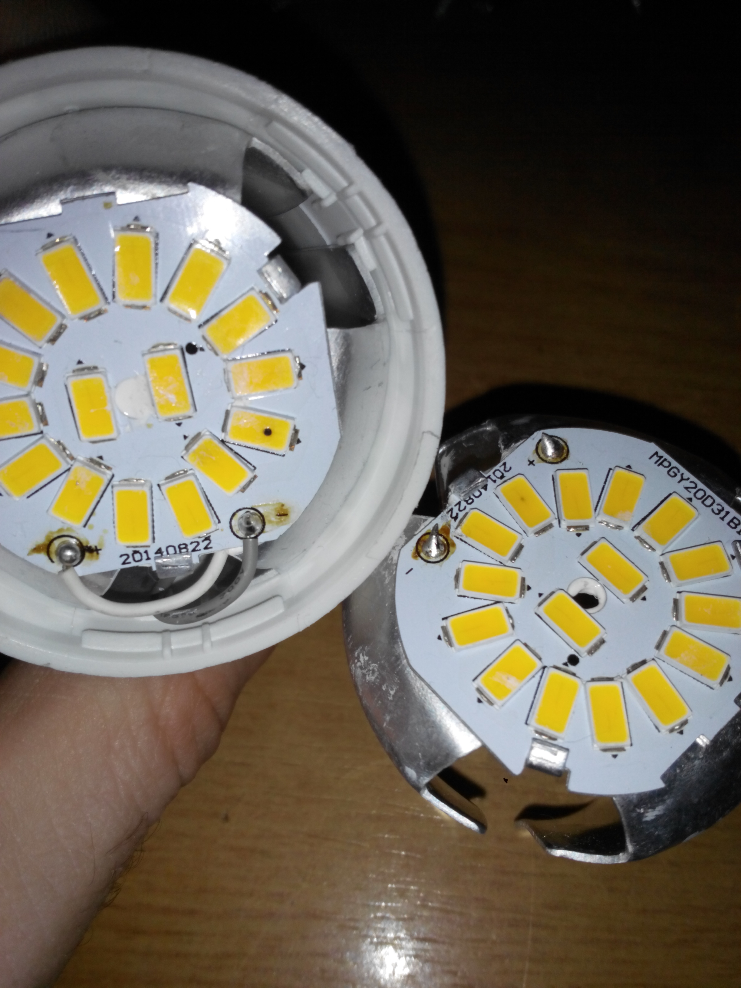

Да, поштучно, щупы местами менял, странно, если все диоды накрылись)
Kinsi писал(а):
А должны?

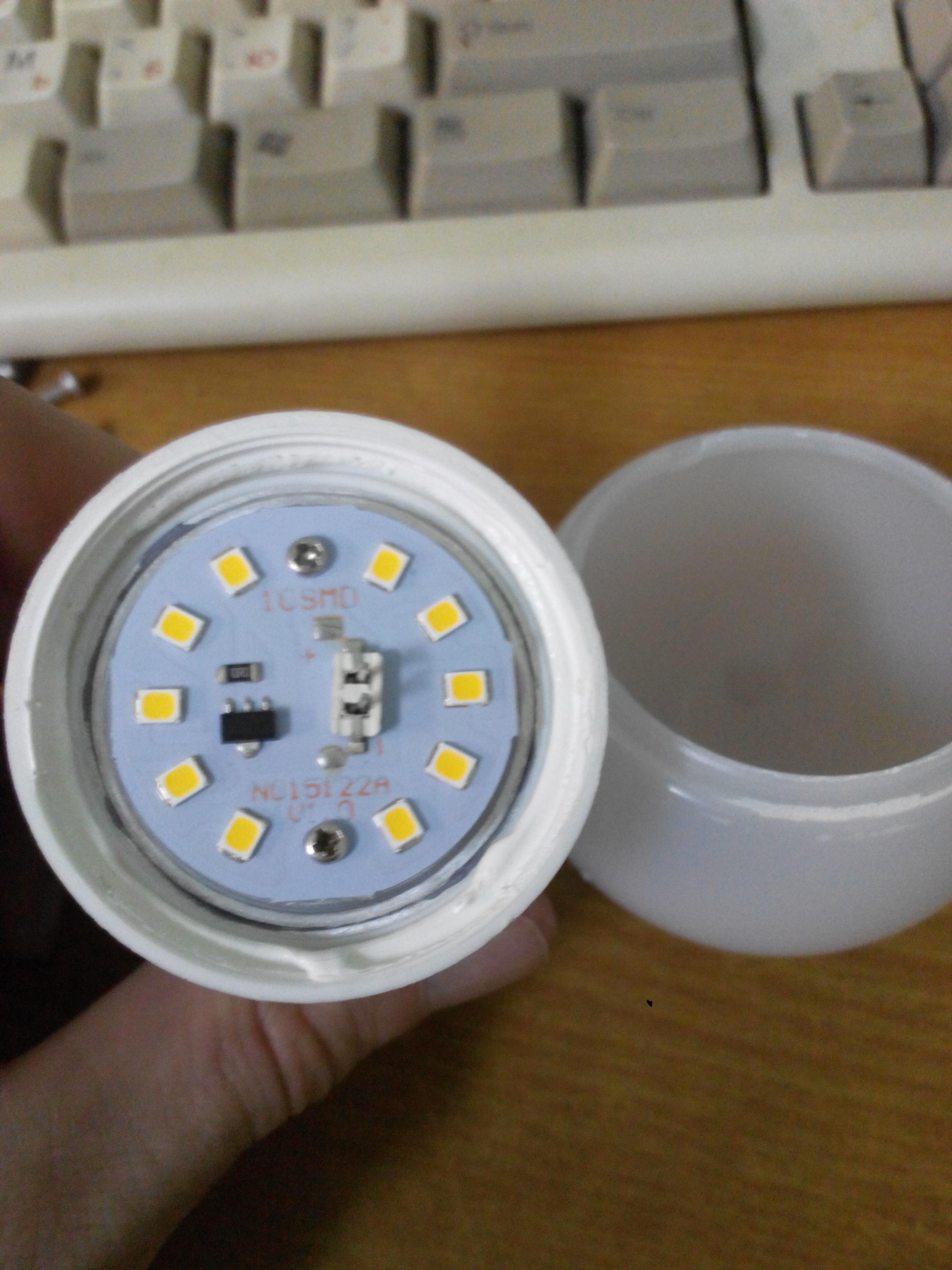

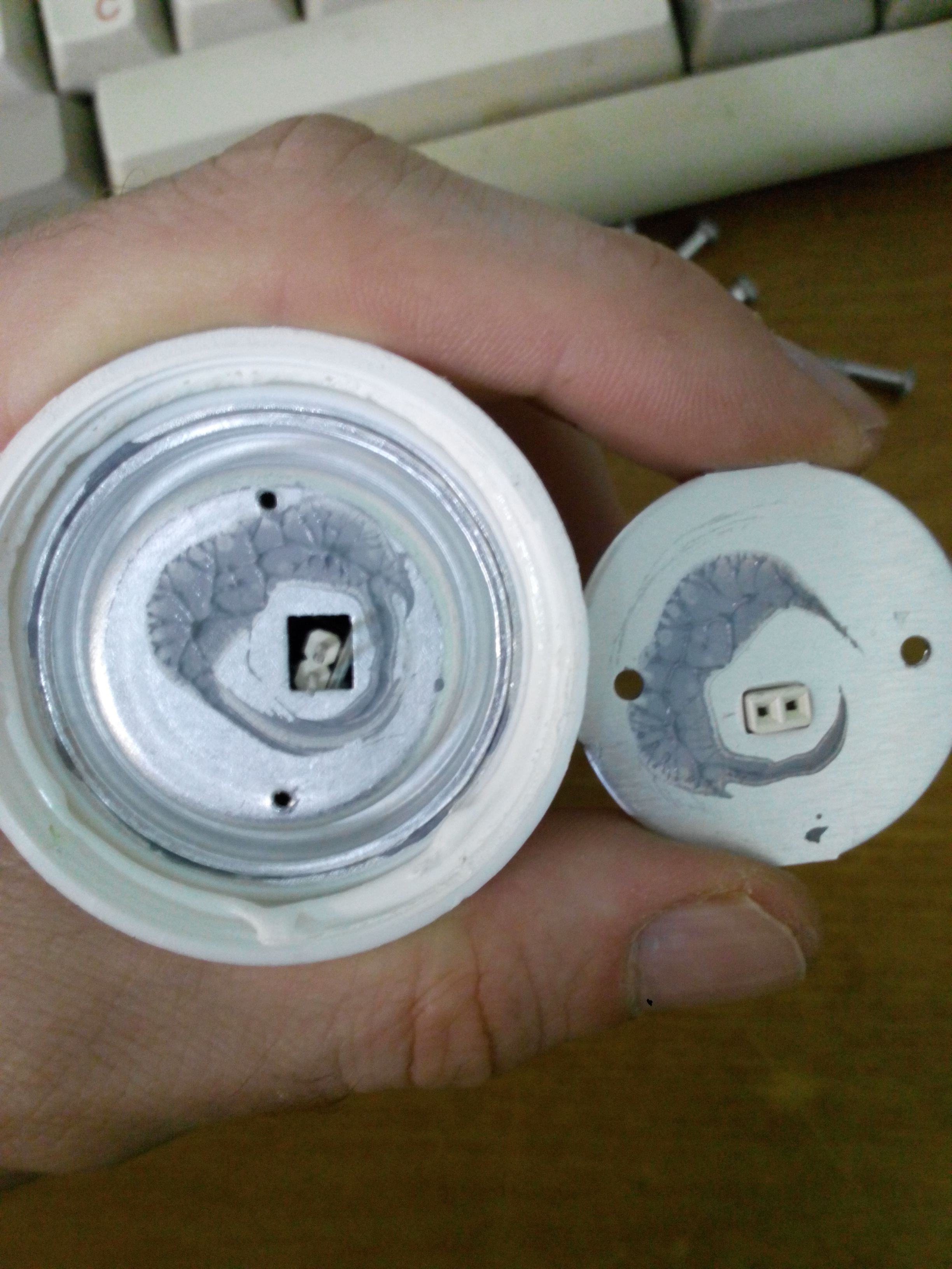

Я думаю да) Есть ещё пару ламп Старт 7W, так же разобрал посмотреть, тут пластиковая колба не приклеена, светодиоды на подложке, под ней даже термопаста есть) Только плату фиг достанешь, пришлось разламывать лампу. При проверке светодиоды светятся, правда не сильно, но всё же. Так удалось выявить в каждой лампе по 1 неисправному светодиоду, на фото с чёрной точкой.
IMG_20160606_213730.jpg [ 1.45 МБ | Просмотров: 1477 ]
IMG_20160606_213225.jpg [ 1.49 МБ | Просмотров: 1477 ]
IMG_20160606_212822.jpg [ 2.27 МБ | Просмотров: 1477 ]
Странно, что у тебя за тестер?
Регистрация: 15.06.2010
Откуда: Калуга
Фото: 18
Наверное стрелочный. От цифрового вряд ли чего загорится, слишком ток слабый.
Регистрация: 27.06.2007
Откуда: Vzm-Msk
Mastech 830L
IMG_20160607_124430.jpg [ 2.4 МБ | Просмотров: 1455 ]
Регистрация: 21.10.2011
Откуда: Moscow
psilocebin
Двумя последовательно соединенными пальчиковыми батарейками как вариант проверить. У данного Космоса диоды по-мощней будут, но все равно при проверке подобными тестерами рабочие 1-ваттные диоды светят, может чуть тусклей (в пол-накала) чем на второй лампе.
Загораются. Mastech MY64 и DT9205A.
Откуда: Калуга
Фото: 18
I.N. писал(а):
Загораются.
Ну и ладушки. Всё таки китаёзы эти от Кроны работают и им хватает току светодиод засветить.
