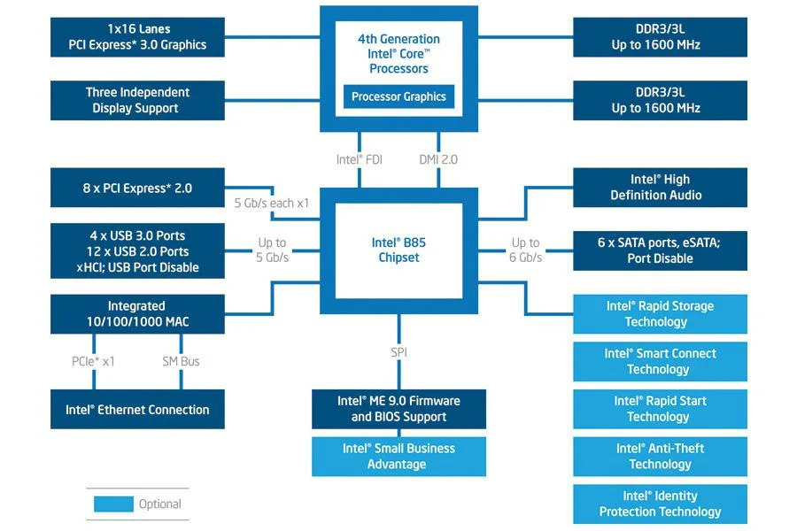

Здравствуйте. Подскажите пожалуйста. Мне как то писали что при установке nvme накопителя через переходник может не хватать линий на видеокарте и она будет работать не в полную мощность.
Кто разбирается - помогите.
Мат.плата - msi b85 g43
Процессор i5 4690
Наверное это не влияет, но есть 3 sata hdd и 1 диск sata ssd. Ну и как раз nvme ssd через переходник (подключен в нижний синий слот для видеокарты)
Аудиокарта creative audigy se.
Урезается ли производительность видеокарты?
Регистрация: 22.09.2015
Откуда: Россия, 31
SATA привязаны к южному мосту, у которого свои линии.
Судя по описанию вашей МП имеется Gen3(16), Gen2(4) или схема 16х1 + 4х1, короче производительность не пострадает, но и скорость такого nvme не будет рекордной.
Если ошибаюсь, знающие поправьте
Добавлено спустя 1 минуту 59 секунд:
Нашел такую картинку
111.jpg [ 119.51 КБ | Просмотров: 6268 ]
