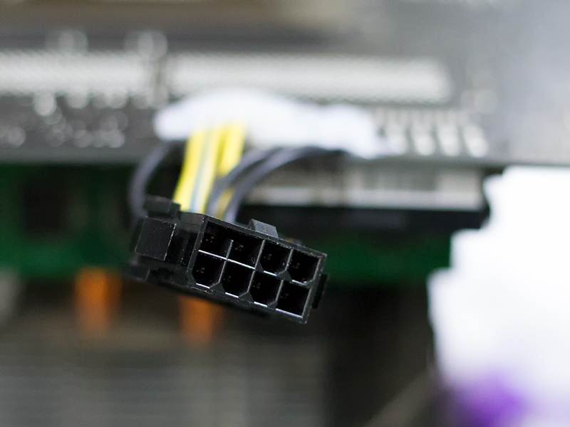

Мне удалось подтвердить слухи про повышенное потребление Rx480 с шины PCI-E
Две референсные карты в Crossfire таки выжгли мне 10 и 11 пины в разъеме питания.

Какого года материнская плата и БП, есть ли ещё гарантия, ограничение на потребление из слота включали в драйверах? Был ли разгон и какая версия дров?

Очень неоднозначное заявление, пины на ATX разъеме материки? Полярисы вроде должны были выжигать контакты на PCI-e разъеме, а не на матери. Какая мать у вас какие разъемы питания сколько слотов для видеокарт. Если выгорили пины на разъеме матери это может быть суммой всего потребления системы в том числе и процессора, который у вас в профиле тоже не мало ест особенно в разгоне, к тому же это проблему с питание давно пофиксили в драйверах, поэтому на вашем месте с начало стоит более детально разобраться, а не сразу делать легкий вывод который по вашему является причиной. Ждем фото и подробностей в какой момент произошёл инцидент.
Регистрация: 01.05.2007
Откуда: Тель-Авив
Поскольку заявление неоднозначное, я и запостил во флейм. :)
Матерь - 2013-го года, Gigabyte X79 UD3. БП - Antec 850W Bronze.
Разгона не было. Ограничение на потребление из слота не включал.
Дрова - 16.9 (не уверен, по понятным причинам сейчас проверить не могу).
Ну и из релевантного - две Sapphire Rx480, референсные, купленные в день официального выхода карты.
Пины я потому и указал: 10-й и 11-й дают питание на PCI-E слоты.
Инцидент произошел после того, как ребенок устроил забег часов в 15 непрерывной игры в Overwatch.

В общем, я раскурочил переходник PCI-E на 150 ватт.
Пустил 2 проводника +12 на 10-й пин, один +12 на 11-й.
Земля на пинах 6, 7, 24.
Система как минимум стартует. Ща начну стресс-тесты.
Комментарий к файлу: Лечение горелых пинов в ATX24 после пары Rx480
mobo.jpg [ 178.54 КБ | Просмотров: 3484 ]
