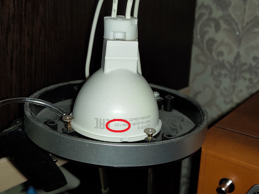

есть 6 галогенок GU5.3 12v (2 туалет, 4 ванная), можно ли заменить их на аналогичные светодиоды,
без дополнительных телодвижений (установка драйвера, удаление трансформатора для 220v и т.д.)?
p.s.: дополнительные телодвижения = демонтаж+монтаж потолка - это самый отстойный вариант :crazy:

Можно заменить на светодиоды 220В. Придется вытягивать провода с трансами и кидать напрямую на разъемы GU5.3 220 В. Искать в таком же формфакторе лампочки на диодах 12В конечно можно, но вероятность что они есть не велика. К тому же внизковольтных сборках диоды как правило полярны, а у тебя на трансах 12В переменных.

Мозголом
Регистрация: 05.01.2004
Откуда: Нижний Новгород
:D
P00624-194707.jpg [ 196.89 КБ | Просмотров: 198 ]

Регистрация: 09.02.2014
sgs, я погуглил, где-то пишут что всё будет ок и со старыми трансформаторами от галогенок, но зависит от лампы,
где-то пишут что необходим драйвер, где-то пишут что 50/50, а где-то утверждают что с их лампами будет всё ок :D
Мозголом
драйвер внутри
питание пофиг - постоянка или переменка

dns вон Zorro принес доказательства что они есть. Я же говорил что таких как ты полно. :D
