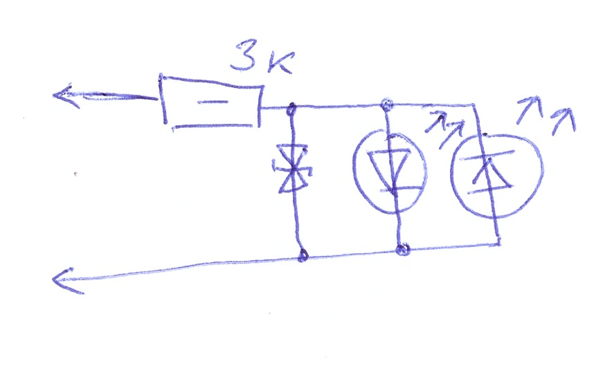

Наш электротехнический сенсей (в школе для чумазых слесарей где я обучаюсь) задал мне на выходные головоломку , нужно изобрести схему тестера чтобы им проверять полярность . Я думал над этим почти двое суток но так ничего и не придумал (у меня умственная отсталость , я не ходил в школу) . Вопрос , как придумать схему контрольки ? Такая схема пойдет ?
55684 55685
И почему наш сенсей поступает абсолютно несправедливо , почему он мне дает такие задания которые я не могу выполнить а всем другим вообще ничего сложного не задает ? За что такая дискриминация происходит в учебных заведениях ? Это так специально делается чтобы я не смог сдать зачет ?

A Clockwork Orange, ват ов фак изнес?

Два щупа на акб , а третий в зависимости от того куда им ткнул будут загораться светодиоды , например зеленый плюс а синий минус (это надо чтобы проводку в дырявой жиге ремонтировать) .

А зачем два щупа на АКБ? Это как бы связывает чумазого слесаря проводом с АКБ и лишает его некоторой мобильности, почему бы не использовать встроенную в щуп батарею на 9 вольт? Или чем тебя такая схема не устраивает?

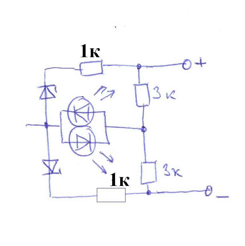

Это надо только чтобы завтра зачет сдать , сенсей сказал сделать с проводами простую схему и чтобы работало . Есть и с батарейками и с микропроцессорами , но они слишком сложные а я умственно отсталый , я даже простую схему не понимаю как сделать . Два щупа на акб надо чтобы не бегать и не переставлять провод , третий щуп ткнул в любое место и если там будет минус то горит синий светодиод а если плюс то зеленый .
И еще диапазон напряжений чтобы был около 5-40V примерно , то есть стабилизатор тока уже обязательно нужен для диодов ...

Что за бред про подключение к АКБ, да и не может быть у автомобиля чистого минуса, т.к там не двухполярное питание.

Sania., проблема в том что на авто нет средней точки, по этому вызвонить таким тестером минус на авто в принципе не возможно, моя вторая схема как раз работать будет, а 30 - 40 вольт могут быть на первичке импульсных трансформаторов системы зажигания.
