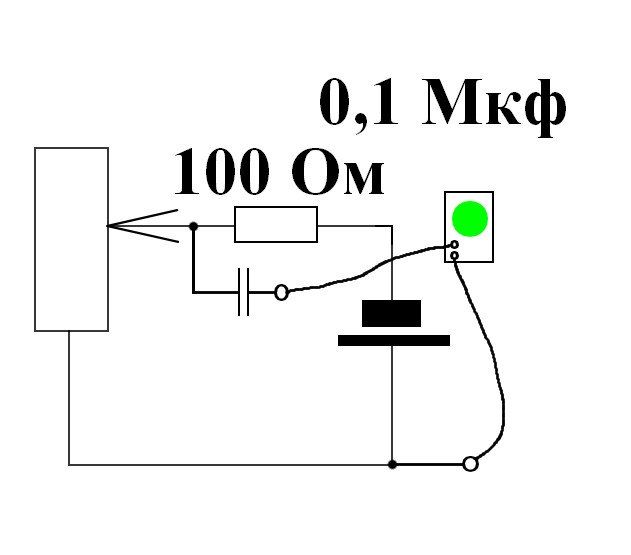

A Clockwork Orange писал(а):
Переменный резистор можно проверить осциллографом как вы думаете ? Если резистивный слой протерся например то это будет заметно на осциллографе ?
Можно, собери такую схему.
