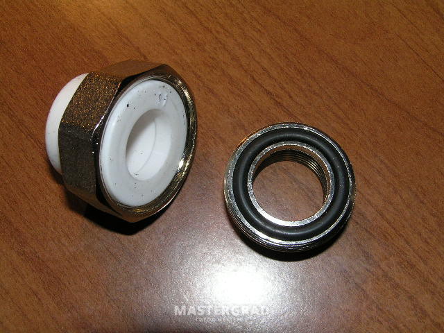

Странное явление, три года назад поставили сантехники новый полотенцесушитель, ну какие сейчас везде, блестящий такой, для подсоединения к трубам - гайки американки. Соединение со стороны полотенцесушителя имеет кольцевую проточку в которую вставлена резиновая прокладка. Сантехник когда ставил посетовал, мол через три года эта резинка вылезает со своего места и появляется течь. Я почесал репу и не понял как она может оттуда вылезти, ведь ее туда зажимает прочно, куда она полезет? И таки проходит три года, я сижу обедаю, на плите чайник закипает и свистит, я выключаю газ, а чайник свистит дальше, что за хрень? Прислушиваюсь, кроме свиста еще и шум текущей воды, На кухне кран закрыт, в ванной что ли не закрыл? Иду туда, а там из гайки полотенчика вода течет бодро так. Перекрыл воду, открутил гайку рукой. Точно резинку выдавило в бок, но как? Как ее выдавило? Вправил резинку в паз, закрутил, открыл воду, норм, не течет. Но что делать? Если раз выдавило резинку опять выдавит?
Поиск показывает, что бывают гайки с плоской прокладкой похожей на паронит, может такую поставить вместо резиновой прокладки в уложенной в паз-проточку?

Полдня искал картинку моего фитинга, точно такого же не нашел, но принцип понятен на этом фото.
b548495409ab2355c8f056b05011eb3e.jpeg [ 66.68 КБ | Просмотров: 389 ]
На плоском торце кольцевая проточка, в проточку заглублена резиновая прокладка, так вот прокладку как-то выдавило наружу из этой проточки. Прокладка стала очень мягкой при этом. Я разобрал и нижнее соединение, точно такое же и купленное одновременно, в нижнем прокладка твердая. В верхнем мягкая.

это тебе повезло что можно перекрыть, а бывает сушители стоят до краников...
имхо надо фторопластовую прокладку туда ставить.
ну можешь еще фаску на проточке с двух сторон снять немного, чтобы резинка сильнее расплескивалась.
сейчас резинка не может чильно сжаться в результате остается зазор, в который её и выдавливает. имхо

Ходил искал прокладки, таких как у меня нету. И таких фитингов тоже, есть похожие, но размеры чуть не те. Вобшем намазал вокруг автогерметиком водомаслокмслотобензиностойким от -50 до +300 градусов, чтоб не куда выдавливать было - упрется в герметик.
