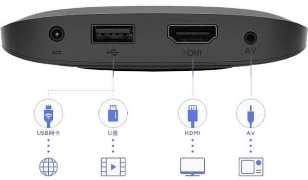

Непонятно что конкретно гудит , телевизор ? Если телевизор гудит то отсоедини все кроме питания от телевизора (приставки , антенны , плееры , усилители и тд и тп) , если все равно гудит значит разбирай телевизор , осматривай нет ли физических повреждений , бери мультиметр , осциллограф , ищи . Или пригласи лучше знакомых кто шарит и у кого как минимум мультиметр есть .
A Clockwork Orange писал(а):
Наверное общий/земля неправильно разведены , попробуй отсоединить/подсоединить на усилителе например или на телевизоре , короче надо найти некую общую точку для земли .
neemestniii писал(а):
Если звук аналоговый, то возможна токовая петля, по питанию, тогда убрать заземление на приставке, или по кабелям как. Земля не должна иметь несколько путей. Или наоборот, например в аналоговом шнуре как раз нет земли, обрыв. короче да, кто его знает.
Похоже проблема в телеприставке - на другой все нормально. Т.е. похоже в телеприставке обрыв цепи, которая идет к аудиовыходу. Теоретически проблему вроде можно решить. У меня на одном из усилителей есть USB-порт - можно замкнуть цепь, подключив приставку к усилителю кабелем USB-USB. Но практически от этой идеи все-таки решил отказаться - блютуз на телеприставке работает только через приложение со встроенной рекламой, да и на ПК колонки все-таки нужны. Так что воспользуюсь классическим блютуз-динамиком. Но сама идея использовать телеприставку в качестве блютуз-адаптера для усилителя с колонками мне нравится.
Если гудит очень сильно то возможно обрыв если слабо то скорее всего земля . Если обрыв то он наверное в самой приставке или в проводе . В любом случаи это просто проверить мультиметром , прозвони землю на разьемах самой приставки и отдельно сам провод . Приставку тоже можно вскрыть и разьем проверить , то есть подсоединить провод и прозвонить его но только прямо на плате приставки , если провод 100% целый а на плату ничего не приходит (мультиметр не будет пищать) значит меняй разьем (цена раьзема скорее всего будет копеечной если на али заказать , самостоятельная замена ни каких знаний и навыков не требует) .
Гудит вроде сильно. В моем случае это все проделать нереально - корпус проклеен. Но что интересно: когда усилитель подключаю к телевизору, то работают оба динамика, а когда к приставке - только один. Это как-то связано с возможным обрывом?

Регистрация: 01.11.2014
A Clockwork Orange
На телеприставке только один аудио-выход - для AV-штекера. Аналогично на телевизоре. Напоминаю, что это Xiaomi Mi Box 3:

ar1ur я так понимаю что у тебя в гнезде мини джек не только звук но и видео выходит. Распайка проводов может не совпадать с обычным аудио выходом. чтобы оттуда брать только аудио наверное переходник нужен. Попробуй наушники туда всунуть и послушать.
Вот такой кабель к ней полагается.
http://outexpress.ru/i/32815407323.html
Правда цена здесь в 10 раз завышена.
Вот, распайку нашёл. Она действительно не стандартная.
В обычные колонки со стандартным подключением в левый канал будет видеосигнал гудеть. :crazy:
Последний раз редактировалось mol61 18.12.2020 23:33, всего редактировалось 1 раз.
mol61
Могу конечно попробовать, а с чего ты так решил? :?: Мини-джек вроде по определению только аудио сигнал передает. Соответственно туда подключаются наушники, активные колонки или усилитель. А для передачи видео и аудио на телевизор предназначен HDMI.
Добавлено спустя 1 минуту 20 секунд:
Интересно, не знал.
