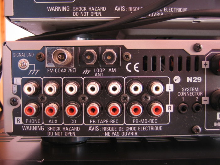

Да уж, насчет AV я конечно погорячился :oops: У меня похоже именно такая распайка, потому что на другом конце от общего штекера находятся три штекера, именно как на фото. Красный с белым я подключил к усилителю, желтый (видео) не знал для чего и оставил болтаться.

А не проще 2-контактный (левая/правая колонка)? У меня других контактов на усилителе нет, насколько я понимаю. Собственно все и так работает, если подключить усилитель к телевизору.

А желтый (видео) у меня вообще отключен. Куда его втыкать (см. фото)? В любом случае от идеи использовать ту приставку в качестве блютуз-адаптера я отказался - на ПК колонки все-таки тоже нужны.

У меня телевизор и телеприставка (Mi Box S), соединенные HDMI. К ним прилагается усилитель с парой колонок. От усилителя 4-х контактный (левый/правый/видео/земля) кабель подключается либо к приставке (тогда правая колонка не работает), либо к телевизору (тогда работают обе колонки). Красный штекер (видео) при этом никуда не подключен (его и некуда подключать). Если отключить эту телеприставку от телевизора (HDMI), то звук от телеприставки в усилитель продолжает идти нормально, без помех.

Да у меня только только один девайс к тому усилителю - либо телевизор, либо телеприставка. Я же не буду подключать к обоим сразу. На усилителе можно иметь несколько устройств. У меня только одно - телевизор. Который я подключил через вход от CD (мог и другой вход выбрать, никакой разницы).
Собственно никаких проблем нет. Я просто хотел использовать вторую телеприставку в качестве блютуз-адаптера для ДРУГОЙ пары колонок с усилителем (которые сейчас подключены к ПК), а потом от этой идеи отказался. А что распайка кривая на этих двух телеприставка уже не важно. К той что сейчас пользуюсь, я усилитель не подключаю - его я подключил к телевизору. А вторая будет и дальше лежать без дела, пока не найду ей какое-нибудь применение.
