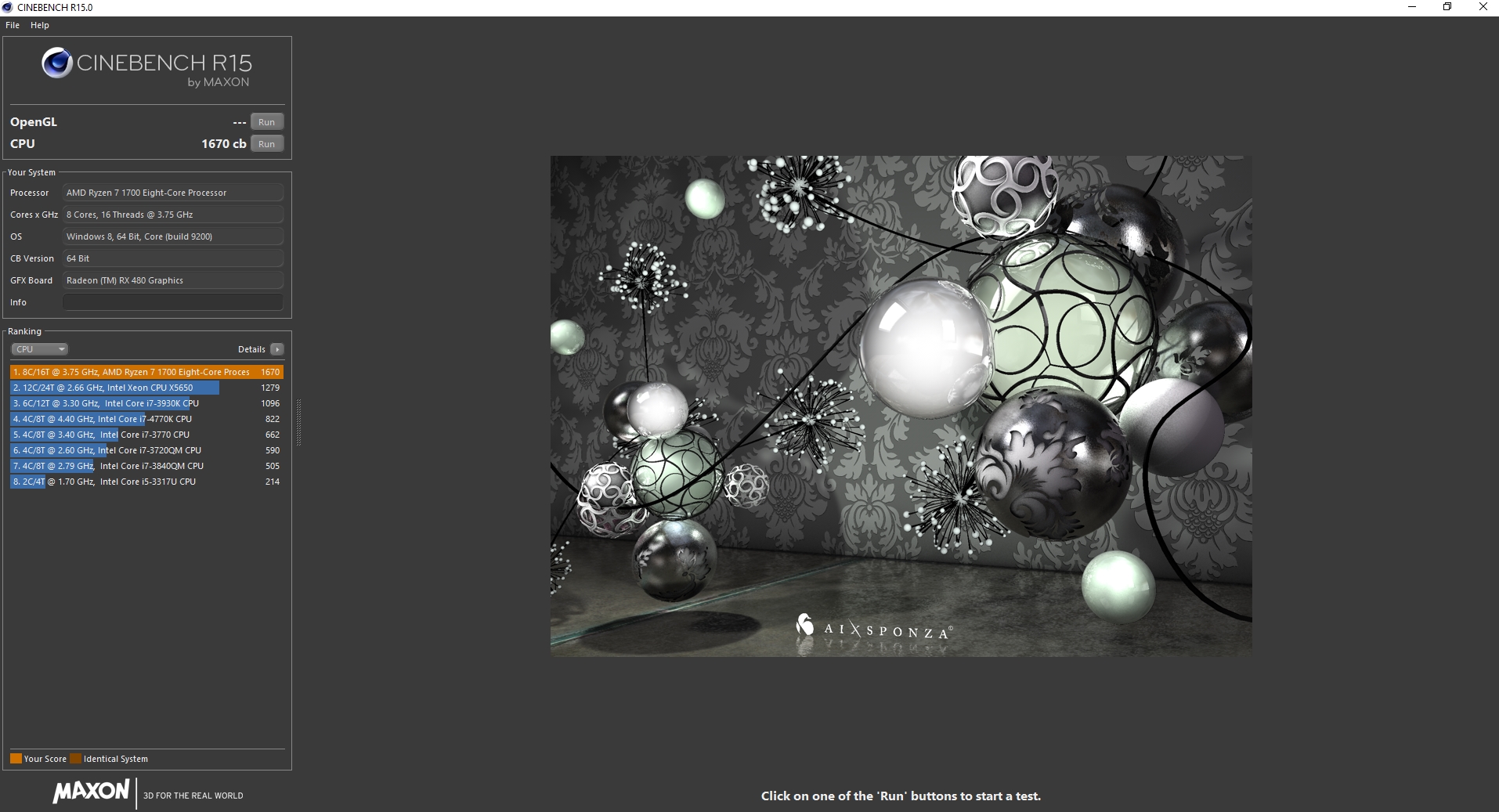

Чушь, муть и компот (С) В многопотоке частота была не выше 3.7ГГц, при этом в single, он все же бустился до ~4.3-4.4Ghz (i5-6400@4.6GHz набирает 200+), по-этому и MP ratio такой низкий получился, хотя должен быть примерно равен 7.
Вот, например, i7-7700K@5.3GHz, по нему четко видно, что HT в CB R15 "эквивалентен 1му дополнительному ядру".
CB R15 это линейный тест, ему пофигу на память, и на прочую обвязку, даже объем кеша не столь важен. Можно взять результаты i7-7700K на нужной частоте умножить x1.5 и получить результаты с точностью до +\-5% результаты i7-8700K с аналогичной частотой. Если этого кто-то не понимает, то это его проблема.

GccER писал(а):
Поставить на 5 GHz и будет лучше 7700K, только с двумя дополнительными ядрами.
Будет РОВНО в 1.5 раза лучше.
Возьмем результаты 7700K@4.8GHz (типичный разгон kabylake'ов) 1058CB умножаем на 1.5 получаем 1587, результат в CB R15 i7-8700K@4.8GHz будет 1530-1580cb, сколько там берут 1700е в предельном (на воздухе) разгоне 1600-1700 будет?
Сказки иди китайцам рассказывай. :facepalm:
Проверил данную теорию, в целом я оказался прав:
i7-6800K@4.2GHz 4\8 = 904cb
i7-6800K@4.2GHz 6\12 = 1337cb
Соответственно 904x1.5=1356 т.е. должно быть 1356 баллов, а получилось 1337, что немного ниже 1.5. Но здесь в обоих случаях объем кеша L3 = 15Mb, а в случае с i7-7700K и i7-8700K разный объем кеша, что последнему может добавить 20-30 несколько баллов. Итого, вангую у i7-8700K@4.8GHz будет не ниже 1550, а может и все 1600 cb. Думаю, 4.7-4.8ГГц на все ядра будет типичный разгон у i7-8700K, в 5ГГц+ я не очень верю.
Из профильной ветки Бенчмаркинг:
1852 cb

4700Mhz
210 на ядро!
при 5.300 как на 7700 выше было бы что, больше чем на 7700????
мне кажется этот бэнч кривоват :?:
