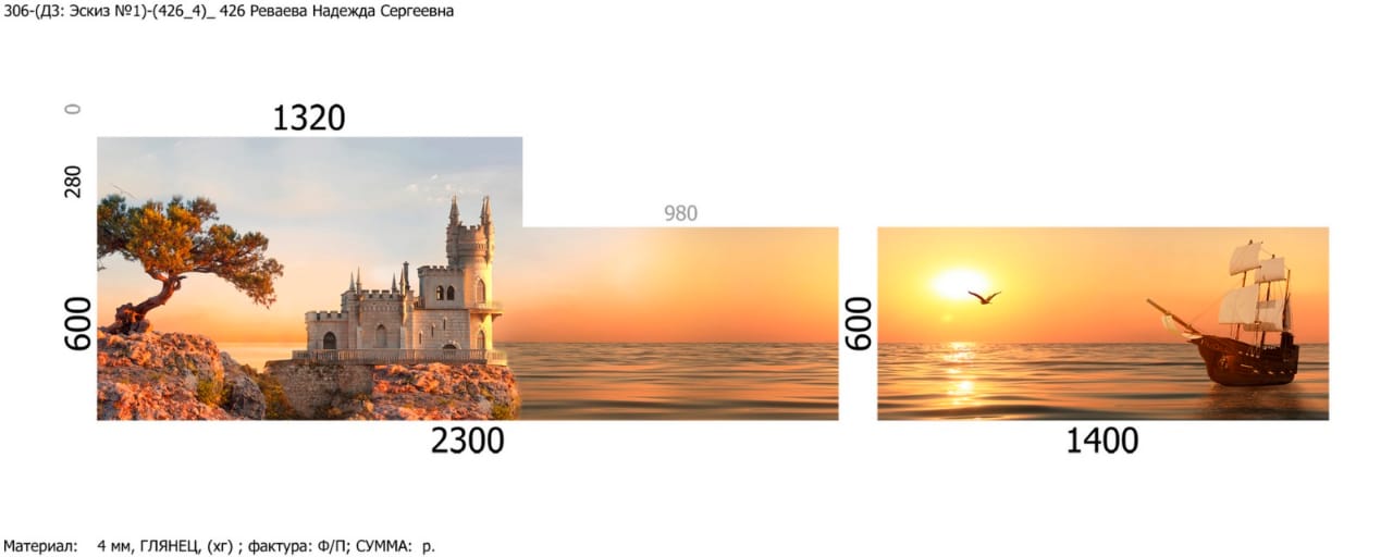

Народ, тут девушка выбирает рисунок на свой кухонный гарнитур
Кто понял, что именно надо сделать ?
Она написала
Нижний камень на половину убрать. А дерева ветку лапу только оставить
Пунктир нужен на картинке.
