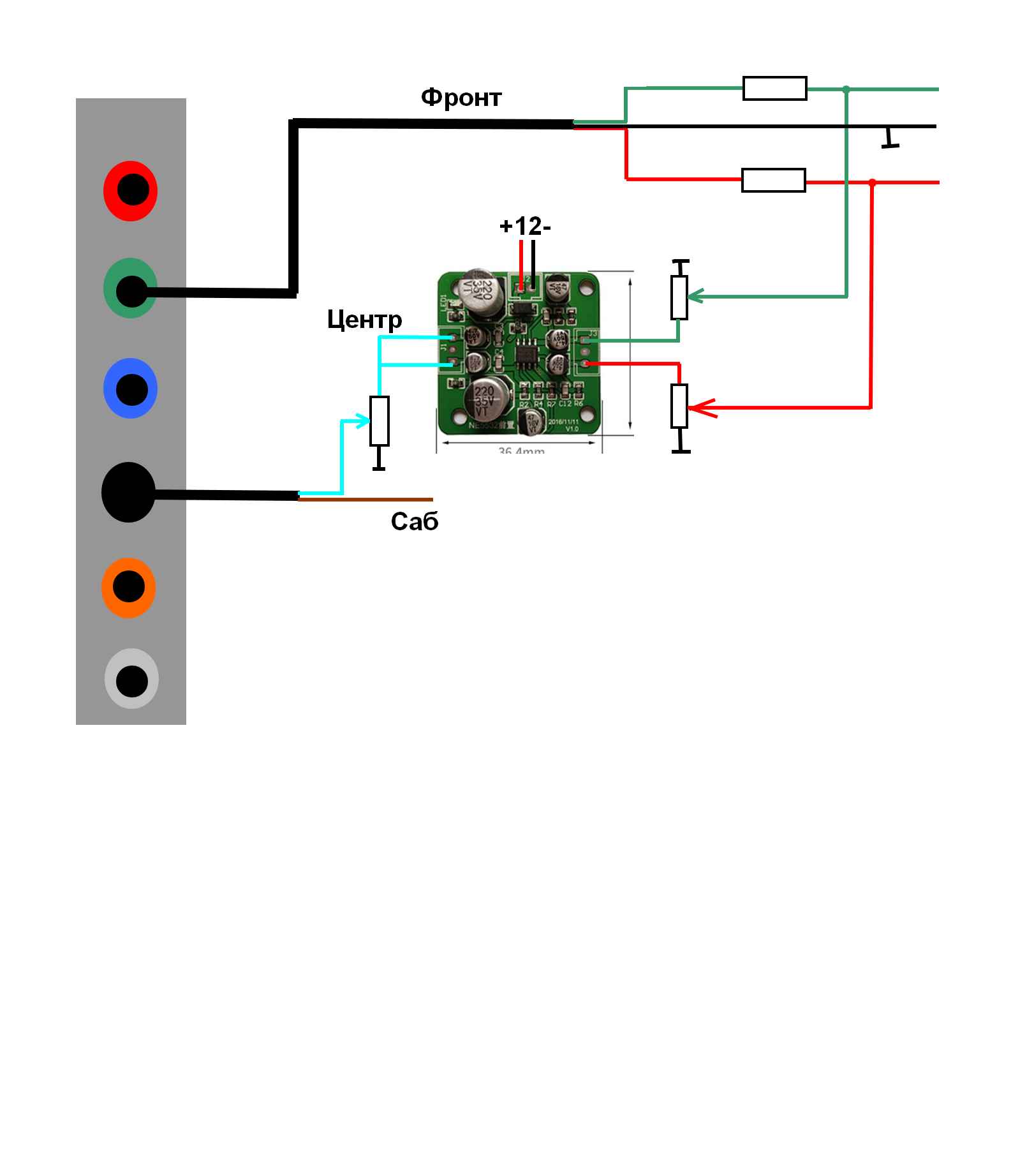

Inkviz, разветвлять сигнал можно без проблем, параллельным включением.
Суммировать - тут нужны сумматоры или микшеры. Тупо параллелить разные выхода источников сигнала нельзя, сожгешь.

Inkviz, ты хоть схему нарисуй чего ты хочешь в итоге получить.
Для увеличения производительности РС нужны только три вещи....
Регистрация: 06.09.2008
Иван555 сумматор или микшер. Полагаю на алике можно что-то подобное найти?
ЗлойГеймер да тут рисовать нечего. Надо чтобы центральный канал ушел на стерео на боковые динамики. Софтварно я сколько не бился - работает, но не везде. Даже если в виндах указать, что нет центрального канала (тогда или вообще сабы отваливаются или, например, в ведьмаке не слышно диалогов). ffкодеки дают раскидать каналы как надо, фубар через плагин тоже (срезать на саб и продублировать на задние дины).
Можно, но сомневаюсь что это будет все качественно и не колхозно в итоге.
Может лучше поискать какую нибудь активную колоночку на центр, и все?

Inkviz, то есть у тебя две разные акустики на фронт и тыл и два саба, а зачем 2 саба, если в диапазоне до 300 Гц стереоэффекты не проявляются.
Добавлено спустя 3 минуты 12 секунд:
Если тебе нужно что бы центральный канал звучал во фронтальных динамиках, то придётся мутить развязку, что бы сигналы с левого и правого каналов не смешивались.
Добавлено спустя 1 секунду:

ЗлойГеймер мне сабы достались оба за копейку, стереоэффекта от них нет и не будет, зато давляк есть. Ну и смотрится красиво)
На счет смешивания я думал поставить диоды чувствительные чтобы только в 1 сторону сигнал был (я ж полагаю сработает?).

Нет диоды тут не годятся, тут нужен операционный усилитель, вот примерно по такой схеме.
Добавлено спустя 3 минуты 30 секунд:
Выходные резисторы нужны что бы просто ограничить амплитуду выходного сигнала с платы усилка практический до входного значения.

ЗлойГеймер вооо, это то, что надо, не думал что такое в принципе есть в готовом исполнении. Осталось это найти и заказать и подобрать резисторы.
Пс ток черный это тыл, а оранжевый это центр-саб.

Inkviz https://aliexpress.ru/item/32890723348. ... 5698069847
Резисторы поставь на 4.7 кОм. Лучше даже использовать подстроечные на 5 кОм. https://aliexpress.ru/item/100500239007 ... 7b93CuW8rX
