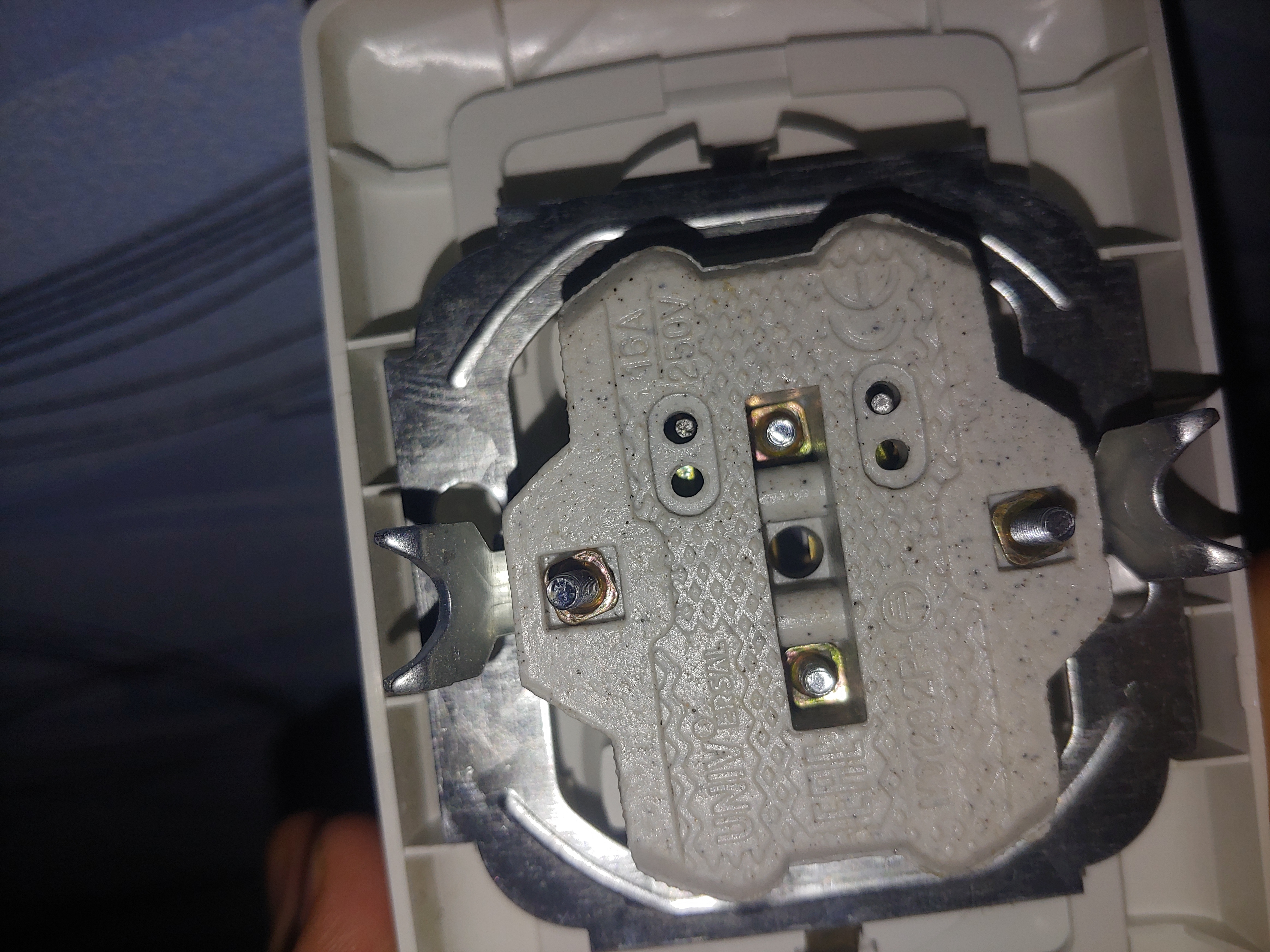

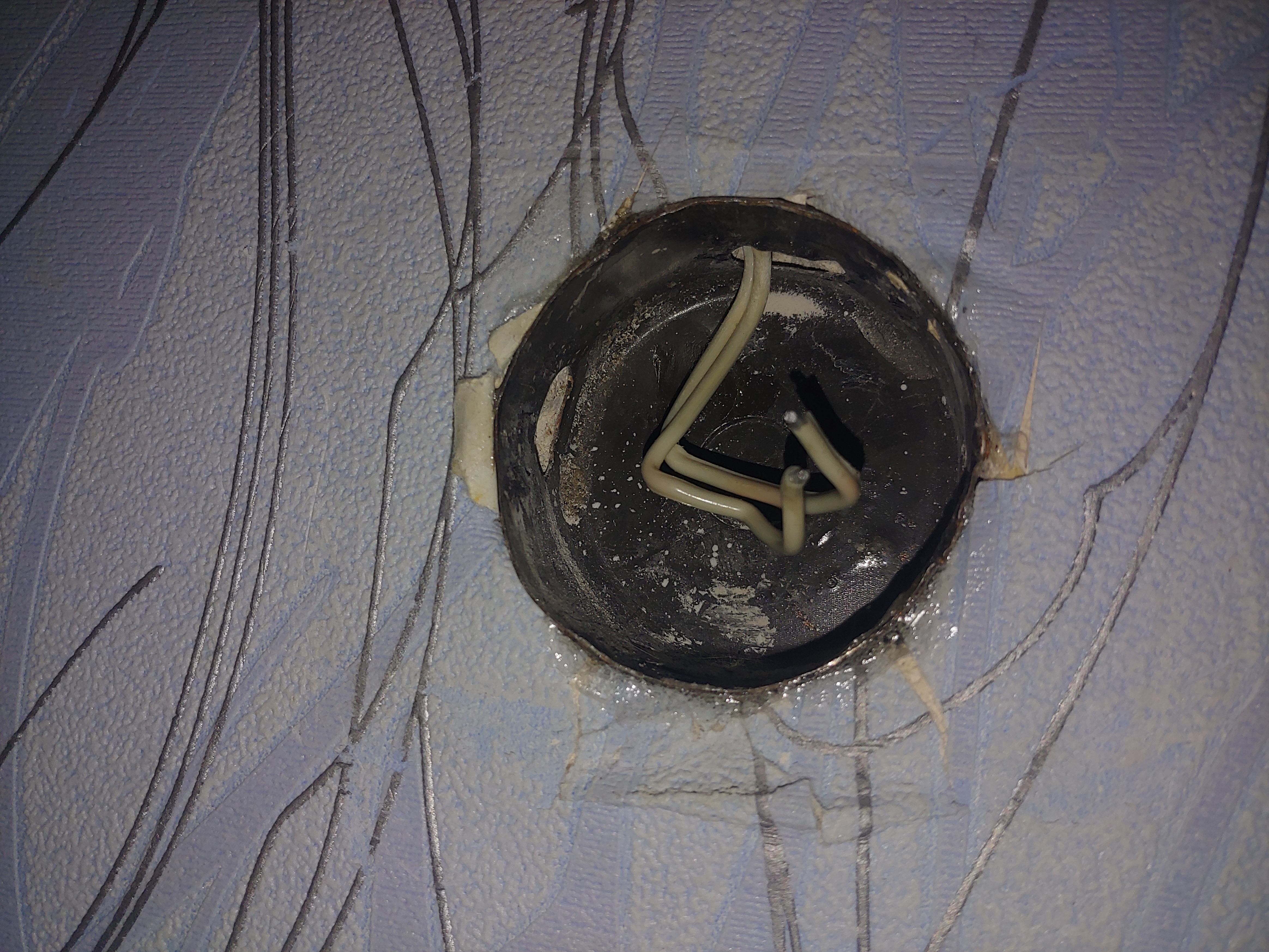

Сколько будет стоить ремонт ? Розетка оторвалась и провода идущие к ней. Паять надо ?
20220417_132011.jpg [ 5.27 МБ | Просмотров: 422 ]
20220417_132000.jpg [ 6.24 МБ | Просмотров: 422 ]

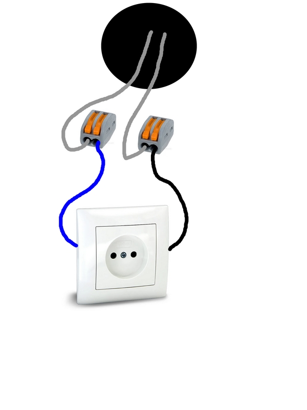

F@tality, алюминиевая лапша, её не спаяешь, самое правильное будет просто зачистить концы и закрепить так же как было, а если длины не хватает, то берёшь две ваги и с их помощью наращиваешь старые провода до нужной длинны.
после ремонта розетки, постарайся не нагружать её большими токами.

Zorro да там и паять то не надо ничего. Видно, что длинны и так более чем достаточно.
Ну ему видно бухта кабеля нужна в шахте розетки, я хз.

Рублей 400-500-т в мухожопинске.(у частника, у комунальщика куда дешевле, цену не скажу.). Лучше посмотри ютуб и сделай сам. Только болтики не пережми, а то провода сломаешь ибо люминий. Хотя у тебя там провода на запас для экшпермиментов достаточно. И да в 50% случаев профессиональный электрик делает на отшибись, вплоть до того что ты пыхнешь. :dance: Так что нанимать не советую. :writer:

Что вы все расшумелись, там изоляция от перегрева пожелтела и высохла, начните её активно шебуршить, она сыпаться начнёт. В этом слйчае нужна крайняя аккуратность, т.к судя по вопросам от F@tality, у него из инструментов нож, пассатижи и отвёртка и минимальный опыт обращения с проводкой, особенно в таком плачевном состоянии.
