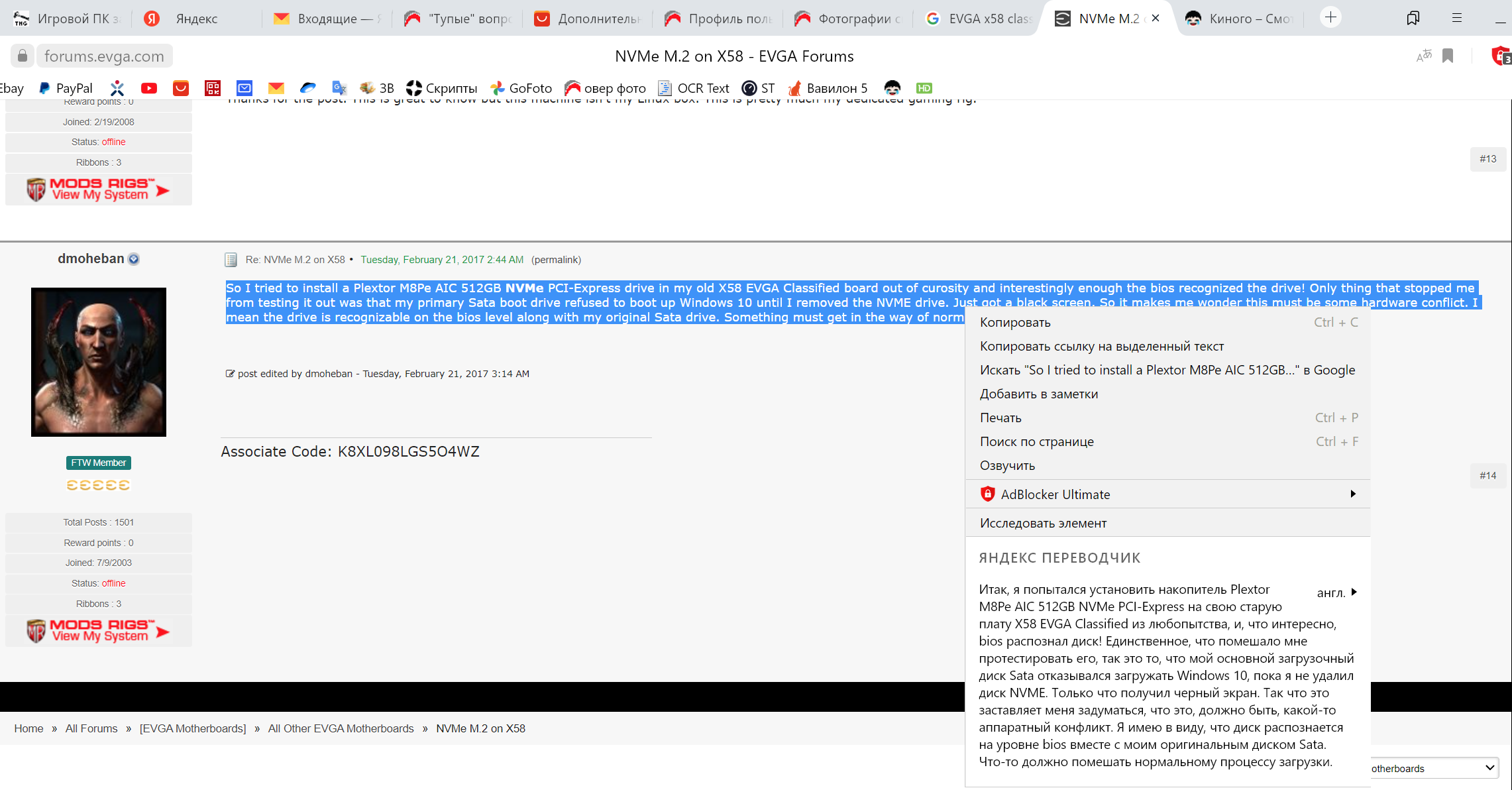

coka, зависит от того есть ли поддержка драйверов в оригинальном Биосе, либо наличии модов под конкретную матплату от сообщества.
Вот нашёл тему. https://forums.evga.com/NVMe-M2-on-X58-m2609961.aspx
2022-04-28_19-09-22.png [ 306.29 КБ | Просмотров: 414 ]

coka писал(а):
а через такой адаптер будет ли грузиться система на древних компах?
От степени древности зависит. UEFI прошивается легко под NVMe. А вот со старым биосом посложнее.
Предупреждение
Регистрация: 24.12.2009
Фото: 248
В принципе NVMe на Х58 чипсете абсолютно бесполезен. Учитывая те костыли, что потребуются для его реализации профита не будет вовсе, особенно с учётом того что произвольная выборка будет +- одинаковая с обычным SATA SSD по нативной для чипсета Х58 SATA II.
