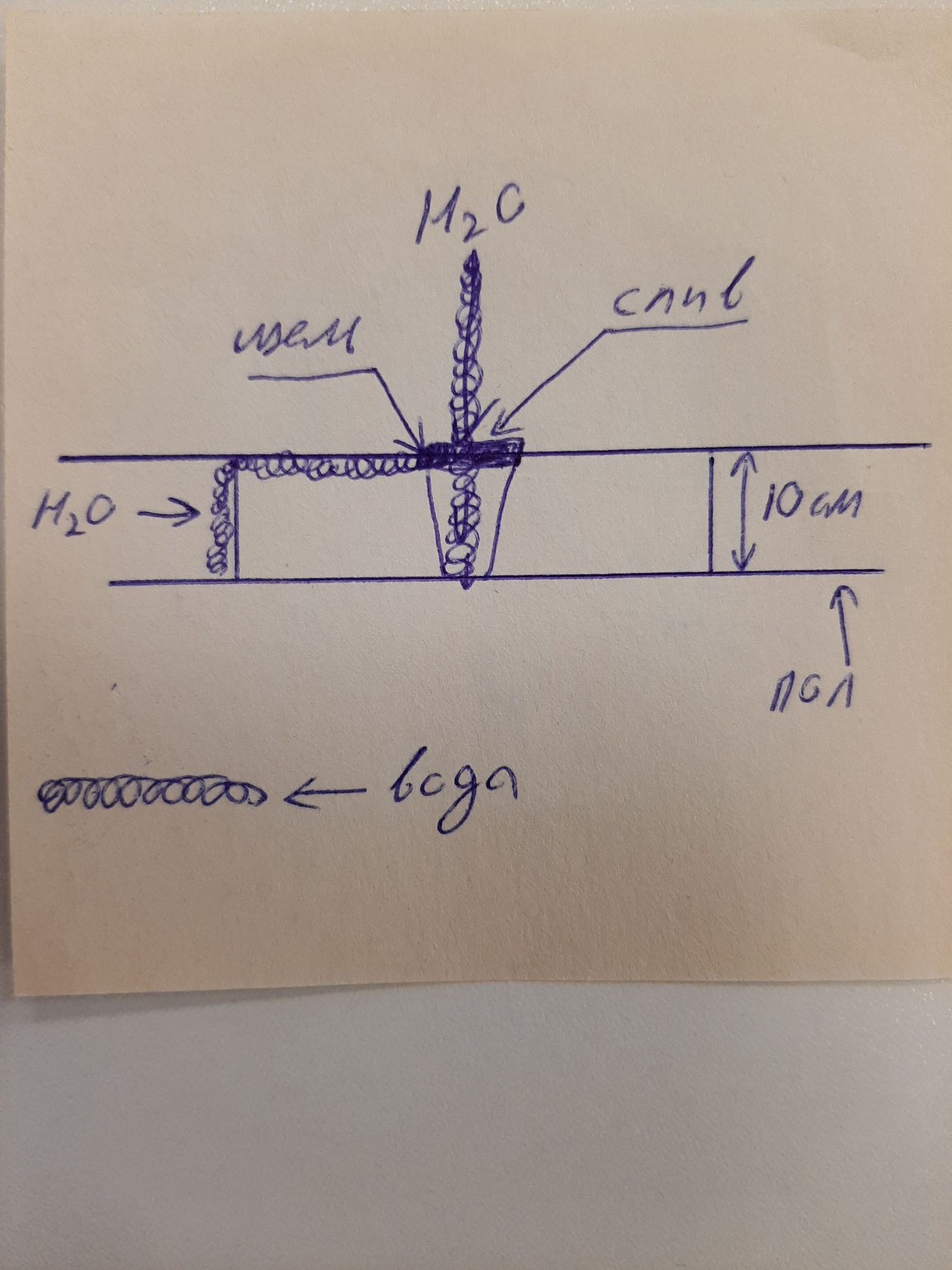

С точки зрения физики - Может ли вода сочиться по верхней стенке чего-либо?
Скажем, на расстояние в 50-100 см.
Например, есть поддон, установленный на бетонное основание. Между сливными отверстием и сифоном есть щель через которую может сочиться вода.
Может ли эта вода двигаться по верхней стенке до края поддона и затем стекать вниз?

не совсем понятна суть проблемы, но фитильный эффект может спровоцировать сифонный :-)

чего-либо бывает очень разным. в природе существует капиллярный эффект. также имеется конденсат.

Я же написал и нарисовал.
Если в районе слива есть щель, через которую сочится вода. Вода сочится, понимаете? Не уходит в канализацию в полном объеме, а а частично попадает в эту щель, что на рисунке.
Может ли она по верхней стенке поддона дойти до края бетонного основания? (на котором этот поддон установлен.)

чукча не читатель, а писатель. да еще и художник от слова худо.
в ответах есть не только ответ, но и описание почему может, но не обязана, т.к. проблема не описана ясно.
на чертеже не обозначены ни то, ни другое :D

по потолку ручеек может течь? да/нет
в принципе, за счёт капиллярного эффекта может...
но из твоего описания вообще не понятно что там где может течь в твоём конкретном случае :)

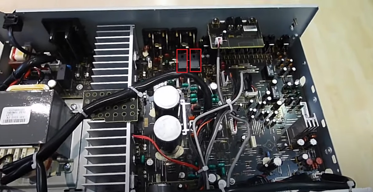

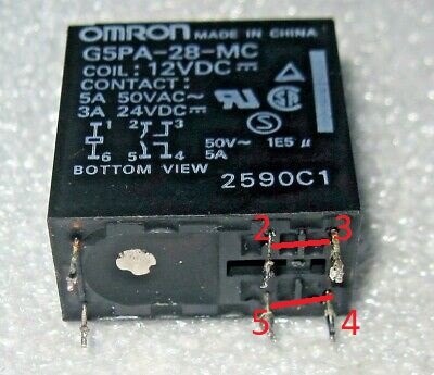

Стереоусилитель Denon PMA-720AE
Включается, но звук на колонки не идёт и при этом перестало щёлкать реле при включении. Как я понимаю, там 2 цепи (одна на вход CD, вторая на все другие входы) реле тоже 2 штуки. Так вот, сначала перестал работать вход CD, я стал пользоваться другим входом, через несколько месяцев перестало щёлкать второе реле при включении соответственно перестали работать все остальные входы. Реле Omron-G5PA-28-MC может ли быть так, что поочерёдно вышли из строя сами реле? или проблема не в этом? думаю попробовать какое-то из них замкнуть перемычкой.. стоит ли это пробовать? если стоит, то как я понял - контакт 2 с контактом 3 и контакт 4 с контактом 5, 1 и 6 не трогать - они подающие напряжение, правильно?

Так может реле проверить? Или вам такой простой способ не нравится и требуете наверняка ничего не знать?
Регистрация: 17.11.2011
881z1, прежде всего замерить напряжение на обмотках реле, и его величину, если оно поступает и в номинале, а реле не срабатывает, значит хана ему.
Так же надо исключить наличие постоянки на выходе усилителя мощности. Возможно защита работает.
