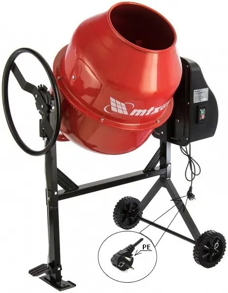

На сколько я знаю, бетономешалки на 220 - 230 вольт имеют защиту в виде контакта РЕ на вилке, то есть если сеть оборудована защитным заземлением дополнительных мер защиты не требуется. Так что если при выполнении всех выше изложенных требований бетономешалка бьёт током, то стоит проверить наличие контакта РЕ на вилке и металлическими частями бетономешалки.
Вот этого то как раз там и нет судя по всему :D

Тогда как говориться и не фига на зеркало пенять, а надо ставить УЗО, оно сработает и при отсутствии РЕ, когда ток потечёт по телу жертвы. :lol:

Я бы занулил, и не парился 8-)
Узо, при пробое на землю, будет постоянно в защите.
