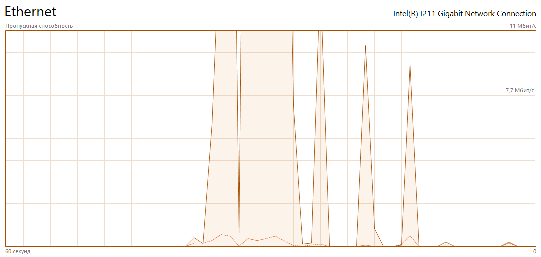

Есть ли способы тонкой настройки диспетчера задач Windows 10, например через реестр? Хочу изменить градации обновления шкалы графика использования сети. График в высоту отображает скорость и шкала графика обновится в бОльшую сторону только если продолжительное время канал будет выше отсечки. Но если график превышает потолок незначительное кол-во времени, то график не увеличивается по шкале и не видно размер пиков использования сети.
