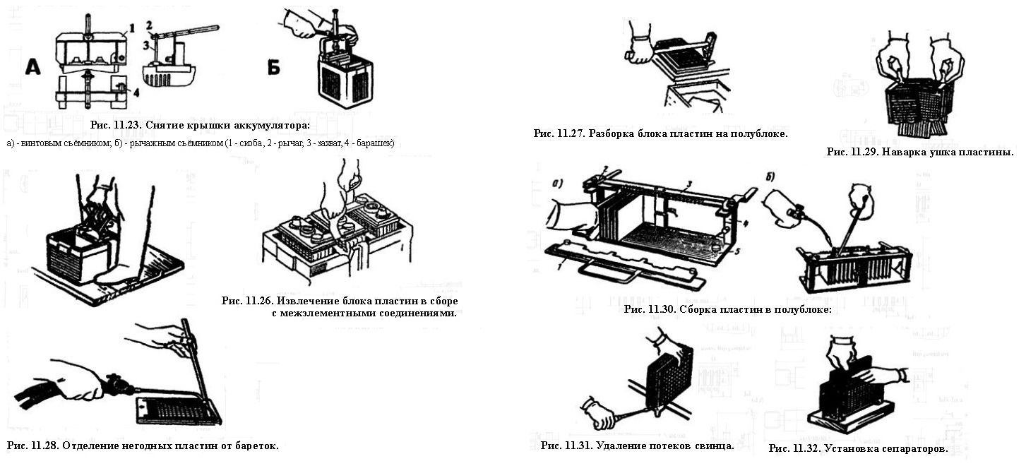

Sania. писал(а):
У кого есть опыт обслуживания свинцового аккумулятора? Поделитесь что заливаете, воду или электролит или то и другое в каком то соотношении.
Мне доводилось в прошлом веке обслуживать, проверять плотность электролита. Вынимал, промывал пластины, сепараторы. Менял электролит приготовив новый. Не быо нужды проверять падение напряжения нагрузочной вилкой (у меня её не было, хотя видел как её работают). Ибо плотность электролита и прибор на зарядном устройстве достаточно объективно косвенно показывали "здоровье" аккума.
ЗлойГеймер писал(а):
Что бы проверить банки, придётся снять защитную крышку, потому что силовая разводка находится под оной.
Это точно. Ох нелёгкая это работа . . если проверять и лечить по полной программе. )
Обслуживание аккумулятора.jpg [ 212.46 КБ | Просмотров: 1029 ]
Деже не верится что в этом веке остались ещё обслуживаемые аккумуляторы. Но они могли служить более 7 лет. На автомобиле Mercedes была официально зарегистрирована рекордная долговечность 20 лет.
Новые мои необслуживаемые аккумы требовали замены чаще.
Последний раз на одной из моих машин техник заменял аккум (по программе дорожной помощи). Он проверял состояние старого и нового аккумов каким-то лёгким портативным прибором.
Он подсоединял тот прибор к его смартфону, показал мне результаты, которые переслал вместе с копией счёта на мой смартфон.
