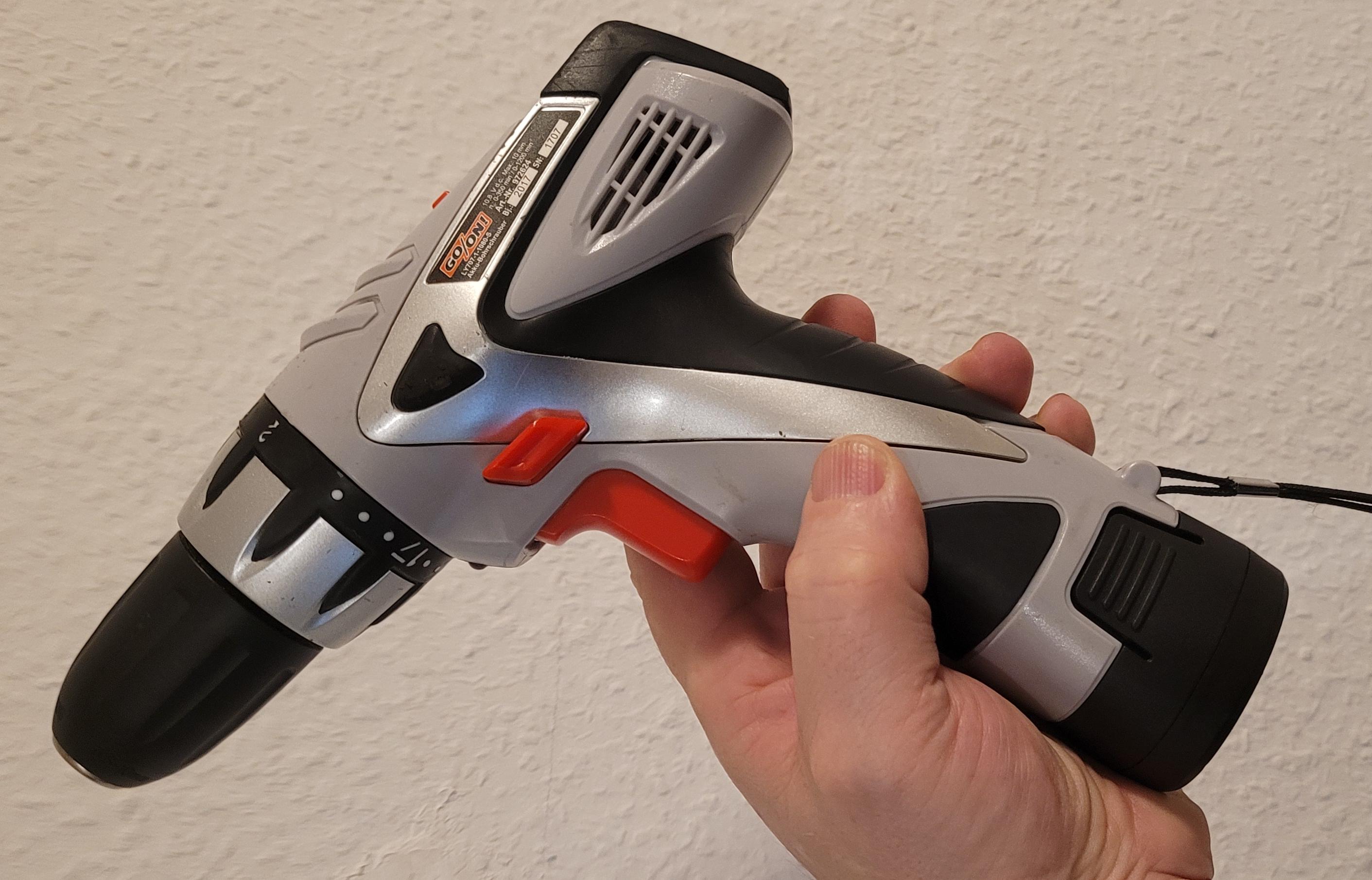

Sania., по этой самой причине я перестал подтачивать щётки очень давно.
И конечно же второй момент что на маленьких движках щётки поменять и вовсе не удастся.
И ещё момент, без проточки коллектора замена щёток - просто пшик.
Дым искры из коллектора имеют несколько причин, на коллектор оседает пыль из щеток, которая скопилась в движке, лечится тщательной продувкой движка сжатым воздухом из компрессора (у вас есть компрессор), межвитковое замыкание, не всегда лечится перемоткой ротора, просто потому что у ротора могут быть смещённые пластины, а это не лечится простым выравниванием каналов.

Всем спасибо. Я понял надо разбирать и смотреть. Закручено всё на звёздочки, они у меня есть для откручивания винтов. Голубая искра с ультрафиолетом это нормально, а вот дым, запах и жёлтая искра - не очень даже.
Шурик Bosch PSR 10,8 LI-2 для дома очень классный, хочется продлить ему жизнь, потому что аккумуляторов 2 и они еще живые. Ну и стоят щас подобные шурики весьма-весьма.
Голубая искра - это электроны по воздуху дугой летят. А жёлтая - это какие то частицы материала окисляются на воздухе при температуре сгорания.

Лет 10 назад прикупил такой шурук, до сих пор жив.
Добавлено спустя 4 минуты 23 секунды:
Дело в том что движки горят у таких шуруповёртов потому что свёрла и биты в патрон зажимают путём вращения вала, хотя нужно зажимать когда вал стоит на тормозе.
