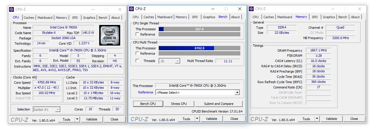

В профильной ветке владельцы Skylake-X хвастались "эффективностью" на примере бенчмарка из CPU-Z и что мол якобы лучше :old_rolleyes: , жаль быстро потерли их опусы :D

Gorod и к чему запостил скрины?
Показать, что в Бенче cpu-z решает кеш :D
У него все равно будет быстрее, ибо частота моста выше ( от страпа 125)

Keynol А что такое ?
@lex_$k8*Er зачем удалил так быстро скрины комрадов что CPU-Z бенчем хвалились и утверждали что Skylake-X быстрее 2011-3 broadwell-e , уважаемый куратор . :-) Рядом бы очень наглядно смотрелось "превосходство" новых камней интел :hitrost:

Прогоните со страпом 100 и кешем не больше 3200, посмотрим превосходство в "равных" условиях :-)
не знаю особеннойстей этого бенча, может память тоже влияет
Cпасибо за прогон теста , а зачем его искусственно замедлять на 100 страпе и кэше не более 3200 ? Но если интересно как буду дома прогоню :-)
