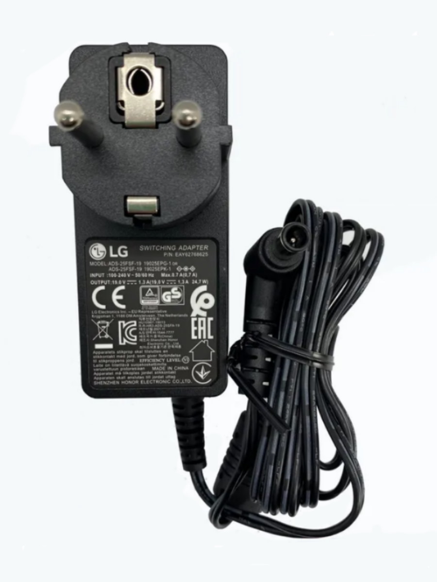

coka , а кабелю не всё равно, куда его используют? онж не может свой вид подгонять под вариант использования.
и никто не знает куда какой провод в том кабеле прикручен.
Регистрация: 28.03.2009
Фото: 25
Йож
Все очень даже понятно, в центре +, на внешке -

Йож писал(а):
это не экран.
Почему тогда он оголен и обволакивает плюсовой провод?
Похоже на экран.
coka писал(а):
там заземление и не предусмотрено
Ну да:
a1785e5419a6193c1713f0ab1eb32002.jpg [ 111.33 КБ | Просмотров: 1455 ]
Надо инженерам lg сказать, что заземление не предусмотрено.
фольга дешевле меди, но это не точно

coka, а там не фольга, а провод:
Leon75 писал(а):
экранированный (две жилы, минус который служит экраном, оголённый, без изоляции)
То есть как высокочастотном кабеле, но только не сеткой, а кабы обволакивает плюсовой провод прямыми тонкими проводками.

В американском стандарте на силовую электропроводку проводник РЕ всегда без изоляции, делается это тупо для того что бы провода под перегрузкой меньше времени горели до момента наступления КЗ. По этому РЕ проводник в кабеле питания того же ноутбука может представлять из себя не только проволоку, но и оплётку, которая будучи подключенной через внутридомовую разводку, в итоге попадает в распределительный щит, где и соединяется с глухозаземленной нейтралью и соответственно выполняет роль экрана. Назначение экранов в кабелях не только в том что бы не впускать внешние помехи, но и в том что бы не выпускать внутренние.

По твоему описанию ничего не понятно. Или пиши понятней, или фото. coka правильно написал, по двухконтактному разъему питание от БП до монитора подается двумя проводами ( "+" и "-"). Как именно они идут без разницы. Важно только сечение провода.
кроме тех случаев, когда забавные животные делают в центре минус. да я такое встречал.
вот на твоей картинке есть штырек заземления в сетевом кабеле. никто не мешает его продолжить и на низкой стороне. дабы при поврежении изоляции происходило кз и всё отключалось. это должно быть особенно полезно в случае безтрансформаторных питальников и поляризованных вилок, где может сетевое напряжение добраться до низкой стороны
Добавлено спустя 6 минут 23 секунды:
чтобы при повреждении изоляции плюса получить кз и отключение.
еще может быть, что при получении сетевого напряжения на низкой стороне по причине неисправности питальника, оно пробьет изоляцию с этим голым проводом и тоже будет кз.
