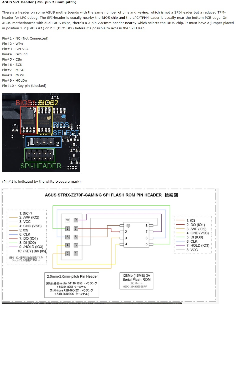

Sania. писал(а):
матери асус сделать бэкап Биоса?
самый надёжный способ это программатор
Регистрация: 22.12.2012
Конечно, но там qfn корпус, если б был dip, я бы всё давно сделал. Есть колодка для программатора, но шаг маленький, у меня таких нет, и штырки тонкие, не паять же плату или штырьки, плата на гарантии.
Submoderator
Регистрация: 28.03.2009
Фото: 25
Sania.
Не так давно делал кастом кабель под асус в программатор, jst ph 2.0 два коннектора по пять пинов в ряд, если доработать надфилем отлично коннектится в асус мобо :D
cpu without rgb/mobo with rgb/ddr4 with rgb/rtx with rgb
coka
А есть цоколёвка этого разьёма у вас? Разъём купить ph 2.0 не проблема, вдруг понадобится. Раньше колодки для прогера имели msi, возможно ещё кто, я не встречал, сейчас вот такая забавная ситуация и на асусе.
Submoderator
Фото: 25
Sania.
asus_dualbios_spi.jpg [ 229.03 КБ | Просмотров: 518 ]
Добавлено спустя 10 минут 49 секунд:
Вроде как правильный коннектор в мобо называется jst phd 2.0, лучше взять его, нежели чем дорабатывать вышеупомянутый, это не так то просто из-за миниатюрности, но если желаете хорошенько выматериться оно того стоит :crazy:
