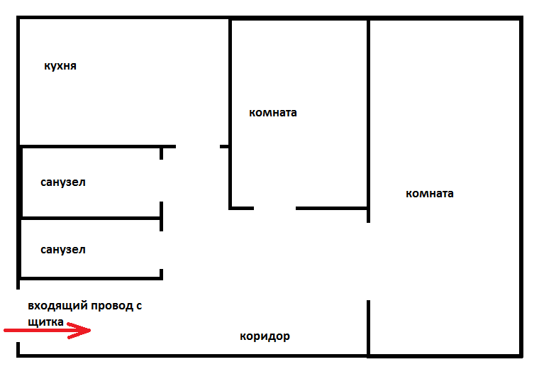

Коллеги, как правильно делать разветвление на общем проводе по комнатам? Хотелось бы заменить алюминиевую проводку, которой ужо больше 40 лет.
Вот такая планировка.
ЗЫ В данный момент, проложен дополнительный провод 3*2,5мм с отдельным заземлением, до кухни, для стиральной машины, и установлена двойная розетка.
никак. я бы делал 3-5 отдельных автоматов. один на свет, а лучше два. один на розетки по комнатам. или два, тем более если кондеи там.
один на кухонные розетки :?:
а дальше - в зависимости от состояния. если, скажем, пола нет пока - можно эксперементировать. а если есть и все под плинтус надо кинуть - тут, конечно, придется иметь дело с тем, что есть.

Rodyanin писал(а):
никак.
Но ведь работает как-то то, что имеется.
Единственное разделение по автоматам - верхний/нижний свет.
Будь безпроблемный завод проводки в квартиру - хоть десять сделаю... но, се ля ви.
Знаю, что есть несколько "коробок" по квартире. Но не понимаю принцип их установки и коммутации.

О, мысля - а что если плюнуть на "разводку от щитка" и сделать "свой щиток"?
Выбирая, куда вложить деньги, ответьте себе на три вопроса - какова ваша цель вложения, на какой срок вложение, на какой риск вы готовы?
Предупреждение
Регистрация: 23.04.2003
Откуда: из лесу =)
- так обычно и делается. Начинать переделку всегда надо с начала, т.е. со ввода. Там ставишь один "большой" автомат, все остальное делаешь в квартире. И правильно пишут, что лучше делить на каждую комнату минимум по 2 автомата: розетки и освещение. На кондер еще один.

Регистрация: 15.11.2007
Inqizitor , без общей схемы непонятно, но скорей всего все нормально, 2,5 сечение по меди это отлично, по алюмишке в большинстве случаев тоже.
