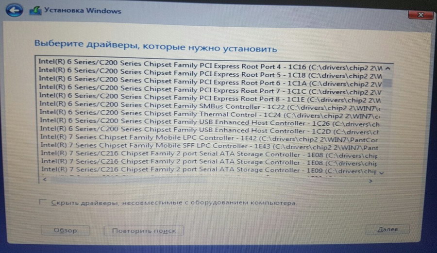

Если сборки лайвсиди загружаются и только странная проблема с хардом.
А какой диск стоит в ноуте? Не NVME ли случайно?

Brother TORCZ у тебя там ссд м2 штоле? ну вот...
если я правильно понял - то у тебя стоит ssd типа EMMC - много проблем именно
с установкой семерки на них... ищи примерно "установка 7 на emmc" - много искать придется :D

У людей основная проблема - установить, т.к. не видится HDD и драва не прикладываются к установке. А у меня -то устанавливается, а дальше ступор :)

Brother TORCZ да проблема походу немного в другом - в этом EMMC - он вроде
как какой-то не такой, он походу ... :D
от твоего ноута драйвера на 7 есть на сайте производителя? качать и пихать их при установке.
ты бы уже перепробовал сделать по пунктам все из предложенных вариантов,
а то все с реестром пытаешься воевать.
знаешь в чем разница между ты и остальные - у большинства там диск не видится при установке,
а ты подобрал образ где это прокатило, но видать он корявый... так что давай ка пробуй с драйвером
подкинуть...

Дров на 7ку нет, т.к. он изначально позиционируется как машина для 8+ :)
Сначала я просто находил сборки 7ки, которые видели мой HDD, а потом я скачал лайв CD WIN10 PE, в котором есть установщик 7-ки,и вот через который я могу установить абсолютно любую сборку 7ки :)

Brother TORCZ драйвер чипсета на windows 8.1 x64 на сайте HP содержит в себе
папку win7 - в которой содержится много интересных .inf файлов - на ahci, usb etc.
вот тебе надо теперь взять, создать установочную флешку с семеркой, нормальной семеркой.
затем в твоем винПЕ - создай раздел на жестком и туда слей эту папку, и на флешку тоже.
когда попросит инсталлер дрова - найди их на жестком и пробуй. этот вариант наиболее
правильный

Когда я ставлю 7ку из-под PE Live 10-ки, никаких дров вообще не просит.
Можно тогда попробовать "просто с флешки" установить 7-ку, и когда она во время установки не найдёт HDD - попытаться сунуть эти дровушки!
Буду пробовать, спасибо!

При попытке при установке сунуть драйвера пишет,что на диске не найдены подписанные драйвера. Сейчас попробую то же самое прогнать через WIN PE
Добавлено спустя 1 час 26 минут 28 секунд:
Установка на старте съедает все предложенные драйвера из папки с чипсетом "Win7", но до конца к сожалению не доходит, всё глушится на пункте "Завершение установки", так на него галочка и не становится, setup.exe до бесконечности крутит процессор процентов на 40..и усё! Сейчас попробую установить не все драйвера,а только связанные с HDD и USB 3
Добавлено спустя 12 минут 43 секунды:
из "совместимых" драйверов там только 4-ре ,и все про intel процессор, как я понял. При подставлении только этих драйверов копирование файлов и тд идёт намного быстрее, чем при вбросе всех-всех из списка,а там ОЧЕНЬ много :) Если не прокатит, при следующей попытке буду указывать из несовместимых якобы только связанные с HDD

Brother TORCZ надо бы тебе найти ще драйвера на юсб3...
для этого нужно узнать vid/pid этого самого контроллера юсб3.
а это делается в винде, я других методов не знаю. может в винПЕ есть какие проги...

AIDA в WIN PE. Сейчас посмотрим
Добавлено спустя 5 минут 29 секунд:
intel bay trail soc usb 3.0 xhci host controller

Не подсовываются при установке :)
Добавлено спустя 16 минут 37 секунд:
подсунул драва на sata и usb чип c216. Съела-установила ,синий экран на старте. Насколько я понимаю, если у меня чипсет C220, это 8-я серия, и она не работает на ОС ниже 8ки
это надо проверить - так ли это. если да - пролетаем.

Облазал AIDA под WIN PE - пока не могу понять, какой конкретно у меня чипсет
Добавлено спустя 36 минут 43 секунды:
Я ошибся, на C220 8ю серию драва на 7ку есть. На чипсет в нете по ссылке выше, и у меня в папке с дравами на 8ку на бук. Так вот в первом случае драва не подставляются, во втором случае всё подсунулось и установилось, но после рестарта синий экран. Мочим дальше :) С216 и C220 не вкатили..по сути я подставляю всё,что есть из списка на данные чипсеты.

Восстановил из акрониса свою 10ку. Облазал всю AIDA... КАК мне узнать, какой конкретно у меня USB 3.0 Хост бать дядь его ? :)
У меня при подсовывании дравов при установке 7ке чётко идёт по списку ... 5я модель, 6... и так до 8й включительно..и ещё там несколько разных.
8я c220 ..7я c216 ...6я по-моему c210 ..типа того. Тут же мне показывает в разделе "Чипсет" мой северный мост..и с меня хватит! везде,где упоминание про usb 3.0..просто он и всё!!! То есть я даже тупо не могу "вычленить", какой драйвер точно под мою систему,чтобы уже дальше на его основании пытаться -таки перепрыгнуть через синий экран после установки 7ки
Добавлено спустя 1 минуту 41 секунду:
Если б узнать, какой именно у меня "чипсет usb 3.0"..дальше я бы уже попробовал найти несколько дравов,и дальше тупо на измор установка 7ки с их подсовыванием.
Добавлено спустя 2 часа 1 минуту 52 секунды:
Драва, которые я качаю отдельно с интеловского сайта под usb 3.0 ..система не распознаёт! Получается подставить лишь дрова,скачанные под чипсет моего бука..при том драва якобы только под Win 8.1+, но в них есть папка Win7 ..и она мне вон что выдаёт - полный перечень под все версии. Остаётся только допетрить,что конкретно подставлять при установке 7-ки
