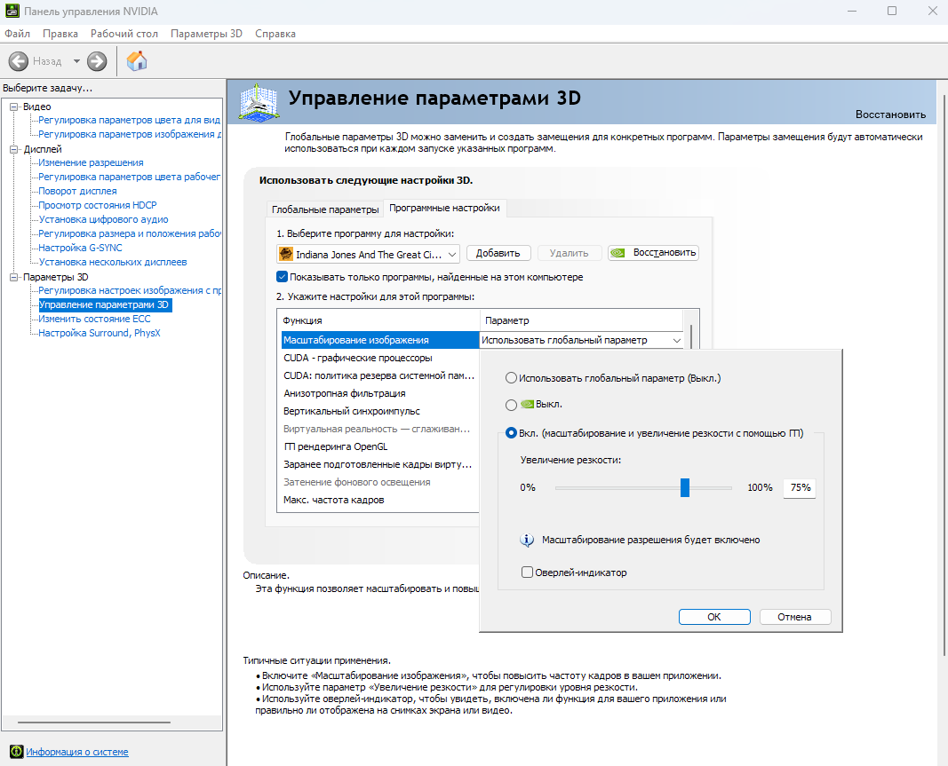

ParKur писал(а):
Речь про режимы DLSS (Quality / Balanced / Performance / Ultra Performance)? Почему не воспользоваться переключением встроенным в игру?
Я хочу поменять рендер на 100%, 85%, 75% экранного разрешения - попробовать включить Ray Reconstruction в разрешениях выше, чем 2.5К. Т.к. карта явно тянет выше, а RR в КП иногда дает прикольные эффекты.
Игра вышла. Херово. Берите вторую.
Регистрация: 09.09.2012
Так через панель управления драйвером можно масштабирование менять

Регистрация: 30.12.2004
Откуда: у зайки яйки?
npa4ka
Это NIS, а мне DLSS нужен. С DLAA не работает RR, ну и надо бы поднять Quality выше 66%.
