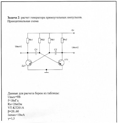

Так, предыдущую задачу одолел :-)
Теперь нужно определить номиналы для резисторов и конденсаторов (на схеме) опираясь на приведенные ниже данные.
Кликабельно.
img007.jpg [ 56.33 КБ | Просмотров: 1221 ]
