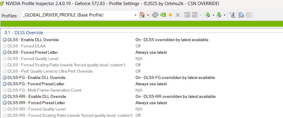

Регистрация: 21.09.2020
Снимок экрана 2025-04-05 222416.jpg [ 88.64 КБ | Просмотров: 1747 ]
ManOfSteel писал(а):
stas776 писал(а):
Во втором Крайзисе без единой проблемы форсируется последний длсс с пресетом К через нвидия инспектор
покажите что вы именно клацаете в инспекторе

Регистрация: 24.05.2010
stas776
А при таких настройках в инспекторе, dlss, FG, RR будет использоваться лишь в тех случаях когда он будет включен в игре, просто будет использоваться последняя доступная версия данной технологии?
KRUSH писал(а):
stas776
Странно у меня нет строки форсед пресет для FG, да и у FG нет никаких пресетов в отличии от dlss и rr
Именно когда включаешь, то подтягивается последняя версия. Соответственно, если технологии вообще нет в игре, то и включаться не будет
У меня просто конфиг ещё поставлен, с ним было удобнее на более старых версиях Инспектора. Но сейчас там и без конфига всё почти точно так же, насколько я видел
