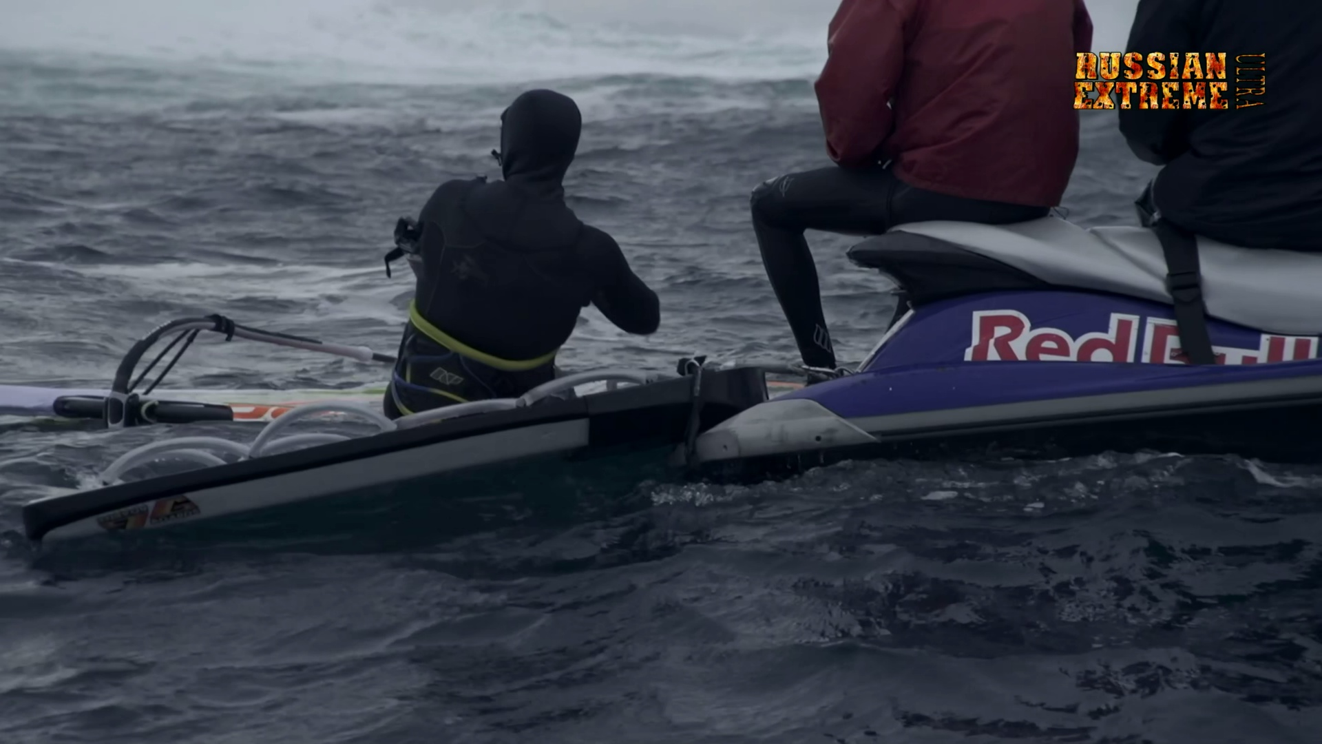

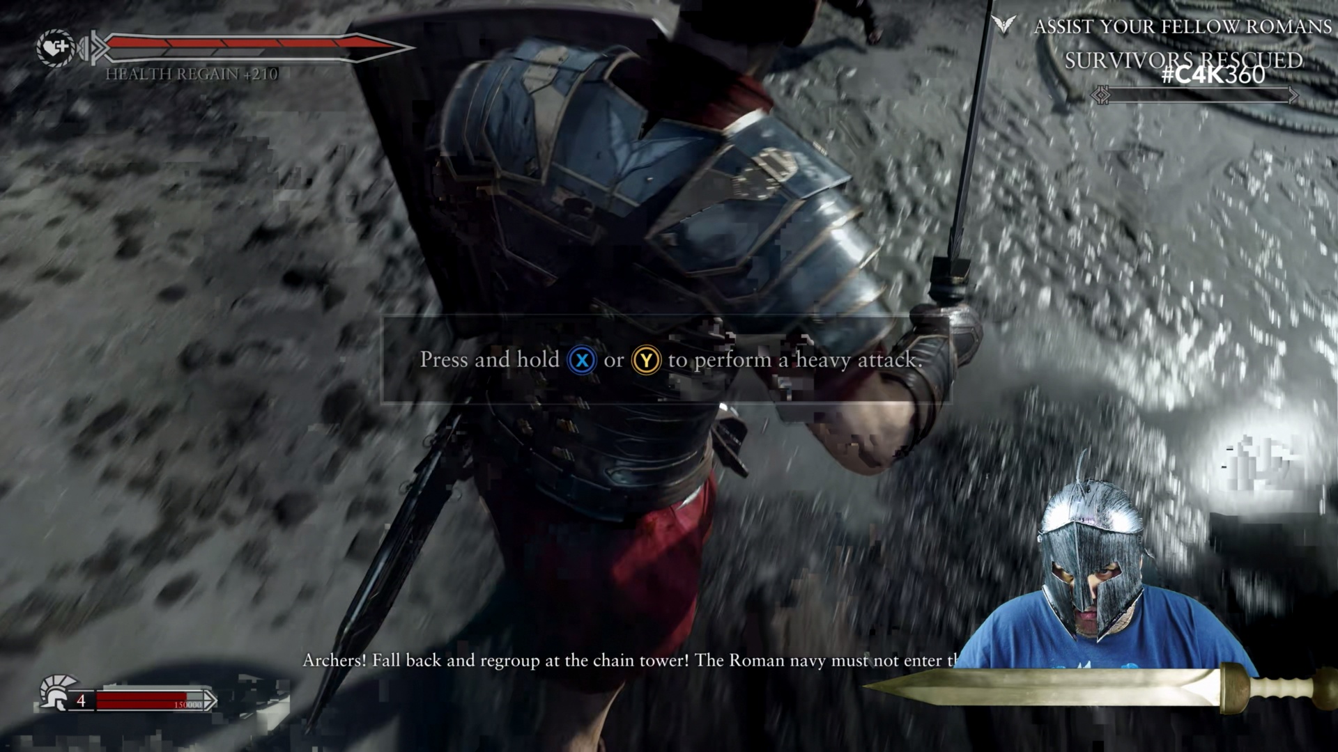

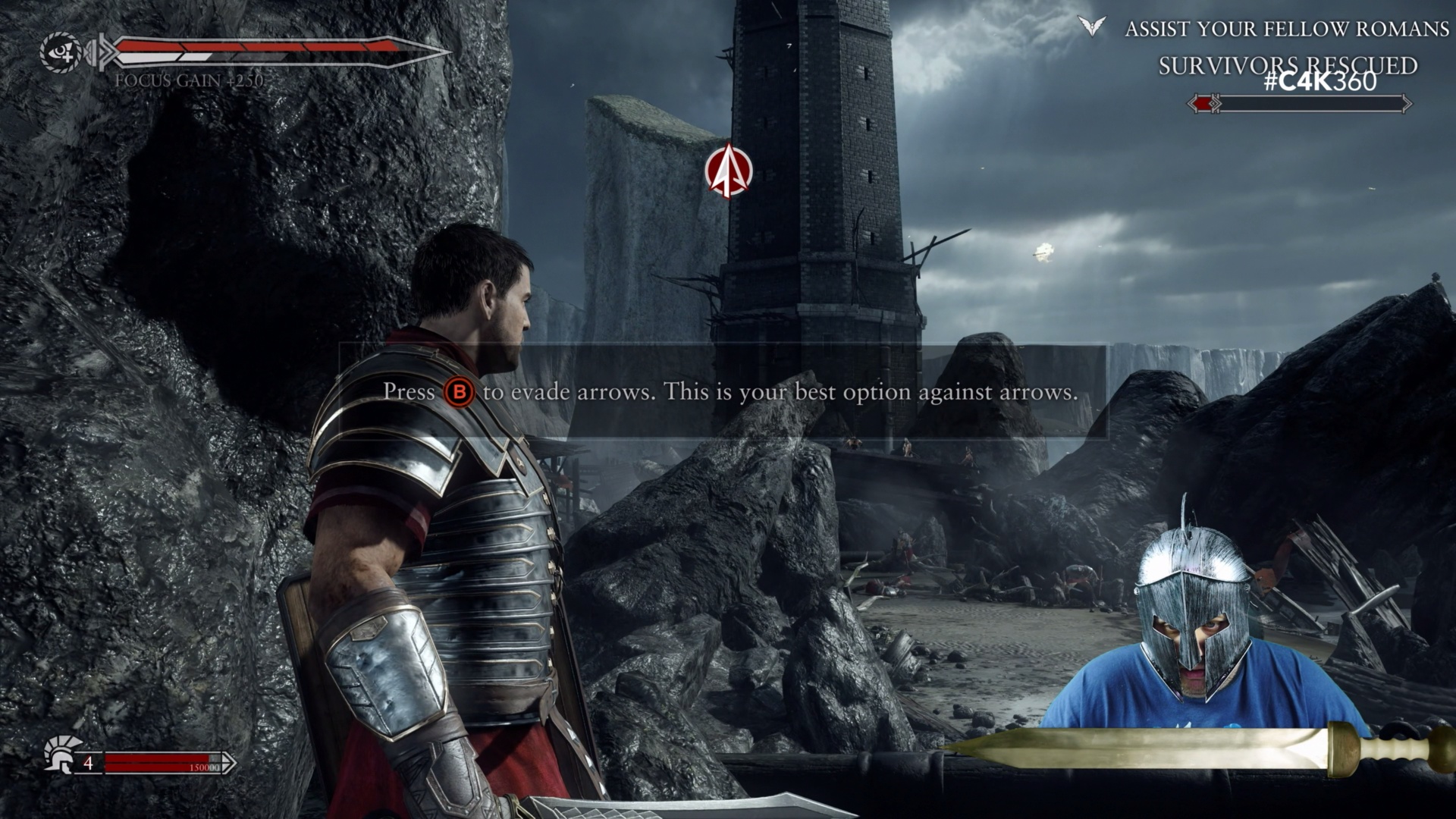

Есть у Триколора интересный канал под названием C4K360, взят со спутника Хотберд 13е. На нем частенько показывают прохождение разных игрушек,
типа таких.

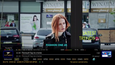

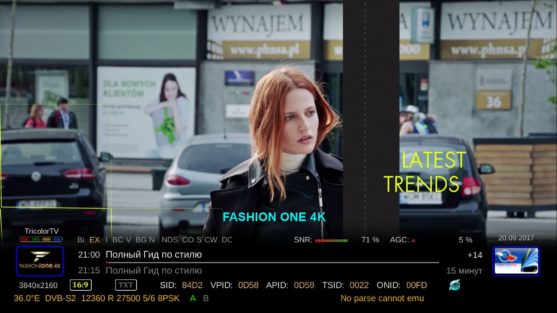

Ну и всем известный Russian Extreme Ultra. Но как ни странно, лучше всех изображение выглядит на канале Fashion One 4K

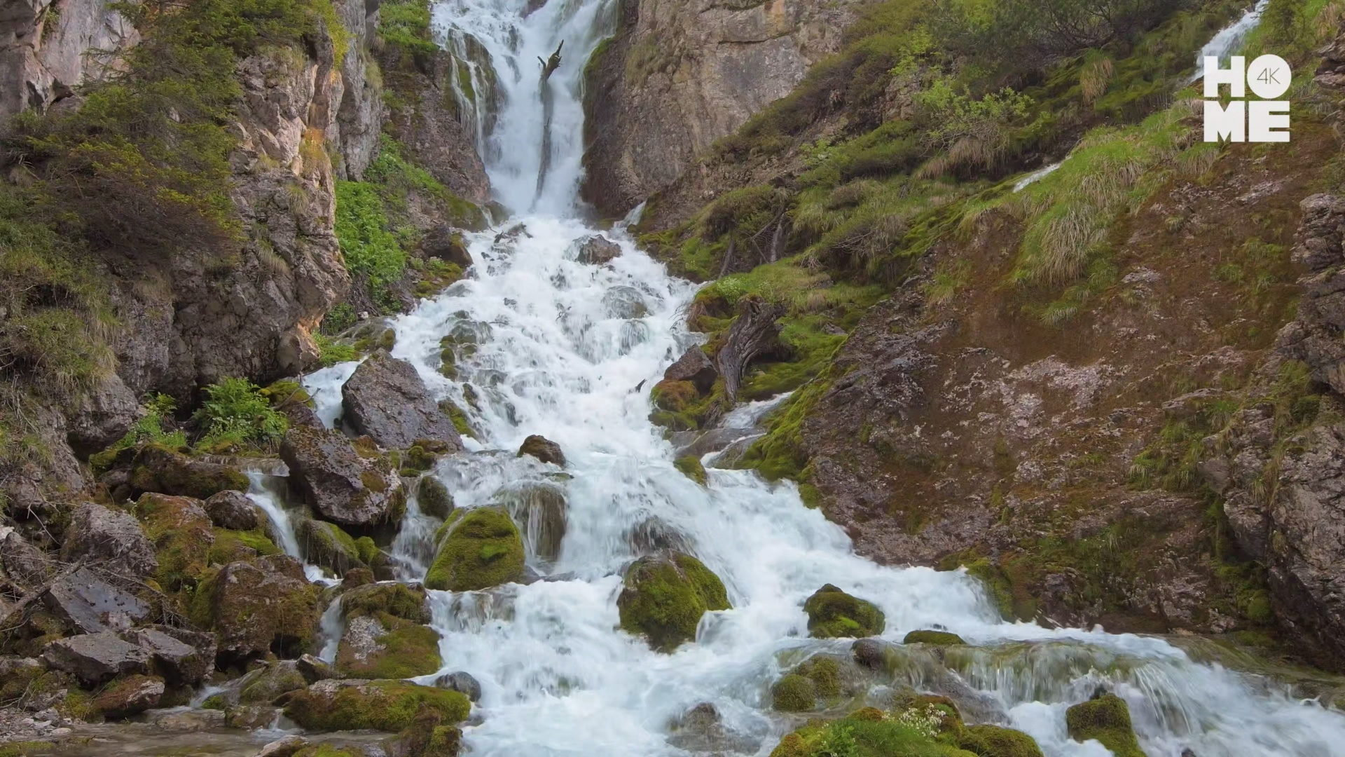

Неплохие ролики в 4К на бесплатном канале от НТВ+ под названием HOME 4K, в основном природа.

Ну и смотрится это всё на телике 49LG850V, приобретённый в начале года. Он хоть и имеет встроенный спутниковый тюнер и показывает все эти каналы, но в довесок приобрёл спутниковый ресивер OPTICUM 4K - запись, шара и другие фичи.
