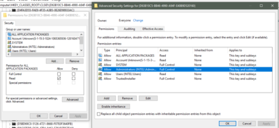

Случай когда надо немного реестр подправить. Копируешь вот эту строку без скоб (ctrl-c)
Capture.PNG [ 18.96 КБ | Просмотров: 1536 ]
открываешь редактор реестра вставляешь в поиск. Когда он ее найдет, вызываешь ее свойства меняешь владельца trustedinstaller на everyone. Даешь себе и системе полный доступ, как у меня скришоте.
Capture1.PNG [ 57.1 КБ | Просмотров: 1536 ]
Закрываешь, редактор, чистишь логи, рестарт. Отсутствие этой ошибки должно быть заметно сразу, обычно она появляется сразу при запуске системы.

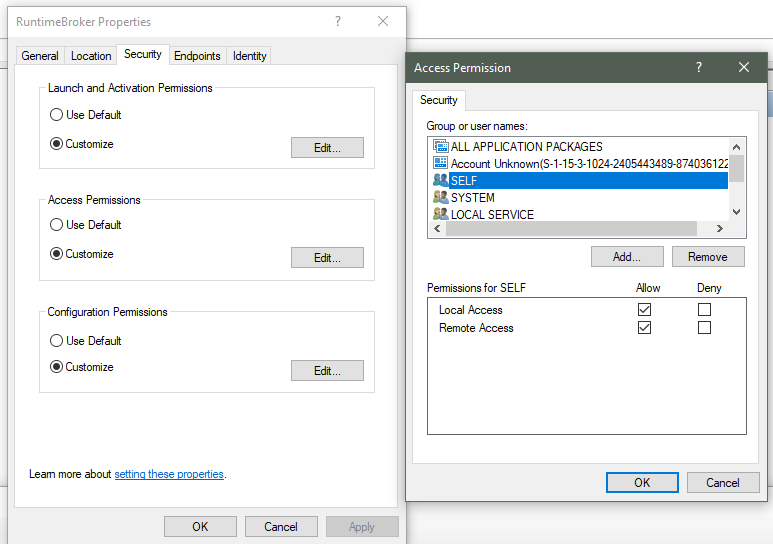

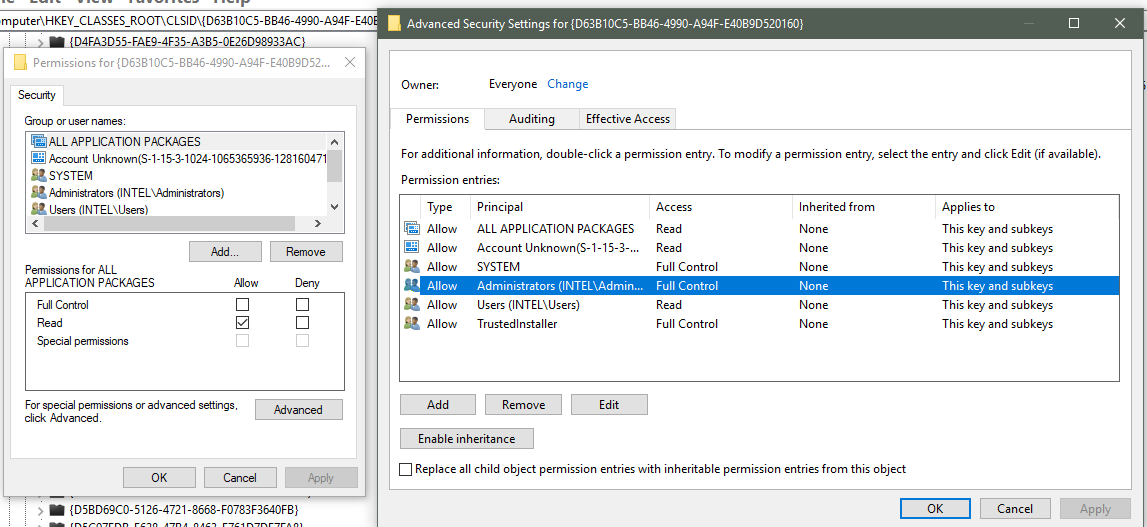

Тогда придется всю процедуру выполнить, она немного муторная. Вот с этим номером проделай тоже что и с первым.
Capture.PNG [ 17.02 КБ | Просмотров: 1466 ]
Далее открываешь component services находишь runtimebroker. Их две штуки, выбери верхнюю. Вызови свойства выбери закладку безопасность, во всех трех кнопках «редактировать» надо назначить полный контроль и не только своему акку но и SELF. Рестарт. Теперь ошибок не должно быть.
Capture1.PNG [ 32.32 КБ | Просмотров: 1466 ]
это уже сразу сделал.
CorniliuS писал(а):
SELF
у меня в средней вкладке только SELF есть. В верхней и нижней нет.
https://habrastorage.org/webt/8n/hu/ss/ ... i9eug.jpeg
SELF это на русском какая группа?
https://habrastorage.org/webt/bz/sa/ur/ ... 7dwp8.jpeg

Регистрация: 12.09.2006
iG0Lka
так и должно быть
