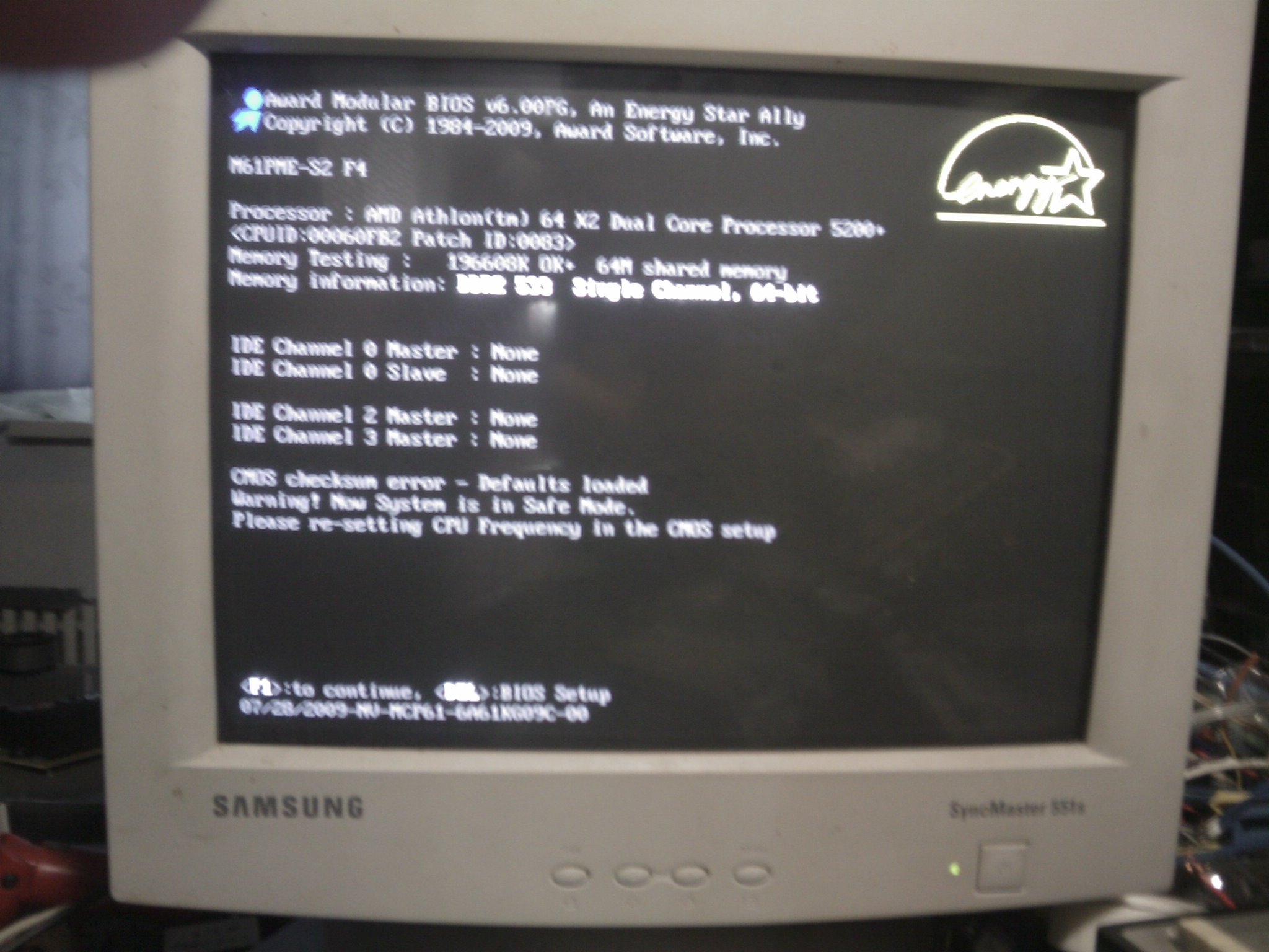

Sania. писал(а):
Без оперативки мать будет пищать и не выдавать изображения на монитор
Спасибо. Была бы оперативка, вставил бы. Будем искать. Похоже процессор живой.
Цитата:
без пост карты можно только гадать.
Пост карта укажет следствие, но не причину. Скорей всего чтото с ШИМ - контроллером или объязкой.
Регистрация: 12.06.2011
Откуда: Лен.обл.
vdii писал(а):
напруга на процессоре 1,38В,
Это нормально для этих камней
Регистрация: 10.06.2014
Откуда: Transnistria
grigosha писал(а):
Как-то действия описывай, что с чем и без чего запускаешь. На амдшной попробовал с разными плашками?
Ну так только начинаю :-) Плашек нет к этой материнке, завтра может найду.
Спасибо.
Добавлено спустя 2 минуты 46 секунд:
Sania. писал(а):
Без процессора напряжение не должно быть, почти, 0.5 норма.
Выходит, что ШИМ в процессоре?
Регистрация: 22.12.2012
Напишите сколько длинных и коротких сигналов, это оповещение поможет понять на каком посте застряла мать, укажет на что жалуется мать.
Не обязательно, может проблема в мосте, проце, оперативке или питателе их.
Добавлено спустя 1 минуту 56 секунд:
Нет, выходит что процессор не установлен и шим запрещает работу преобразователю.
Длинный сигнал, и такая же пауза (это на материнке с АМД).
При установленном процессоре, напряжение 0,07В, сопротивление по шинам питания 5,6 Ом. Ничего не греется(материнка с Интел)
Жалуется на отсутствие оперативки.
Надо проверять напряжение на чипсете.
Спасибо всем, вечером займусь.
Уже не жалуется, пошла родимая :dance: Вставил пока одну планку.
