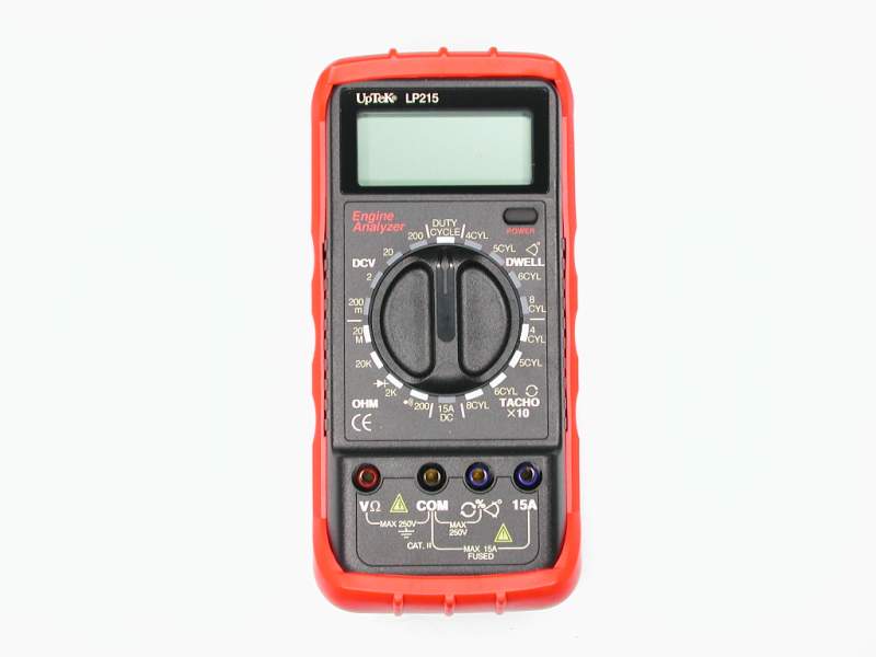

Я понимаю что амперметр и вольтметр там и т.п. а как прибор одним словон называется?
И таким прибором (не конкретно этим) к примеру у меня 5 жильный провод порвался могу я таким прибором узнать какой проводок порвался?
http://www.chipinfo.ru/dsheets/equipment/img/LP215.jpg

АВТОМОБИЛЬНЫЙ ЦИФРОВОЙ МУЛЬТИМЕТР LP-215 - и никак иначе :)

Купил себе этот мультиметр. Вот пытаюсь найти где разрыв в проводе у меня в наушниках. Только я не знаю закон ома и физику, а по английский мануал читать неумею. Как мне это сделать?

Разрыв - отстутсвие контакта. Контакт - нулевое сопротивление. Ставишь в режим Ом-метра и меряешь сопротивление. Если до 0~100 Ом - контакт есть (завсит от сопротивления мембран и от точек измерения), если пару кОм и больше - контакта нет. А поставить мультиметр в режим омметра - повернуть ручку чтобы стрелочка показала на значок Омега (можно посмотреть в Большой Советской Энциклопедии!)

Как я понял в моем мультиметре там куча значений от 200 Ом до 2000 кОм. Какое значение выбрать?
ГыГы_Гиви писал(а):
2000 кОм
и смотришь. если стрелка стремиться к 0, то контакт есть, а если нет - то разрыв.

Что-то я не понимаю эта вилка на наушниках там на одном проводе вся вилка (3 контакта на вилке) контакт дает, такая же история с вилкой для микрофона, походу дела это из за схемы на которой эти провода держаться, они не сразу на динамик и микафон идут.
Есть ли вариант как можно сделать прибор менне чувствительным чтоли? Ото если оторвать провода от схемы то я не умею их поять.
Еще там какято функция в мультиметре есть называется Diode & Continuty Test #77 это можно использовать? Потому как заметил если поднести к одной из трех частей вилки то выскакивает около 700 а на других по меньше 100, правда не знаю что это за единицы измерения и что они показывают, проводимость чтоли?
