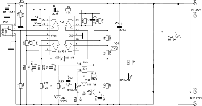

Обрыл весь поиск но никак не могу найти принципиальную схему (это та на которой все элементы, которые на плате распаяны, показаны) инфракрасного датчика движения(это которые в охранных системах применяются). Может у кого есть или просто ссылку дадите. Очень нужно, помогите

Это смотрел? Эту схему видел?

Sid Manson писал(а):
уххх! но она тоже на 220
Охо-хо... :) Это одна и та же схема, просто я дал описание и принципиальную схему отдельно. :)
На этой схеме есть гасящий конденсатор С9. :) И еще стабилитрон VD1 на 9В. Так что питание схемы уже не более 9. Если нужно - отбрасывай правую часть схемы начиная с R2 и получай схему "на батарейках" :)

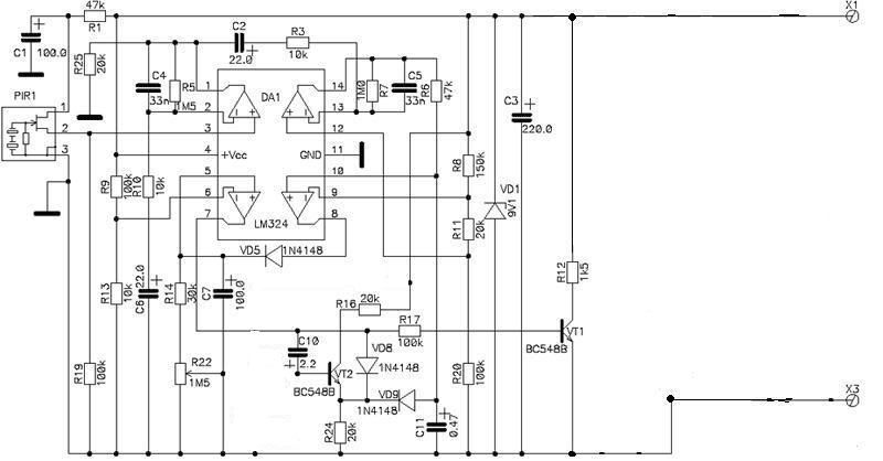

сделал вот ТАК. Поправь если не правильно. Не очень понял как нужно соединить если убрать VD2, R12, VT1 ?

Неправильно. Если не нужна сеть 220В, то VD2 и все 220 вход/выход не нужны. Питание к кондеру С3.
Да, и кстати, в твоей схеме 220В - КЗ. ;)

Yamamoto писал(а):
Для чего ты схему делаешь?
мне нужна схема обыкновенного пассивного инфракрасного датчика движения работающего от батареек (не сильно навороченная всякими прибамбасами типа выдачи тревоги при открытии корпуса и все такое).
ЧТО нужно сделать в случае срабатывания схемы? Вот в зависимости от этого и нужно решать, что делать с R12, VT1.
так вот схема не должна работать (полностью вся) когда нет тревоги, а когда есть, то она включается и формирует какой-то сигнал на выходе
Приведенная мной схема так и работает. R12 нужно подсоединить к питанию, тогда при тревоге на коллекторе VT1 будет низкий уровень, при отсутствии - высокий. (ТТЛ уровни) Ну, а с передатчиком я тебе вряд ли помогу, не спец. Впрочем, типовых схем тоже предостаточно.

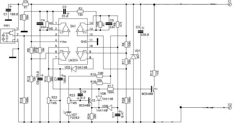

Yamamoto
ВОТ вроде переделал (правильно?) но ведь мне не нужны элементы VD7, R22, R23, как соединить без них? Еще помоги плиз описать эту схему структурной (ну то есть блоками)

Sid Manson Вроде правильно.
Сигнал снимается с коллектора VT1.
1. датчик.
2. предусиление, 1 часть DA1.
3. дифф. цепочка С2, R3.
4. еще усиление, остальные части DA1.
5. R22 - настраивает время срабатывания с момента последнего "шухера".
6. Про VT2 и его обвязку - почитай на сайте-источнике.

а зачем фотодиод VD7 и R23 мне ведь они не нужны? Если я сделаю схему без них то можно ТАК
но только не очень понял нужен ли вообще VT2(читал описание но он вроде нужен для фотодиода только, как и конденсатор С10) в этом случае и если нужен то правильно ли он сейчас у меня на схеме или нужно переделать?А если нет то как правильно должна выглядеть схема чистого ИК датчика без фотодиода и ему сопутствующих элементов

Sid Manson Понимаешь, просто так резать отдельные элементы не получится, схема просто не будет работать. Еще раз говорю, почитай на сайте описание работы схемы, там все очень подробно расписано, что к чему. К тому же, какой смысл резать схему и заниматься ее наладкой, когда тебе уже дана гарантированно РАБОЧАЯ схема? Проще спаять схему чуть сложнее, чем "упрощать" ее, а потом заново налаживать.
