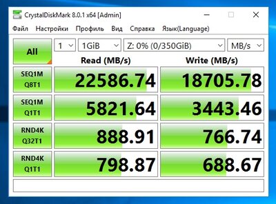

Регистрация: 08.03.2014
Приветствую весх! Извиняюсь за некропостинг!
Система: Supermicro x9drw-3tf+, 2x Xeon e6-2670, 384Гб RAM (24x 16Гб), Windows Server 2016.
Проблема в медленной скорости чтения-записи малыми блоками.
Программа: Primo Ramdisk Server.
Тестировал несколько других - эта одна из самых быстрых но только при последовательной записи большими объемами.
Можно ли увеличить скорость? Я видел скриншоты RAM дисков, где 2-4 строки значительно лучше.
Prino2.jpg [ 88.88 КБ | Просмотров: 2234 ]
Отвечать надо на сообщение с картинкой.
За некропостинг я извинился.
