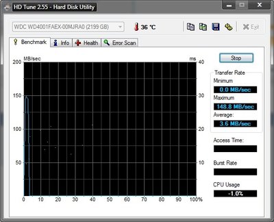

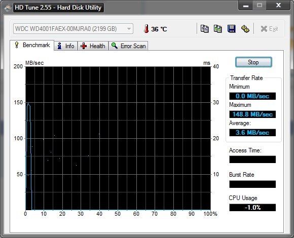

Поставил HD Tune результат на картинке.

HDTune какая версия была на сайте такую и скачал(HDTune255).
Видимо HDTune не видит 4 Тб.

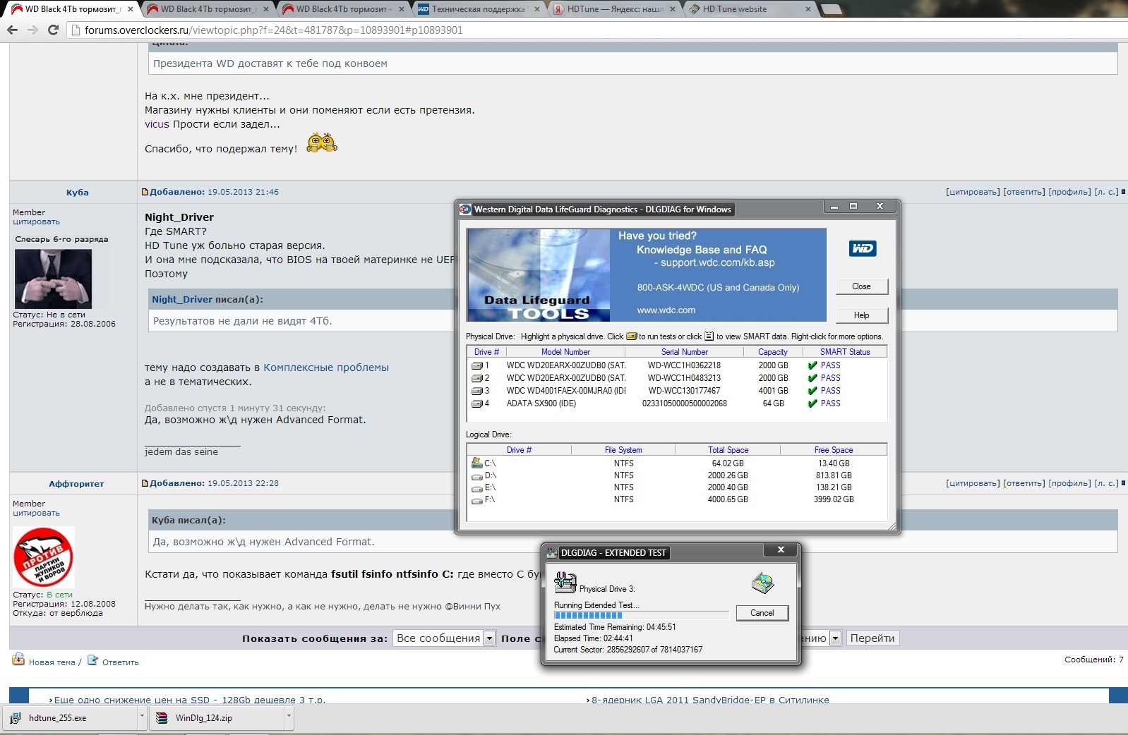

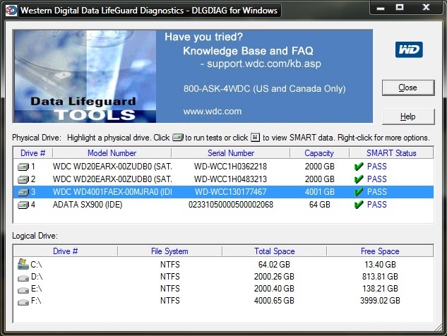

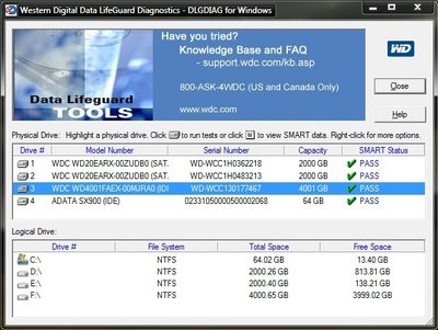

Сделайте полную проверку в WD DatalifeGuard
Сделал полную проверку смарт всё ОК!
8 часов ушло на проверку.
Какие ещё будут пожелания???
