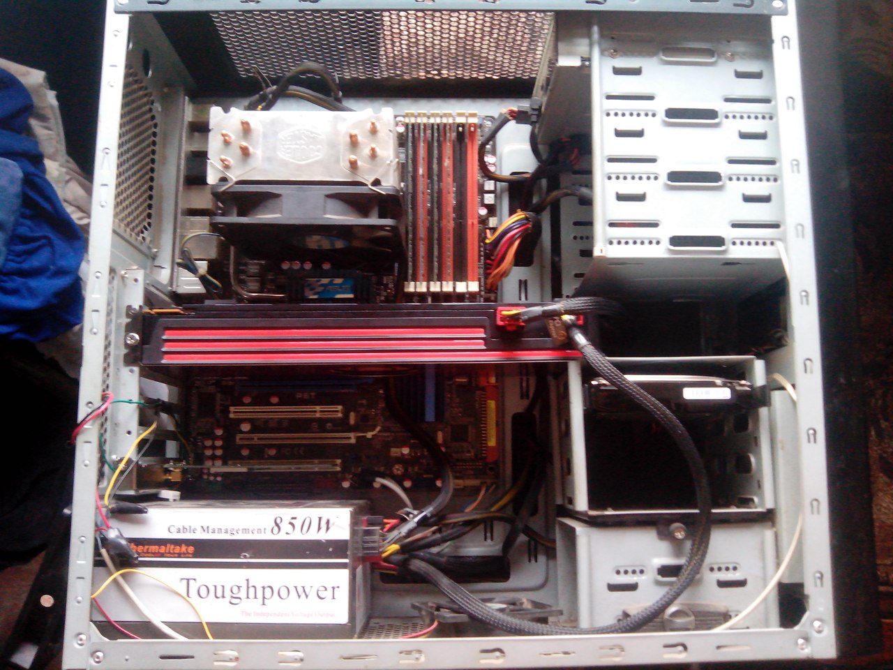

Всем привет только на этом форуме возможно я получу нормальный ответ...
И так проблема такая имеется блок питания thermaltake W0131RE 850w
питает он:
процессор I7 920 с разгоном не большим
озу 4 планки по 2гб
мать Asus p6t
видюха Radeon hd 6990 без разгона на биосе с частотой 830
1 двд ром 1 ж/д 3 кулера +2 на цп и на видюхе ну вроде как и все больше ничего нет
проблемма такая если комп холодный запускаешь все нормально в бублике нагружаю систему все работает стабильно даже на частоте гп 880 но как только комп поработает некоторые время он бублик уже не выдерживает уходит в перезагрузку это на частоте 880 но на 830 бублик кое как осиливает но в некоторых играх серавно система перезагружается темпиратура видюхи цп и всего остального что можно промониторить была в пределах допустимой в момент перезагрузки пк так что думаю это всетаки бп и еще когда после игр комп выключаешь кулер на бп продолжает крутиться около 30сек
скажите что можно сделать как можно улучить охлаждение для бп можно ли старый куллер который там выкинуть и купить более нормальный который бы питался от матери и в момент нагрева системы крутился быстрее так как в бп стоит обычный куллер с 2 проводками там мне кажиться он с одной скорость вращается но даст ли мне замена кулера на более быстрый стабильную работу?
И ВООБЩЕ МОЖЕТ Я НЕ ПРАВ И ЭТО ДЕЛО НЕ В БП!?

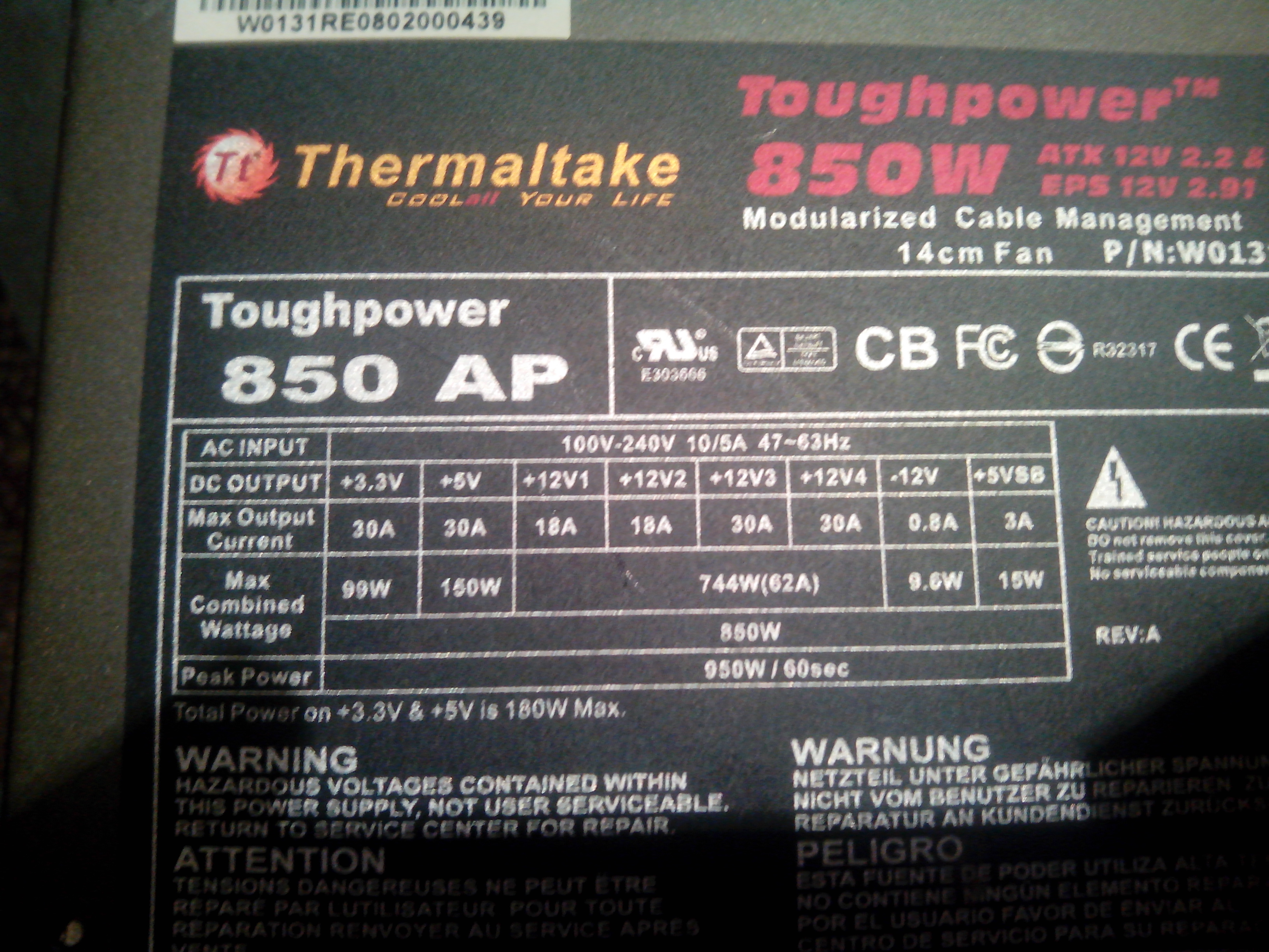

IMG_20140906_061708.jpg [ 2.1 МБ | Просмотров: 1740 ]

81J2vLVa2-w.jpg [ 243.38 КБ | Просмотров: 1671 ]
