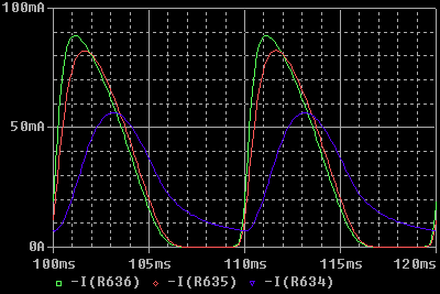

IMHO, пора задумываться о внедрении демпферных резисторов в светильники. Скажем, 2Вт резистор последовательно. Это несколько снизит деструктивное действие сети.
Рассеивание, скажем, 1 Вт, дабы не жарилось, номинал - для 5Вт ламп будет резистор 220 Ом.
Симуляция на модели (довольно точная )).
Ток светодиодов (картинка r1):
Зеленый - обычный вариант
Красный - добавлен резистор 220 Ом последовательно с лампой.
Синий - добавлен резистор и параллельно светодиодам установлен сглаживающий конденсатор 3.3 uF. Вариант "гипотетический", вскрывать лампу никто не будет. Увы.
Ну что, ток светодиодов далеко не "постоянный" и внешний резистор дело не улучшает. ((
Фильтрующий конденсатор - это уже лучше, но "достаточный" конденсатор туда не влезет, а маленький не эффективен. Точнее - эффект слабо выражен.

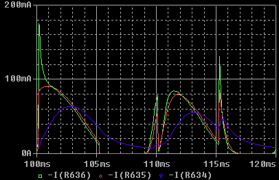

Симуляция два - с помехами. Для этого вклею в "сеть" помехи 50 вольт. Очень даже небольшая встряска, бывает и гораздо хуже, в сотни вольт. Так что, приведенный пример скорее "обыденный", а не "стрессовый".
Итак (картинка r2):
Третий вариант, с сглаживающим конденсатором, самый эффективный, но, как уже говорено ранее, требуется вскрытие лампы.
Последовательный резистор помогает и весьма неплохо.
Так что, IMHO, если выключатель освещения "советского" образца с поворотным не_триггерным переключателем, то добавление резистора крайне желательно.
У меня такой, пошел искать резисторы.
Sorry, движок упрямо переставляет картинки.
