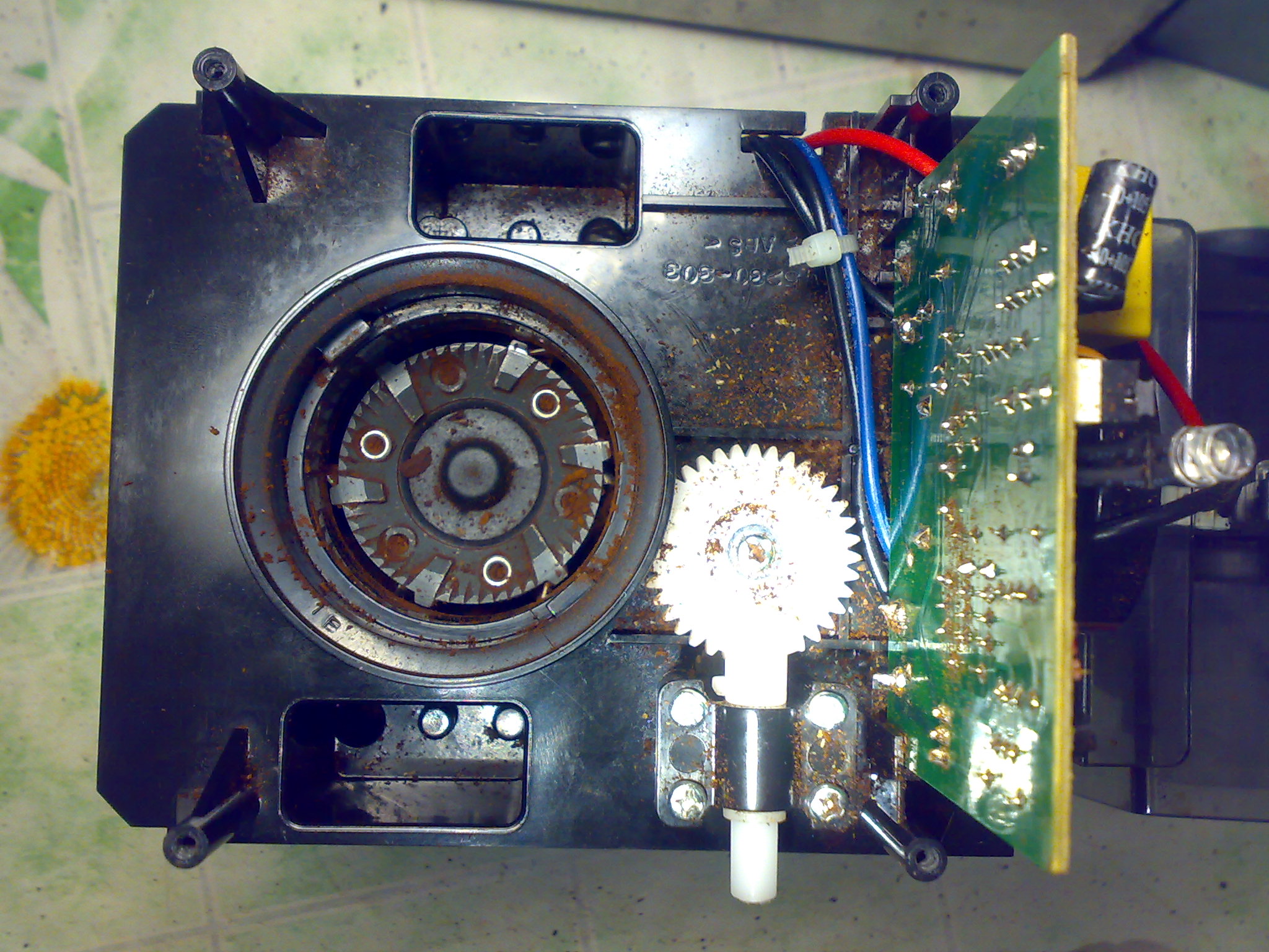

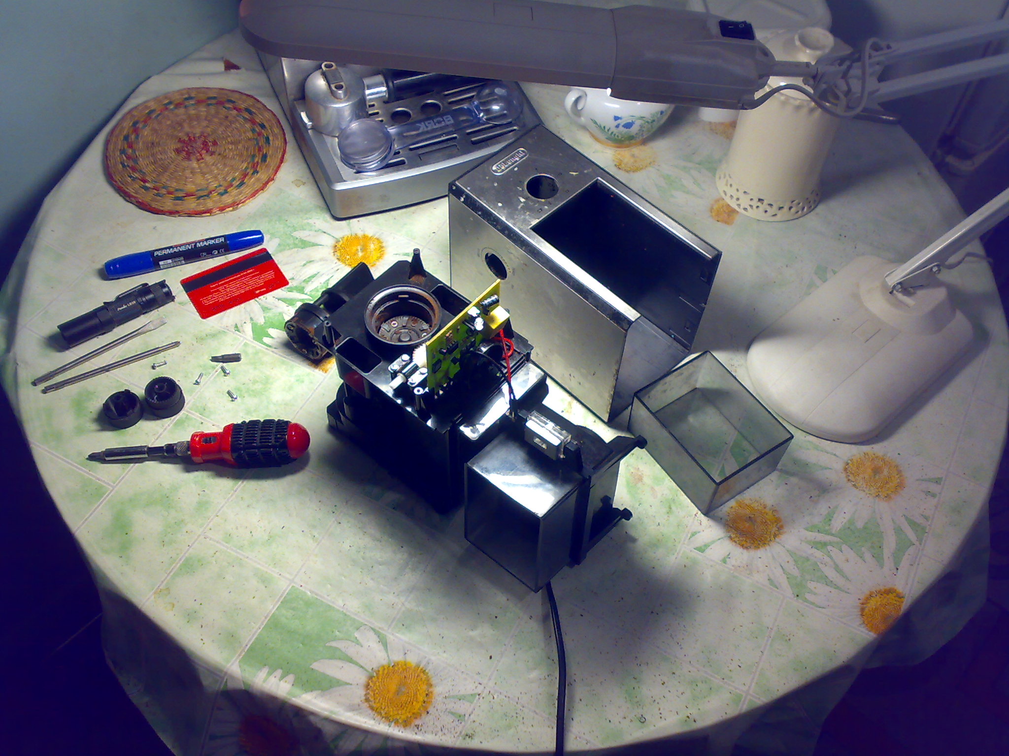

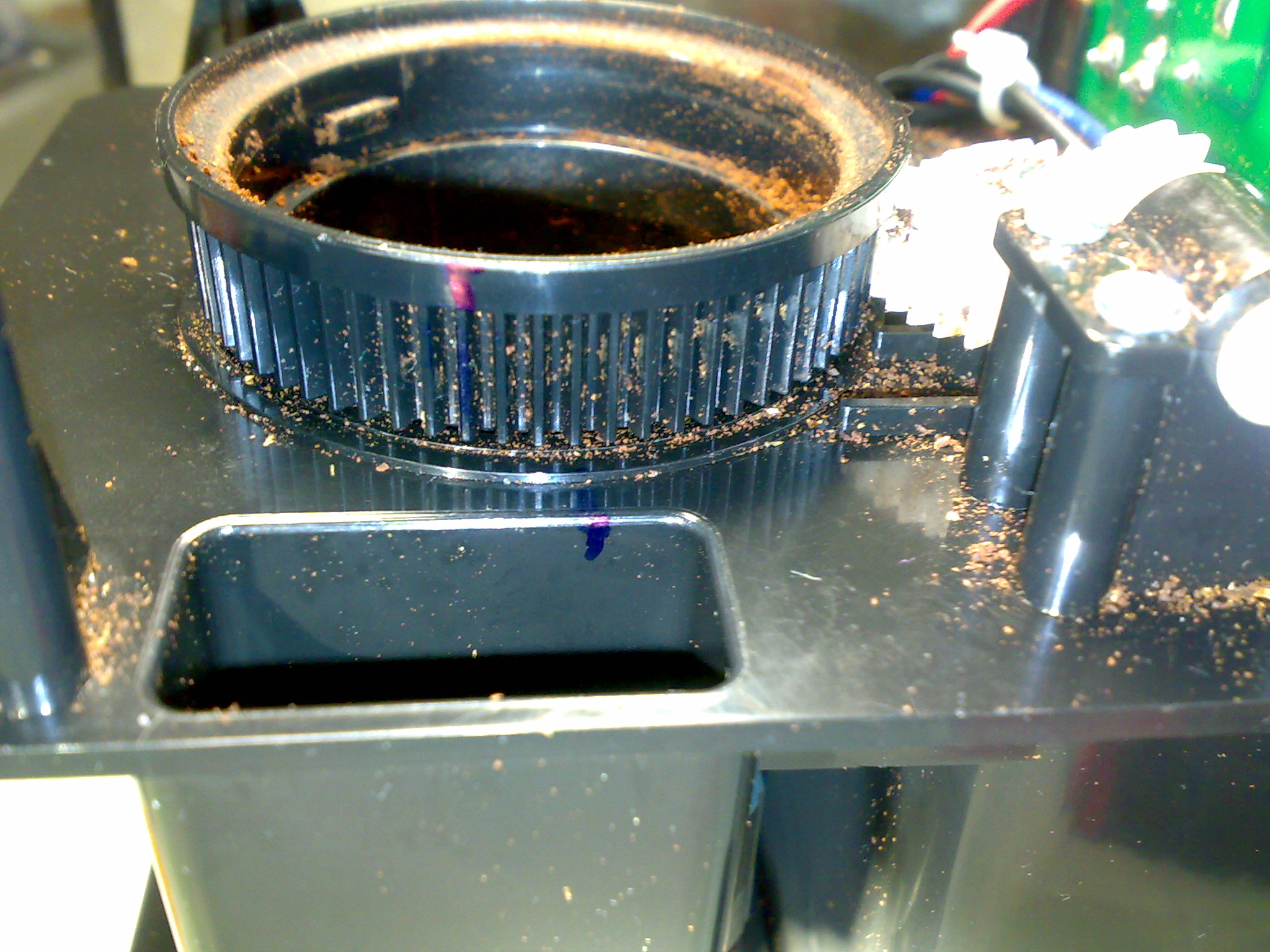

У меня кофемолка старшей модели, так её же дорабатывать нужно, что бы помол получить более тонкий.
Рецепт: выставить помол на самый мелкий, откруть 4 винта на белой шестирёнке, приподнять и прокрутить черную шестирёнку на 4 зубца влевую сторону.
Всё собрать. Теперь доступен помол достаточно мелкий и по желанию так же доступен более крупный. Вечно за ними всё переделывать :mad2:
