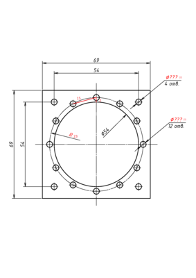

помогите плиз нарисовать чертёж метал. пластины, примерно 50*50 мм, в центре круглый вырез диаметром 53 мм... эта пластинка как из новости про видеокарту evga titan x hybrid нижняя картинка. + вырезы под крепёж по углам 43*43 мм и 53*53 или сколько там...

поправка: пластина 69*69, вырез 54 в диаметре, 4 крепёжных отверстия 54*54. а вот с теми отверстиями что вокруг большого, беда... надо мерить расстояние от края большого и между ними.

Регистрация: 23.05.2007
так?

aggre$$or, не плохо. позже дополню.
mol61 автокад, он родимый.
квадрат, окружность и 2 массива, куда еще проще :-)

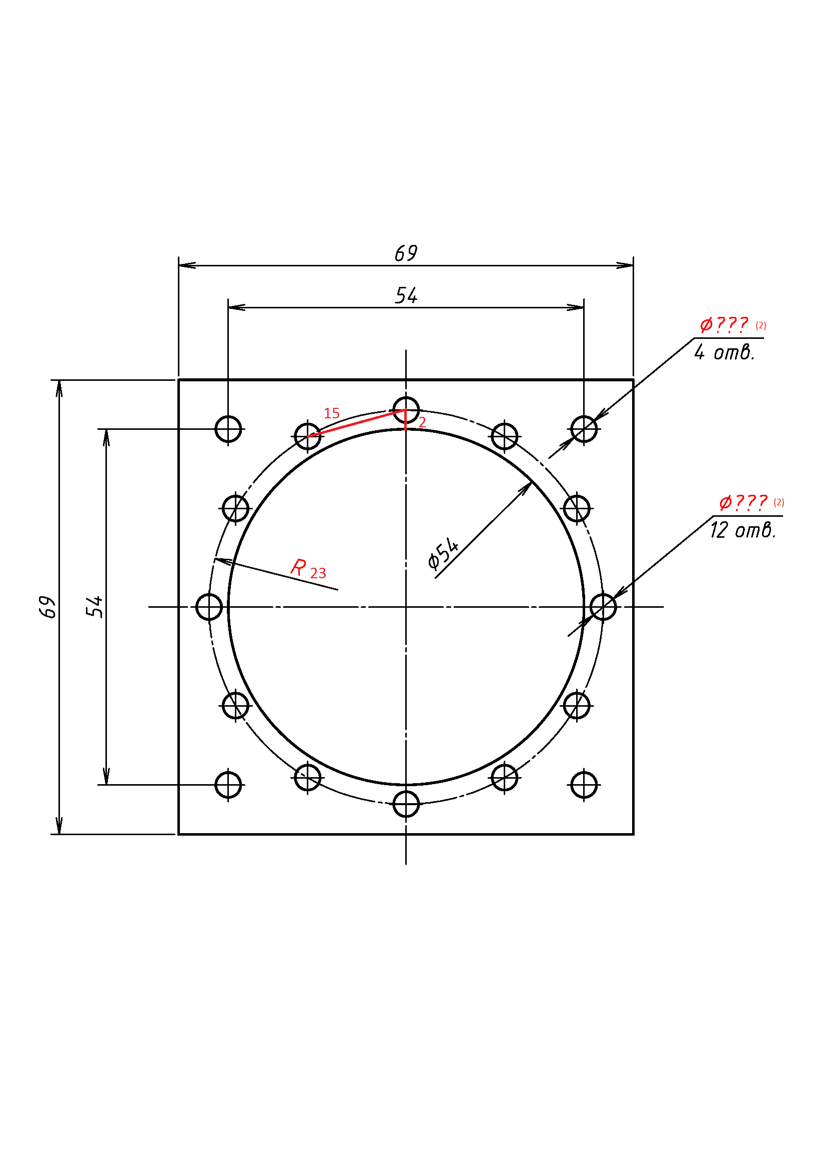

Регистрация: 15.09.2012
Откуда: Карелия
вроде так...

deniskaaaa1 писал(а):
вроде так...
Странно, длину хорды смог посчитать, а с радиусом ошибся! :D
Откуда: Карелия
54 мм диаметр, + 2 мм = 56 мм / 2 = 28 мм
пардон. :D
пардон.
опять не правильно, что с математикой?
радиус окружности по которой 12 отверстий = 29 мм
размер хорды не нужен, 360/12 = угол 30 град.
