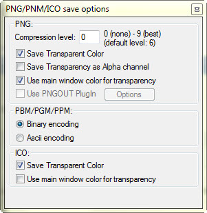

IrfanView - SaveAs - выставить режим прозрачности, выбрать точку цвета прозрачности.

А это как?
21-04-2016 16-16-03.jpg [ 44.93 КБ | Просмотров: 1427 ]
