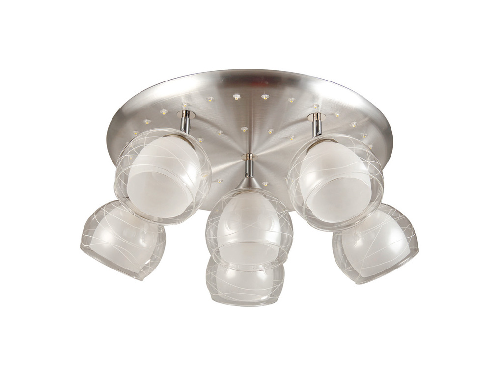

Всем доброго дня.
Не получается подключить люстру.
Помогите пожалуйста. Да можно вызвать электрика, но если честно думаю что такие мелочи нужно уметь делать самому.
Светильник на фото подключается обычной тройной колодкой. (2 колодки идут на лампы, одна на светодиоды)
Так же есть 2-ух клавишный выключатель( или нужен 3-ех клавишный??)
У меня есть фаза(белый провод) ноль(синий) и земля. Так вот как мне их подлючить?
photo.jpg [ 100.39 КБ | Просмотров: 580 ]

Seregkai Фотографию предоставьте, также для светодиодов должен быть драйвер! Он есть у люстры?
Обычно, для люстр со светодиодами есть 2 модификации с пультом(разне режимы освещения) и без(постоянно горят оба типа ламп).
Скольки клавишный выключатель стоит в комнате?
в одну из колодок их зажимаешь, вторую паралелишь к ней, выключатель одноклавишный, на выключателе в разрыве фаза. если есть две фазы то можно двухклавишный выключатель.
