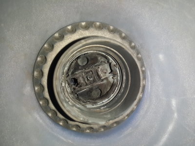

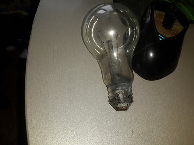

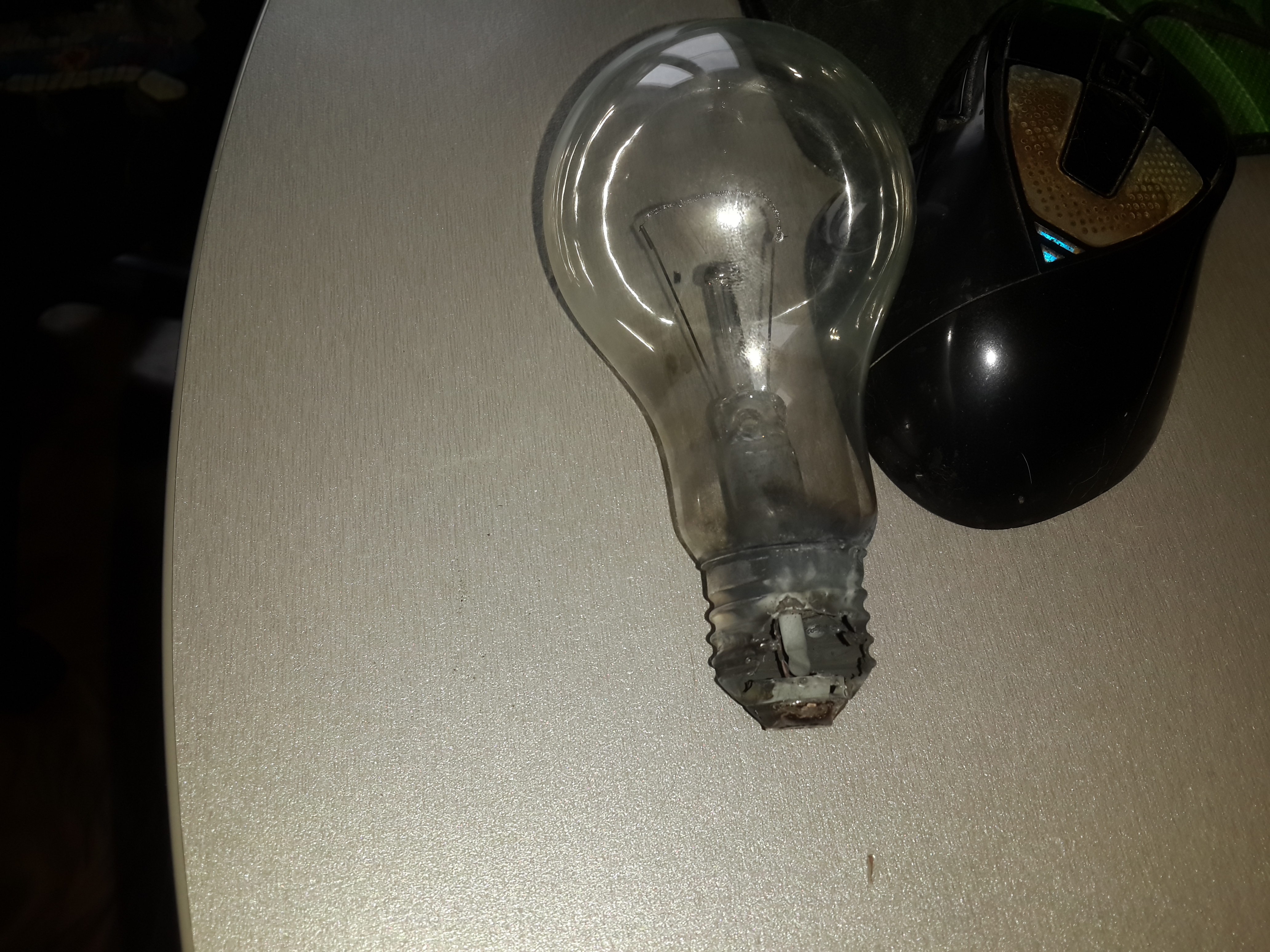

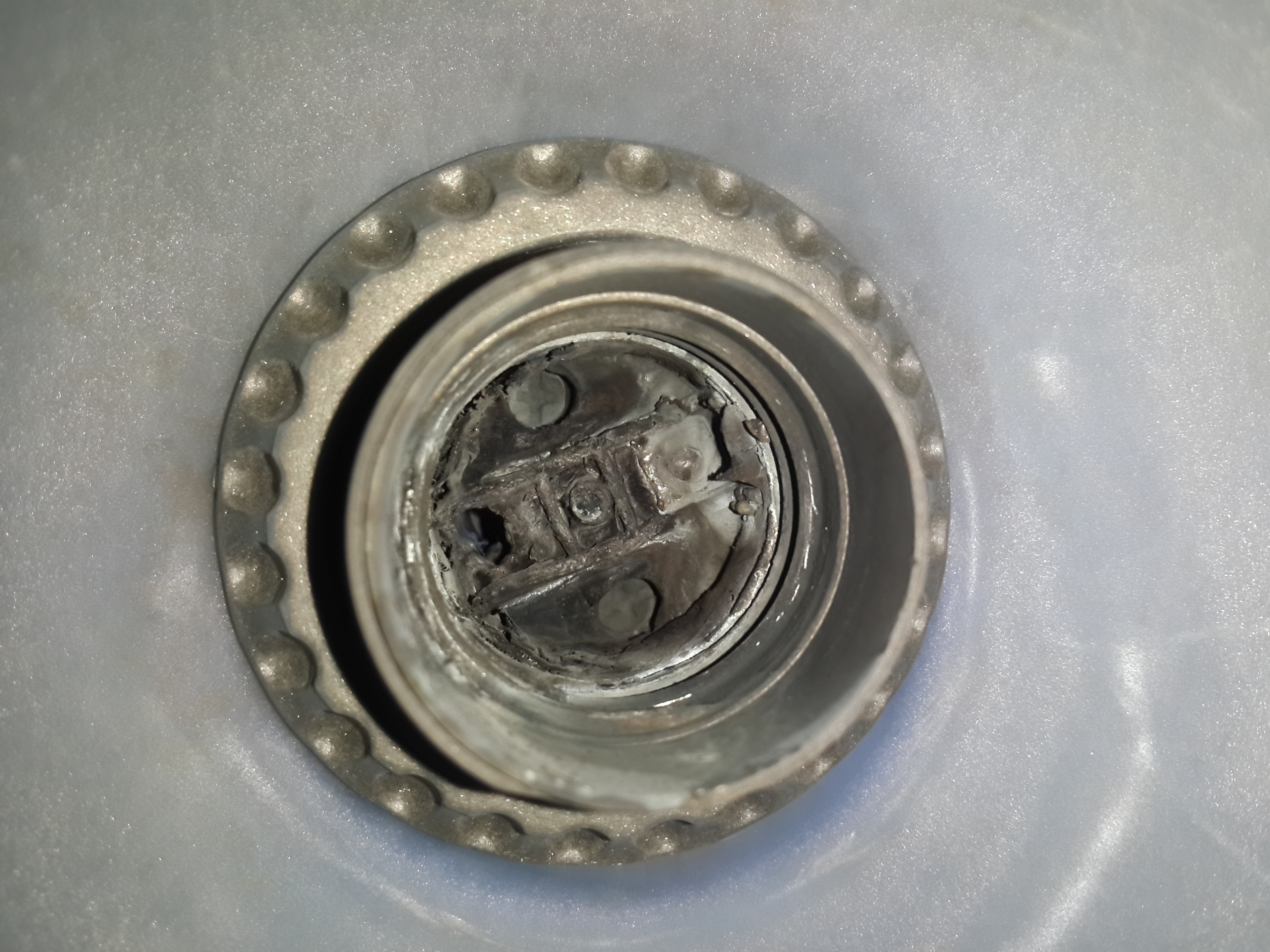

Купил в августе прошлого года лампочку накаливания на 150 ватт.
Потому что в люстре только один патрон рабочий, а остальные два нет. А 100 ватт лампочка плохо освещала
Все было хорошо до вчерашнего дня. Решил вечером свет включить, услышал трещащий звук и хлопок думал лампочка сгорела и разлетелась, проверил осколков нету.
На следующий день проснулся и решил заменить ламочку и обнаружил, что цоколь выгорел до дырки.
На лампочке написано 150 Ватт, 240 вольт. Почему 240 ? а не 220 я не пойму.
Может, из-за этого проводка не выдержала или сам патрон в люстре ?
Вообще домашние люстры рассчитаны на более мощные лампы чем на 100 ватт ?
Скинул фотки патрона и лампочки
Нет. Перегреваются и результат налицо. В патроне был плохой контакт, он искрил, нагревался и результате расплавился. Надо патроны все менять. Хорошо бы на керамические. Тогда хоть на 200 вкручивай. :-)

Патрон- китайская хрень. Был плохой контакт, вот и стрельнуло. Плюс эти патроны не расчитаны на 100+ ватт.
Где ты на 150 то нашел? Они с производства сняты. Если освещения не хватает, то лучше купить энергосберегайку на 30 ватт, это около 200 на накал.

Нет знакомого, который "дружит" с электрикой? Проблема может быть, как в скачужем напряжении в сети, так и в дерьмовых проводах в люстре.
Пластик не рассчитан на такие лампы, лучше заменить на керамические цоколи.
