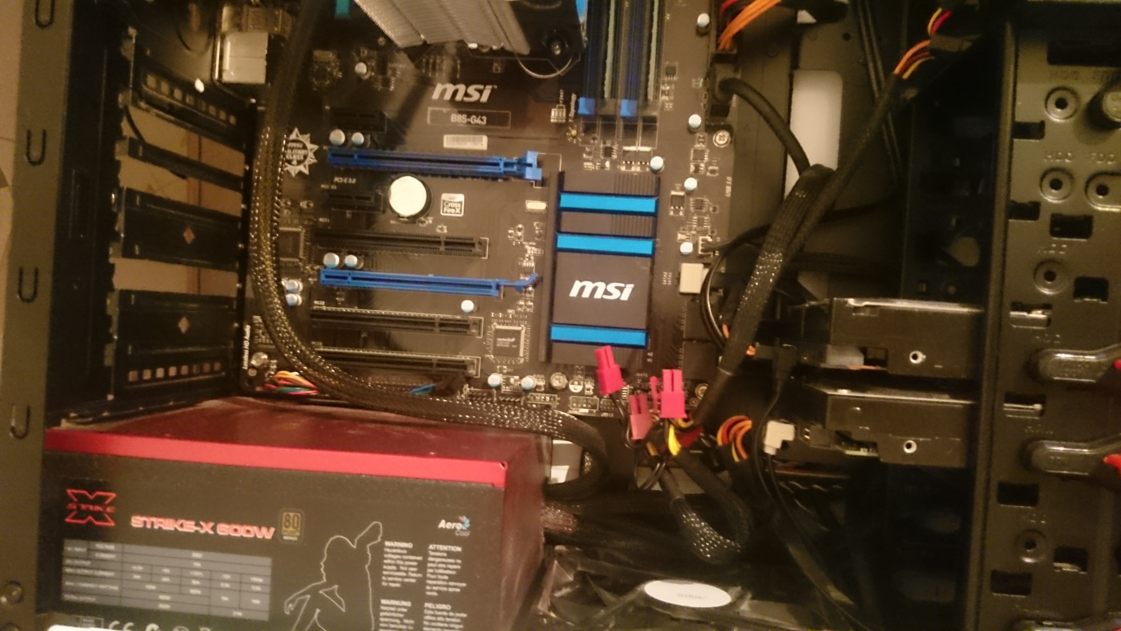

Реально, я не понимаю, не очевидно. На материнку? Но вроде ничего похожего там не наблюдаю
DSC_0336.JPG [ 2.1 МБ | Просмотров: 881 ]
DSC_0335.JPG [ 2.59 МБ | Просмотров: 881 ]

может упустил чего :oops: . смотри мануал к плате.
Я вот не понимаю, большой коннектор не нужен?

Коннор Маклауд Нет. Подключается или мелкий, или большой.
Нет. Он на случай если захочешь его напрямую к БП подключить. Его лучше подвязать к проводу, чтобы не болтался, а то и вовсе отрезать.

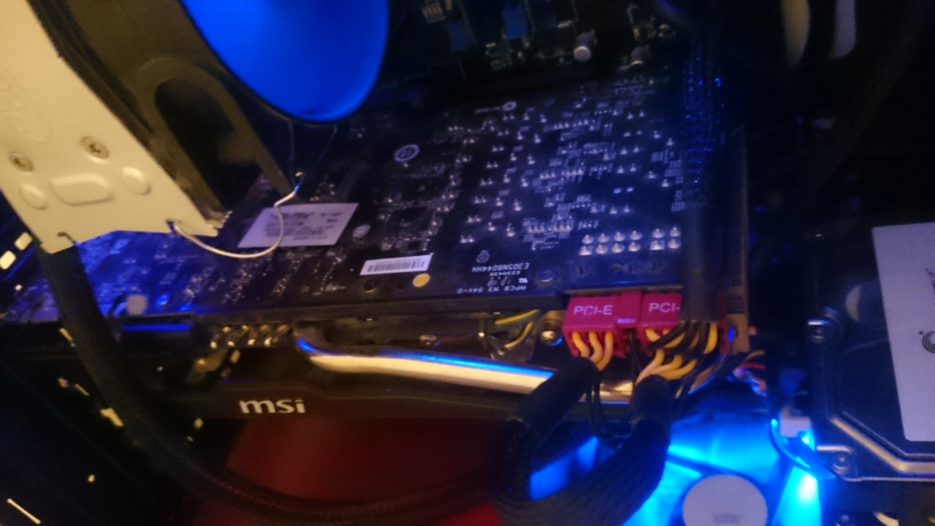

И вопрос посложнее, рискнул, выменял на холодную, т.е без проверок. И похоже, вышло не очень хорошо. 770 MSI TWIN FROZR. Проблема в том, что температура 44 градуса в простое. Номинально, она стартует, но температура смущает. И запускаю ведьмака 3, проходит минута, температура уже за 70 и вылет - чёрный экран.
Может я чего с коннекторами питания напутал. Хотя, вряд ли

DSC_0332.JPG [ 1.64 МБ | Просмотров: 852 ]
может от пыли её почистить стоит. как она визуально чистая ?
ну и термопаста на гп возможно уже отжила своё.
770 MSI TWIN FROZR
Не порядок, у меня 780 гораздо холоднее. Может кулер плохо прижат? Пощупай трубки на видюхе. Должны прилично нагреваться. Если холодные, то где-то косяк.
Если в простое то холодные.
Сейчас запущу фурмарк - она 90 взяла и фурмарк повис, но хоть без чёрного экрана.
Да не шибко чистая. Но там пломба на винте, вскрывать опасно. Наверно, попробую продавца набрать.
