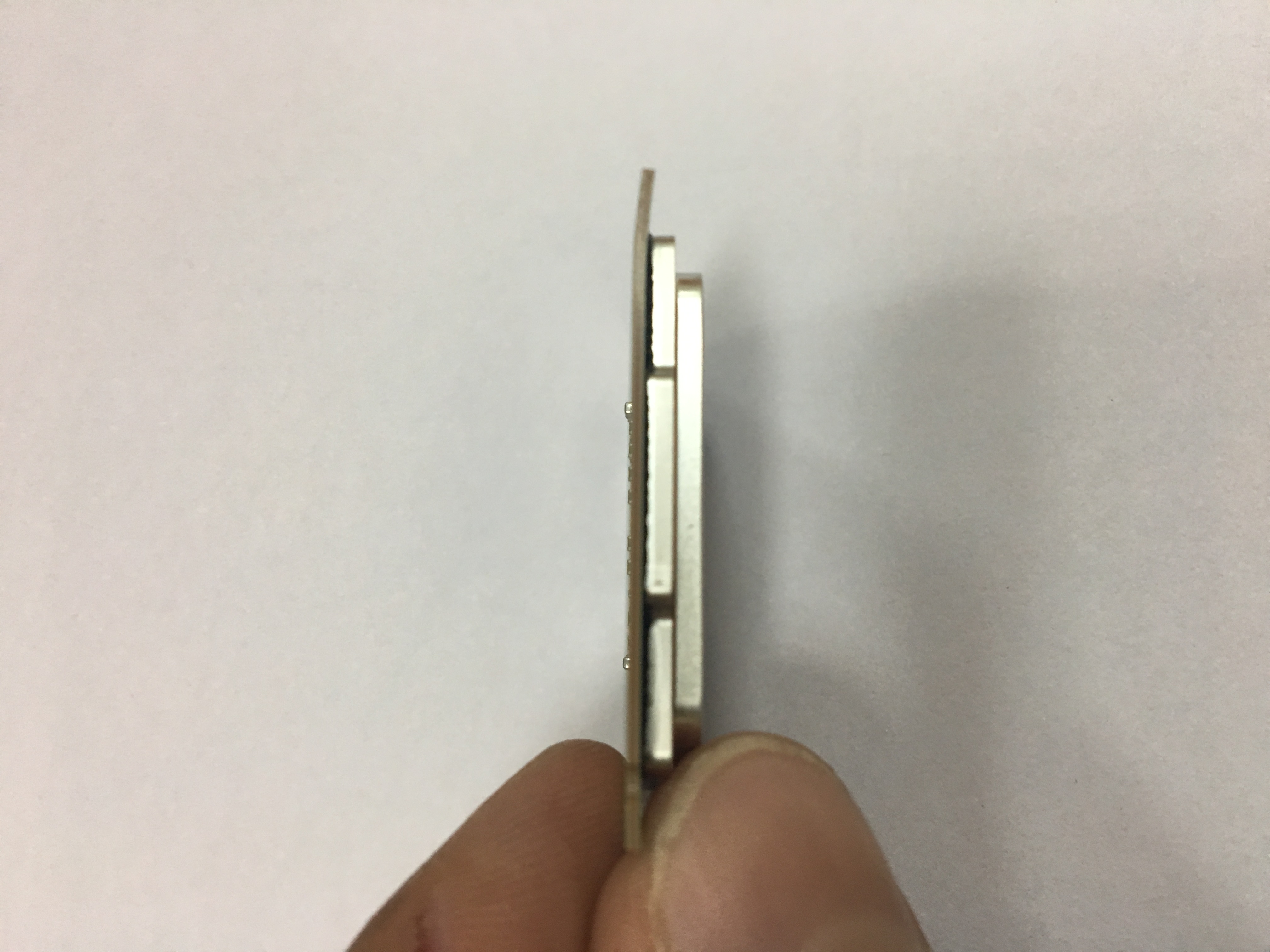

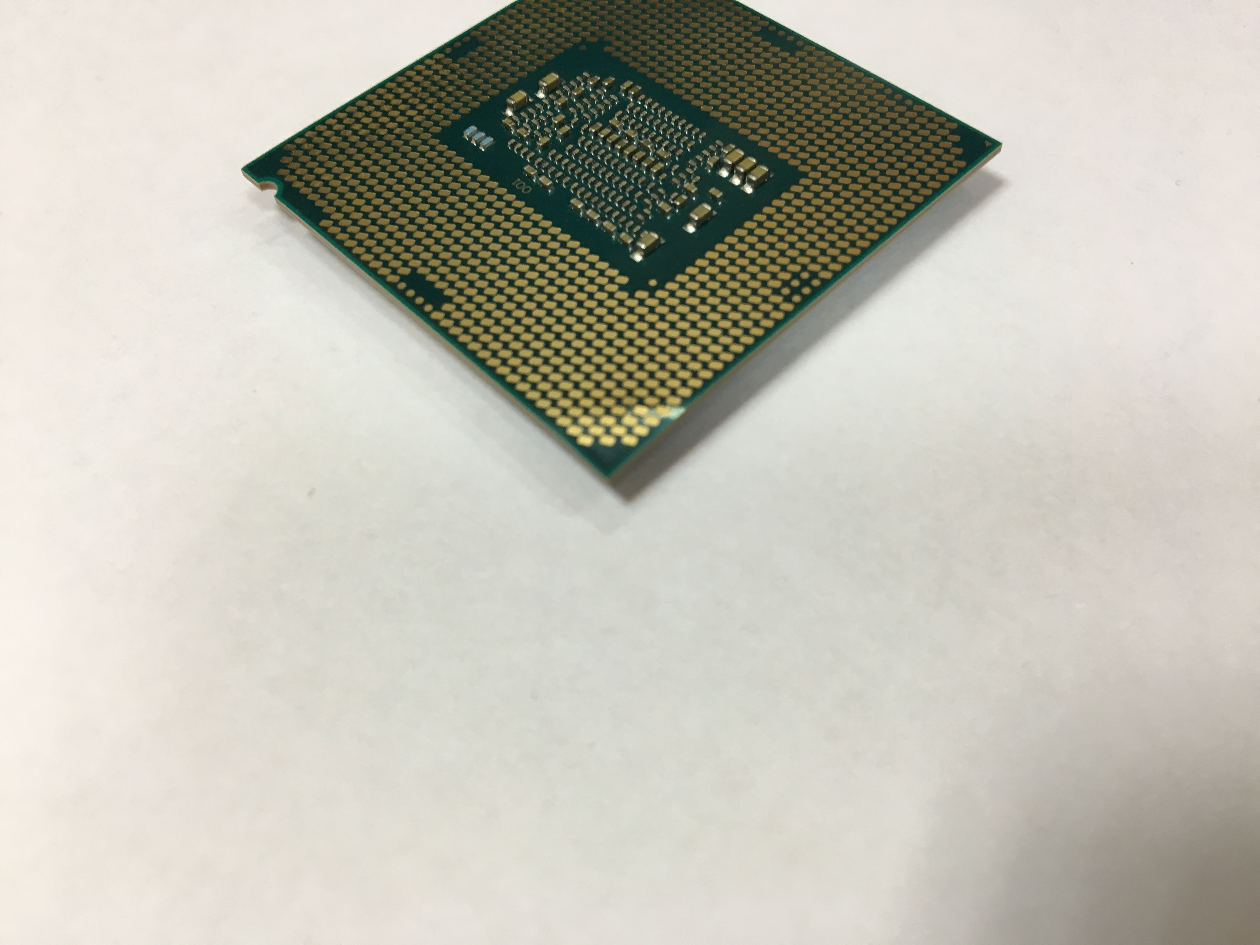

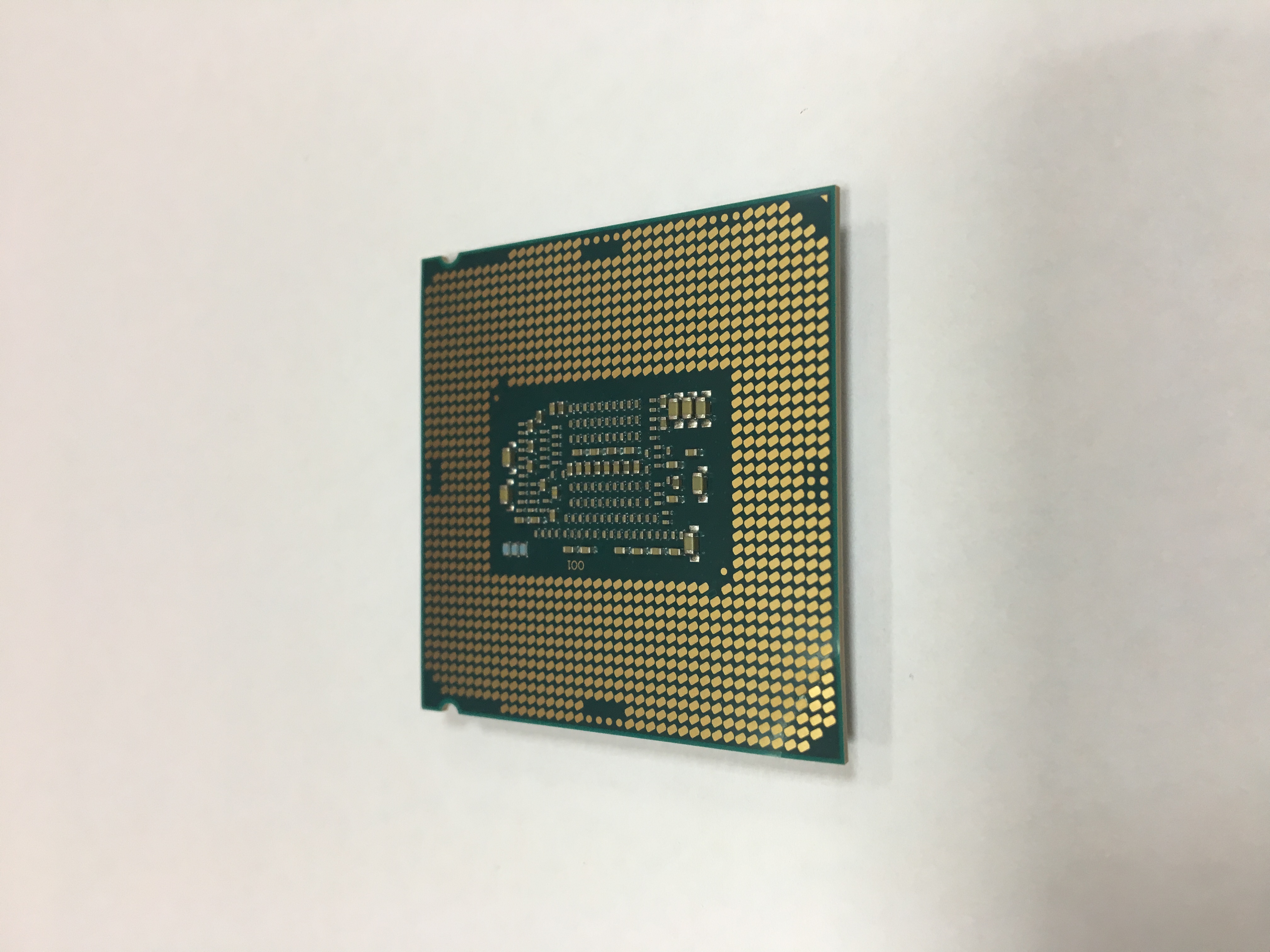

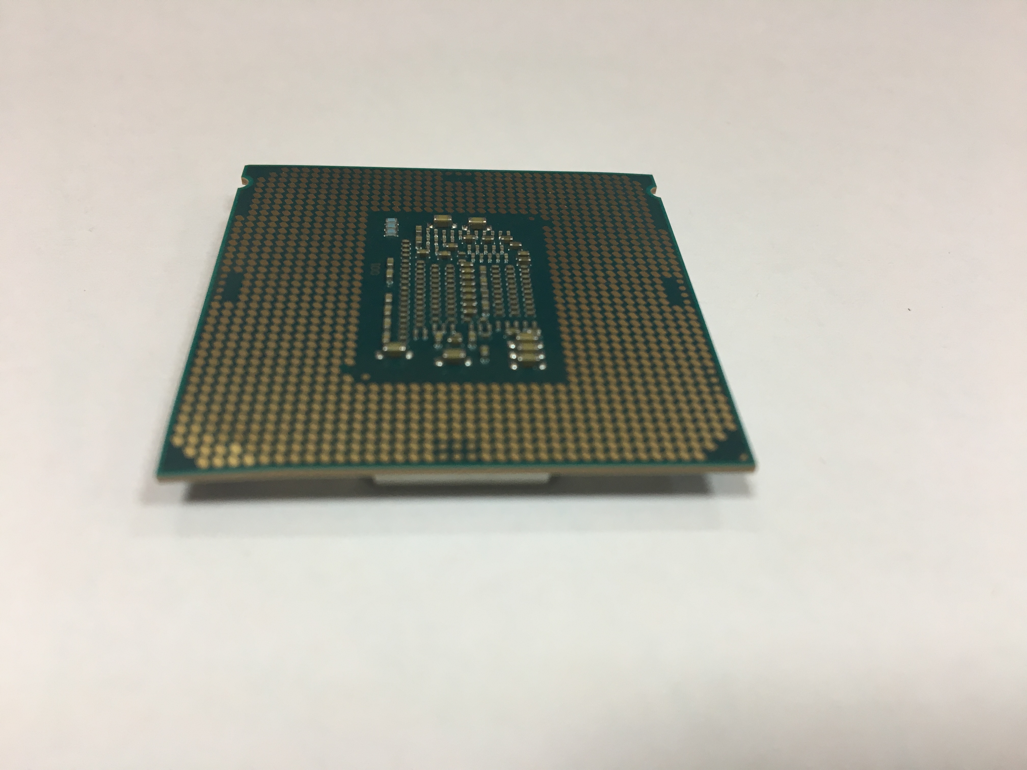

На днях уронил процессор I7 7700 на пол, в последствии чего у него чуть, чуть погнулся уголок. Смотрел под микроскопом - имеется трещина со стороны контактов, но вроде только по верхнему слою.
Подскажите пожалуйста. Можно ли его как то выпрямить? И можно ли его проверить не выпрямляя?

Скорее всего ему уже капут. Будешь гнуть усугубишь.

Народ идеи есть хоть какие-нибудь, как его восстановить. Или Ваш вердикт окончателен.
Я читал, что его можно прогреть градусов до 60 и на некоторые время в тиски зажать.

От нагрева текстолит конечно размягчается. Но он многослойный с тончайшими проводниками и переходами между слоями. Наверняка полопались уже дорожки.

Я бы попробовал допаять контакты оловом или сплавом розе и воткнуть как есть... Нужно найти карту контактных площадок и посмотреть за что они отвечают, ну и прозвонить перед посадкой в сокет...

А без допайки нельзя воткнуть как есть? И вообще... На сколько критично его воткнуть в таком состоянии.

Скорее всего ножка до площадки не дотянется, можете воткнуть попробовать, как оно будет никто не знает... замеряйте хотя бы сопротивление на контактах что бы исключить короткое замыкание. Если остались сомнения по поводу замеров то ищите человека с таким же процом и сравнивайте показания.

Если только в мать "донор" вставить может прижимом и выпрямит, потом уже в рабочую мат.плату вставлять.

Изгиб текстолита в другую сторону. Сомневаюсь, что ножки погнутся. Как бы там еще и подкладывать не пришлось)
