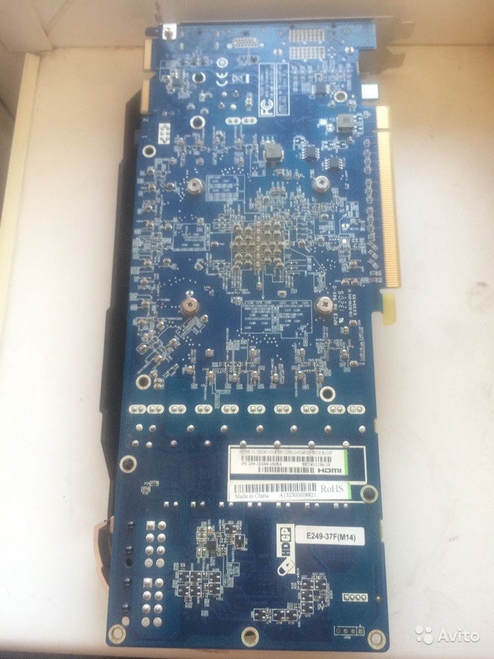

1. Если карта с остаточной гарантией, максимум запустить гпу-з плюс хейвен или 3д марк, прошив заводской биос, если менялся. Если оно не робит как нужно, обычно вылетает в течении 1 прогона.
2. Если покупаешь амд, то нужно смотреть на обратную сторону карты, в то место где чип. Там все смд будут намного темнее чем окружающие, если карта бездумно майнила или до устрачки играла.
Честно, такого не видел :) Есть фотка подобного случая?

Честно, такого не видел Есть фотка подобного случая?
Легко
1234.jpg [ 210.07 КБ | Просмотров: 2667 ]
не бита не крашена, с авито.
Больше похожа на "прожареную" карту. Текстолит практически не меняет цвет при штатных температурных режимах, а вот при температурке в районе 200-т и выше уже темнеет.

KENDOR Я карту жарил один раз, не было такого эффекта. Это просто очень длительное высокотемпературное воздействие.
