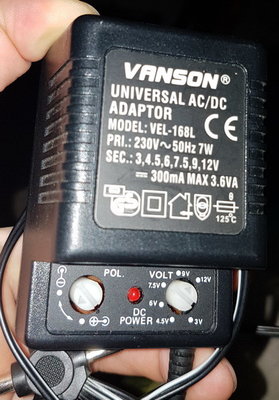

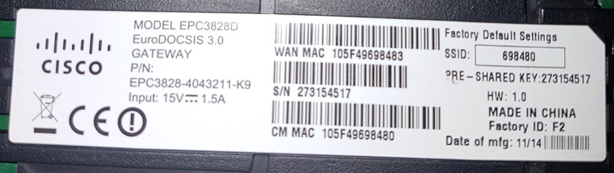

Ситуация такая. Являюсь пользователем КОСМОС ТВ уже 12й год. В целом... не люблю перемены, поэтому устраивает :) Сейчас стоит аппарат Сisco epc3828 и инет 50мбит. Что сказать.. интернет иногда отваливался..то ли барахлил модем,то ли провайдер. Иногда бывает тупит ..тоже не ясно, то ли это модем виноват, то ли народ подсел в вечерний час :) Вобщем... фокус в том,что вчера лампочки на модеме погасли..и досвидос! Родной питатель от розетки 15v-1.5A на выходе.. ничего похоже у меня нет. Есть универсальный, но я немного ссу спалить всё окончательно, выложу фото ниже :) .. Так вот..можно оставить заявку провайдеру, дальше ждать сколько -то там времени..ну и, полагаю, что-то получу похожее..и не факт,что новое,и не факт, что не из ремонта так сказать. Может стоить купить что-то своё и помощнее? Тем более к данному аппарату по вай-фаю подключаются два телевизора, несколько ноутбуков, стационарный комп, 3 мобилы, HDPlayer-качалка, PS4 PRO, PS4 .... ...

Ничего не сгорит но и работать нормально скорее всего не будет, напряжение на 3 вольта меньше. Если вдруг решишь поэкспериментировать выставь полярность правильно (нарисовано на почившем адаптере и на задней стороне модема).

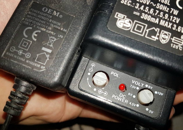

А где тут смотреть полярность? :) Я вот в этом кстати аспекте не сильно понимаю )

Brother TORCZ
смотреть на
Там должна быть похожая пиктограмма, как и на Вашем универсальном, как в левом нижнем (где указано, что в центре "+" или "-")

Мне кажется и по амперам сильно мало выдает этот универсальный.
"Вы, мой друг, не аноним, вы - кое что похуже"
Регистрация: 16.08.2007
Откуда: Калининград
15В 1,5А - питальник от нетбуков
то что в руках 3,6Вт
нужен 25Вт

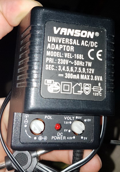

Правильно? :) А то я антиэлектрик такой

Brother TORCZ выше вам написал, что китайский адаптер для этого не годится

Brother TORCZ полярность правильно
но этот китайский адаптер сразу же уйдет в защиту если она у него есть
вы разве не видите писанные на нём предельные параметры по току?
