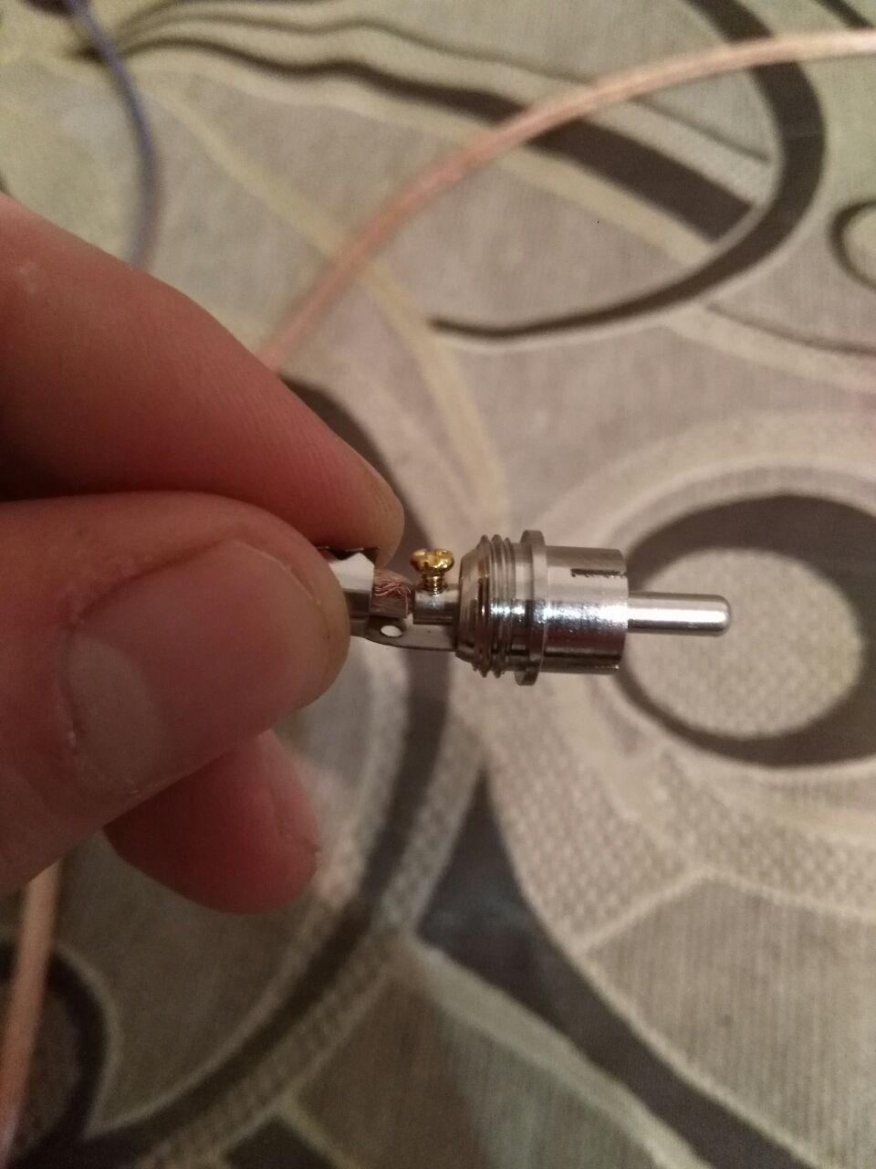

Всех приветствую! Подскажите,пожалуйста, как подлюключить колонки к компьютеру?

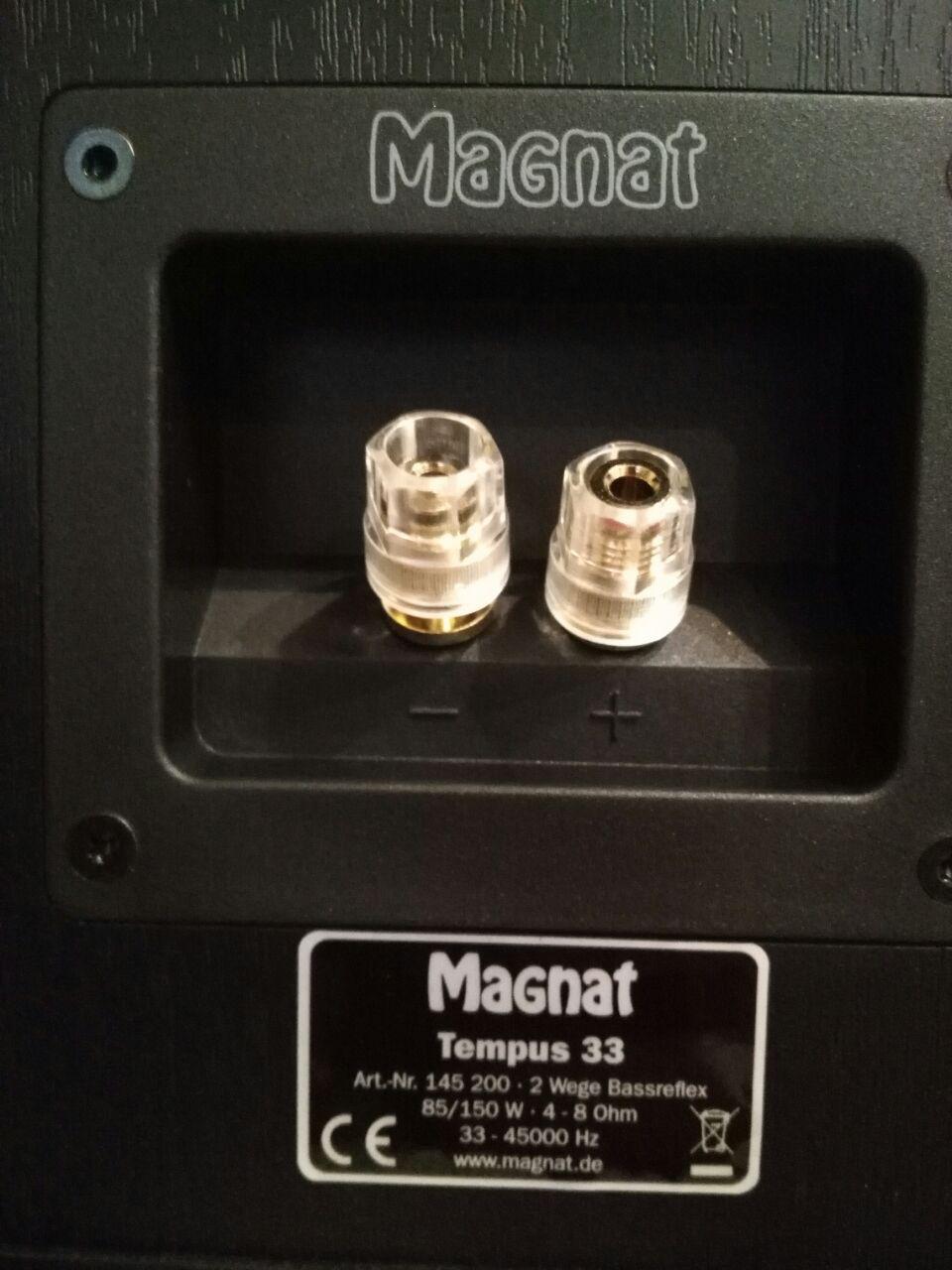

Имеем вот такие зажимы,2 колонки, у обеих сзади одинаковая система.(рис1)

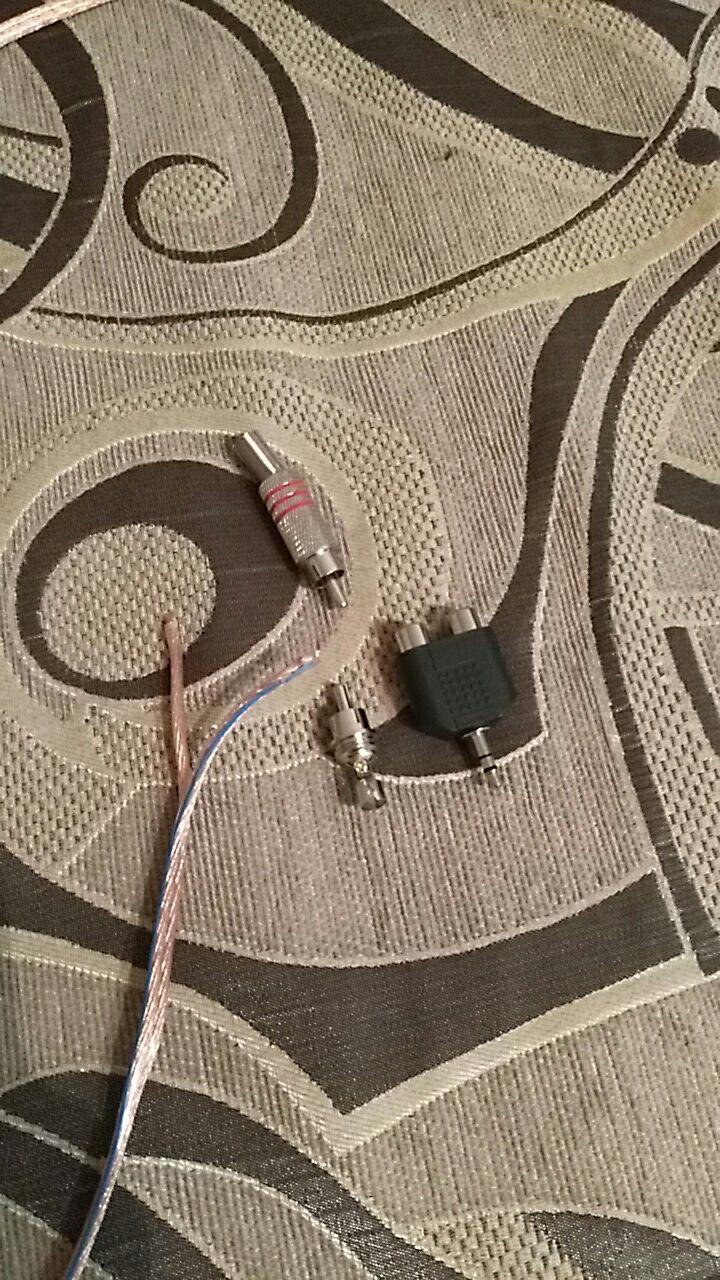

Так же продаван в радиотехнике дал вот такие моменты(рис2)
И, видимо,главный вопро-как мне эти провода подключить чтобы получился колокол?(рис3)

igorx47 Вы пытаетесь подключить ПАССИВНУЮ (без усилителя) акустику к звуковой карте, которая не является усилителем.
Ответ: никак. Нужен усилитель. И ничего паять не нужно, у каждого коннектора свое назначение. Оголенный провод - акустический, которым пассивная акустика подключается к усилителю. А "тюльпаны" (RCA) - сигнальный, для подключения источника к усилителю.

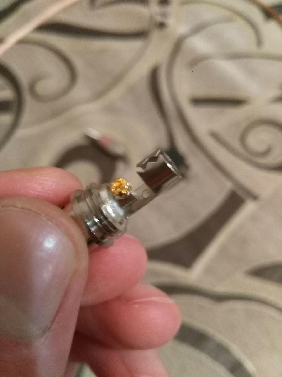

капец, а если через старенький саб?(рис4)?
Добавлено спустя 1 минуту 54 секунды:
даже если придется покупать усилитель,провода в колокольчик я все равно не понял как подключать?

igorx47 Через саб можно, акустическим в зажимы, но мощи у него копейки, едва ли потянет работу Магнатов.
Звук будет, но накручивать громкость не советую.

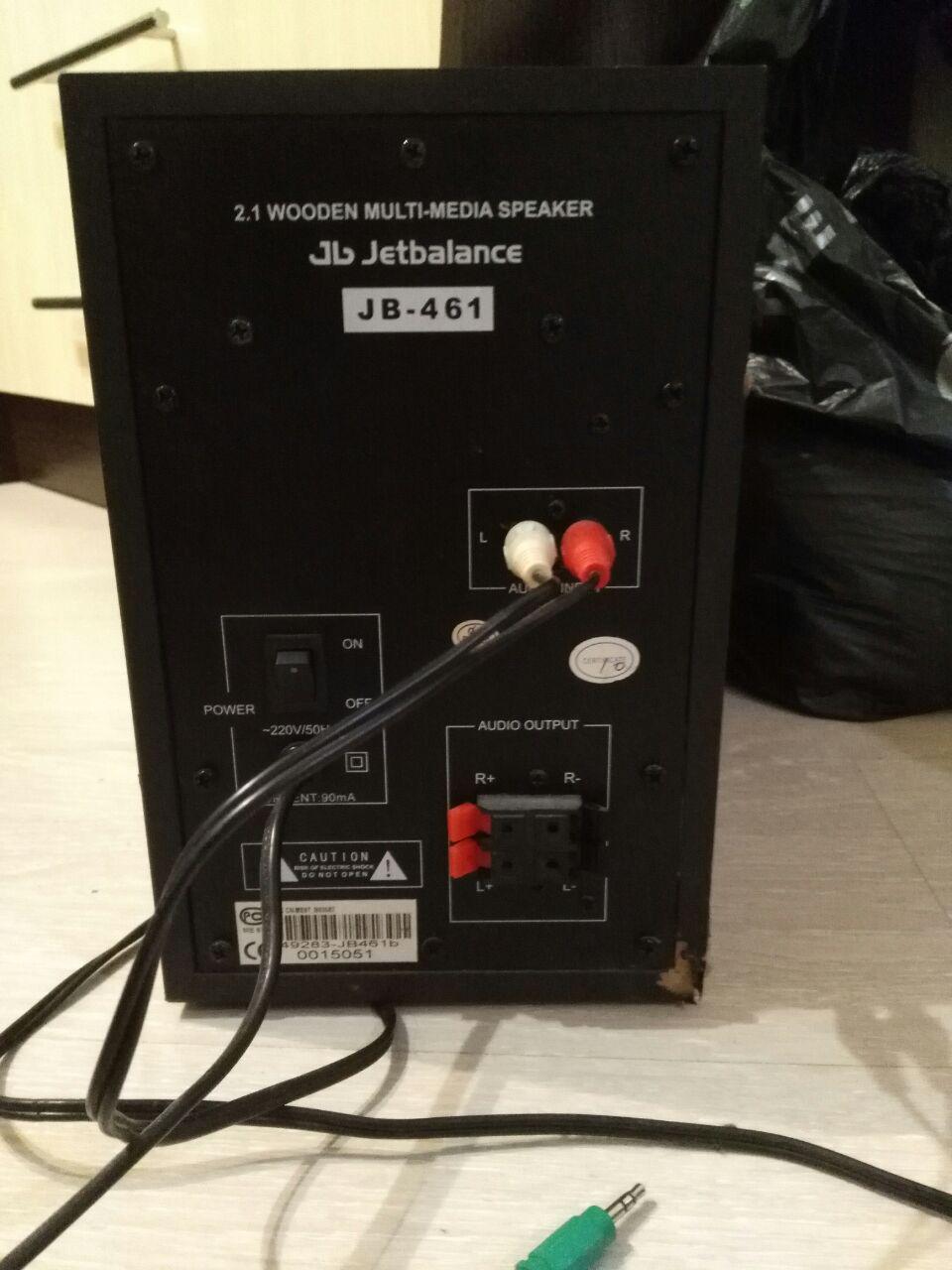

понял,ну хотя бы запустить их,раз усилитель я не предусмотрел) а как провода цеплять подскажете?один туда,под болт,а 2-й?

С обоих концов нужен обычный оголенный, один под винтовой зажим на акустике, другой под пружинный зажим на сабе, соблюдая полярность, красный к красному.
