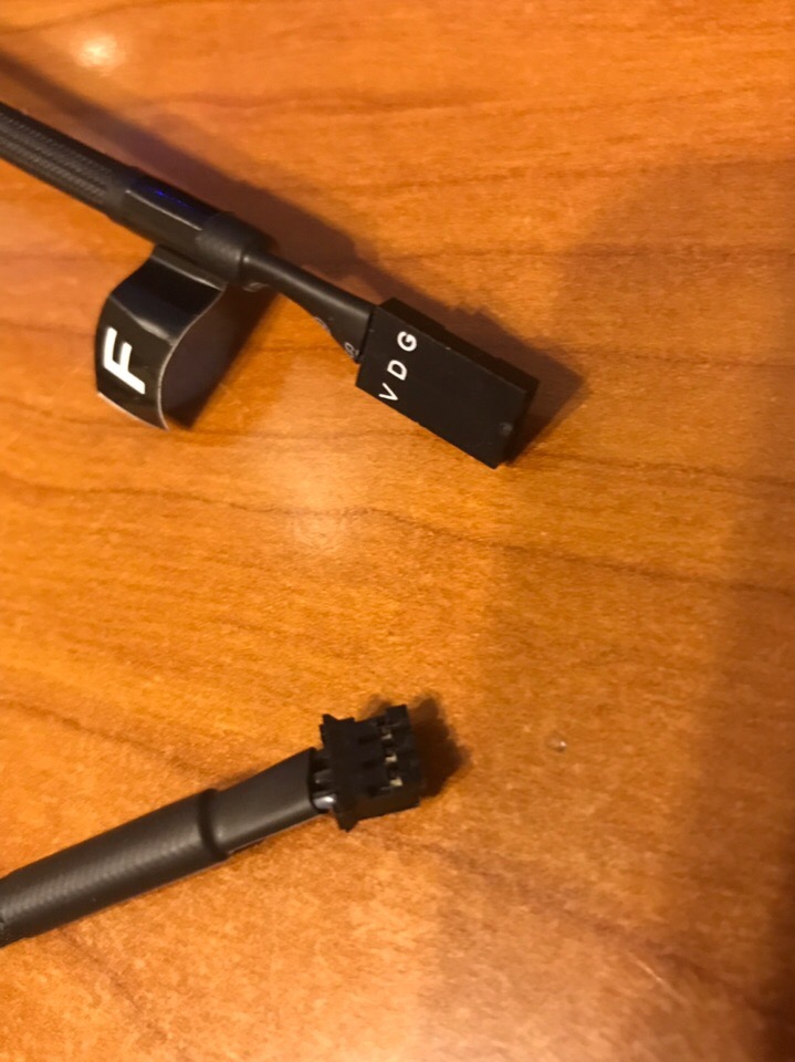

Хочу обратиться за помощью, собрал себе систему
i5 9600k
aorus z390 pro
gtx 1080
16 gb g.skill
1 tb wd
Собрал я себе всю систему и остался последний этап подключить все куллеры. Столкнулся с проблемой что не могу понять что куда подключается. Посмотрел монуал по мат плате и по корпусу все равно ничего не нашел.
Пожалуйста очень вас прошу помогите разъяснить что куда надо втыкать чтобы наподобие меня нюфагов не создавали такие темы.
UPD: корпус thermaltake level 20 mt argb

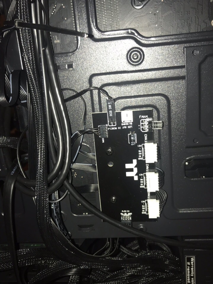

На верхней фото похоже плата управления подсветкой.
3 пиновые разъемы вентиляторов подключайте в такие же 3-4 пиновые разъемы на материнской плате. Так и обозначаются - FAN 1, FAN2.... Они обычно находятся в верхней части мат.платы.

В том то и беда на aorus z390 pro все по 4pin а 3 нету
Я вот и не знаю что теперь делать
Регистрация: 31.12.2010
Это не проблема, 3 пиновые разъемы спокойно подключаются в 4 пин. Как ориентировать - смотрите по защелке на материнке, чтобы она входила в паз разъема кулера.
Провода идут напрямую вентиляторов или разводкой от той платы? Все же назовите модель корпуса, возможно там организовано через свой реобас.

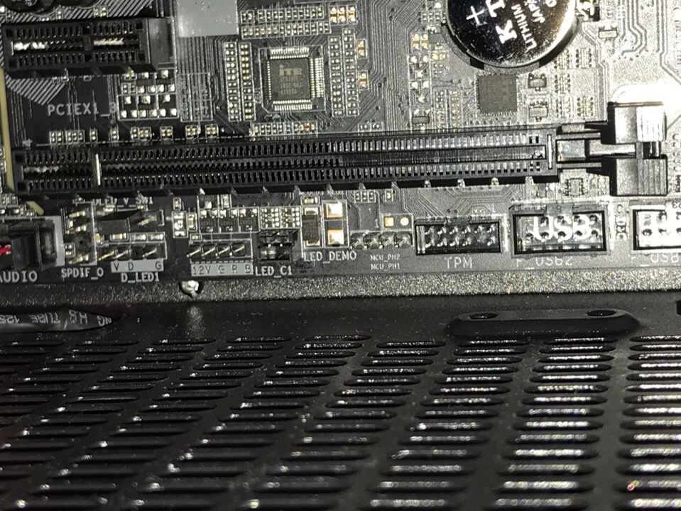

Советую очень внимательно разобраться с вопросом подключения всего этого РГБ дела к матери ибо если не правильно подключишь спалишь контроллер(не в матери а в том что подключаешь).
Инструкция стр 19
Распиновка слота в матери
The headers can be used to connect a standard 5050 digital LED strip, with maximum power rating of 5A
(12V or 5V) and maximum number of 1000 LEDs. There are 12V and 5V digital LED strips. Be sure to
verify the voltage requirements of your digital LED strip and set the DLED_V_SW1 and DLED_V_SW2
jumpers accordingly.
Connect one end of the digital LED strip adapter cable to this header and
the other end to your digital LED strip. The power pin (marked with a triangle
on the plug) of the LED strip must be connected to Pin 1 of the digital LED
strip header. Incorrect connection may lead to the damage of the LED strip
For how to turn on/off the lights of the LED strip, refer to the instructions in Chapter 2, "BIOS
Setup," "Peripherals."
Before installing the devices, be sure to turn off the devices and your computer. Unplug the power
cord from the power outlet to prevent damage to the devices
Последний раз редактировалось ZeeT 18.07.2019 1:25, всего редактировалось 1 раз.
И на фото судя по всему не разъемы питания вентиляторов, а их отвод для управления подсветкой.
Добавлено спустя 9 минут 31 секунду:
ZeeT писал(а):
Инструкция стр 19
Этот разъем на первом фото в руках и на материнке внизу. Вентиляторы там судя по всему уже подключены к той плате и по питанию, осталось только найти сам провод питания платы )
А вот что за мелкие 3 пиновые разъемы, для подсветки?

куллера все подключены через эту плату на задней крышке корпуса (первое фото)
thermaltake level 20 mt argb корпус

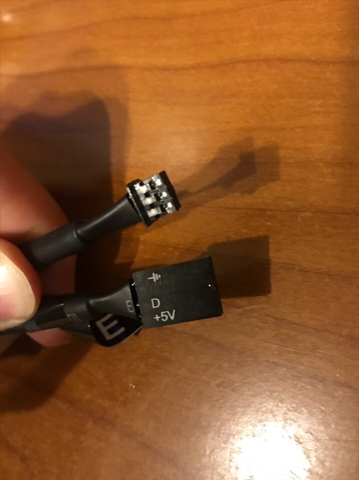

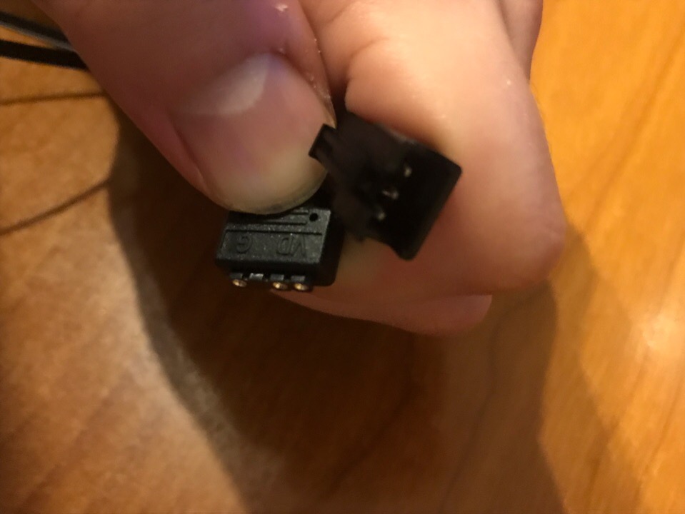

В общем вам нужно найти Молекс 4 пиновый, который отходит от этой платы. Это будет питание вентиляторов - подключить его к блоку питания.
Далее выбрать провод, который подходит к вашей мат.плате. Для гигабайт судя по всему тот что на первой фото. Один конец в материнку - в разъем D_LED1, второй в разъем m/b-in на той платке.

Суть в том что нужно подключить фронтальные вентиляторы с подсветкой, но от этих вентиль идёт к плате самого корпуса ,а из этой платы уже никуда ничего не идет, все что есть это два провода от корпуса в комплекте остальное от материнки
Все еще не разобрались?
Найдите на материнской плате один из таких разъемов
И подберите провод, который бы к нему подходил 1 концом, а вторым к плате на корпусе в разъем m/b-in, только обозначение полярности не перепутайте.

В корпусе Thermaltake Level 20 RS(MT) ARGB стоит вот такой контроллер вентиляторов и управления их подсветкой
Его нужно синхронизовать с подсветкой на материнке MSI. Для этого по инструкции его нужно подключить кабелем в разьём JRAINBOW на материнке
Соединяю кабелем разьём контроллера M/B-IN с разьёмом JRAINBOW1 на материнке и ничего не происходит, подсветка в корпусе не регулируется ПО Mystic Light материнки.
Дополнительный вентилятор Thermaltake удалось синхронизировать с ПО Mystic Light через подключение его в разьём JRAINBOW2. В корпусе установлены два точно таких же вентилятора, но они подключены через встроенный контроллер корпуса. И вот этот контроллер никак синхронизироваться не хочет.
