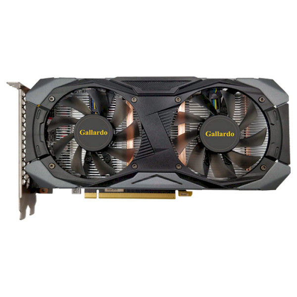

А вообще интересуюсь подобным для видеокарты Nvidia 1660. Заказал MANLI GEFORCE GTX1660 GALLARDO 6GB DDR5 TWIN COOLER и немного бось за температуры, что то можете сказать по данной карте?
К сожалению не смогу т.к с 2017 года сижу на Радеоне. Единственное: бренд Manli в нашей стране не популярен, трудно потом будет продать.
