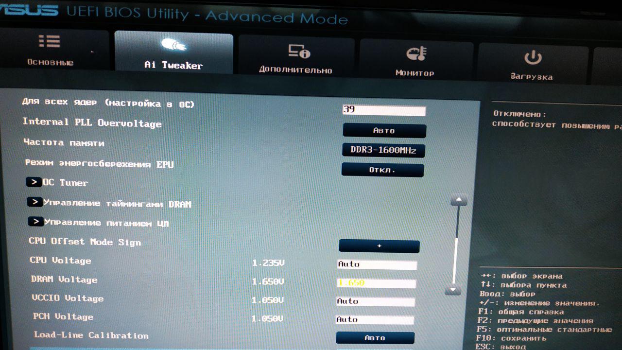

Имеется материнская плата: ASUS P8Z68-V LX BOX
Процессор: Intel(R) Core(TM) i7-2600 CPU @ 3.40GHz (установил множитель в 39, тем самым заблокировав частоту в 3.9GHz)
Оперативная память: 4Гб+4Гб (Samsung 4 GB DDR3 1333 MHz (M391B5273BH1-CF8))

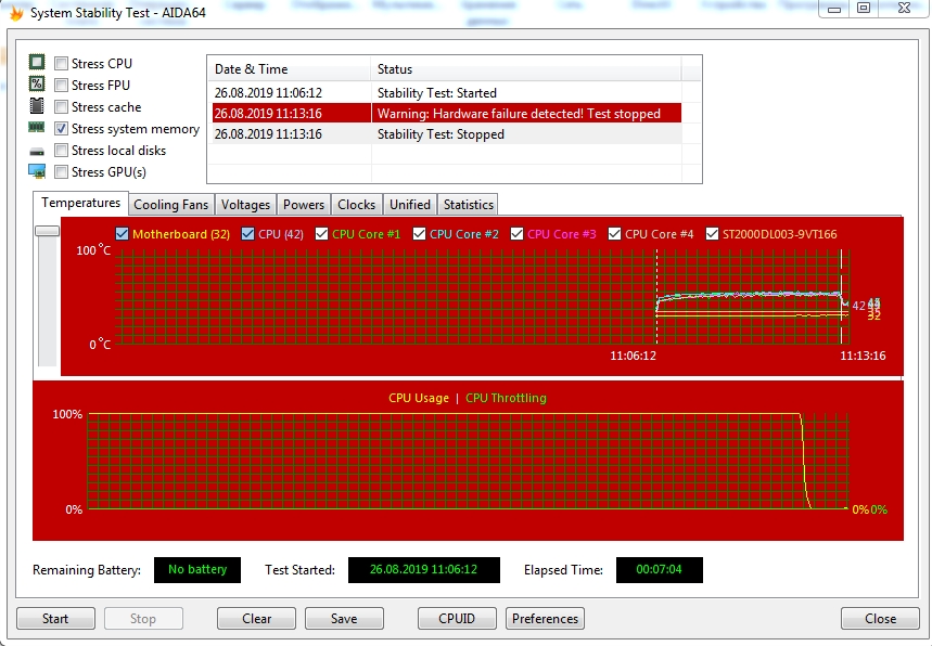

Пытался завести ее на 1600MHz. Итак, установил частоту в биосе 1600MHz и поэтапно дошел крашами тесты Aida64 до напряжения 1.65V. Дальше напряжение повышать не хочу и играть с таймингами тоже. Итак, я в раздумьях стоит ли мне увеличивать объем оперативной памяти или для текущих нужд достаточно?
Если стоит, тогда логика разделяется на два потока:
1) докупить еще памяти ddr3 1333 MHz(другой производитель, но такие же тайминги, так как точно такой же нет) и использовать ее без разгона?
2) убрать имеющиеся две планки оперативной памяти 8Гб+8Гб (например, набор ОЗУ Kingston DDR3 16GB (2x8GB) 1866MHz HyperX FURY) и использовать ее на 1866MHz?

Регистрация: 09.04.2019
С повышением частоты , необходимо повысить тайминги , можешь попробовать выставить при 1600 тайминги 9-9-9-27 или 10-10-10-30, вольтаж можешь вернуть до 1.5, и посмотреть результат. Со временем можно докупить на б\у рынке 2х8гб 2133\2400 , у самсунг хорошая память, эти плашки могут и 1866 при должном старании взять.
