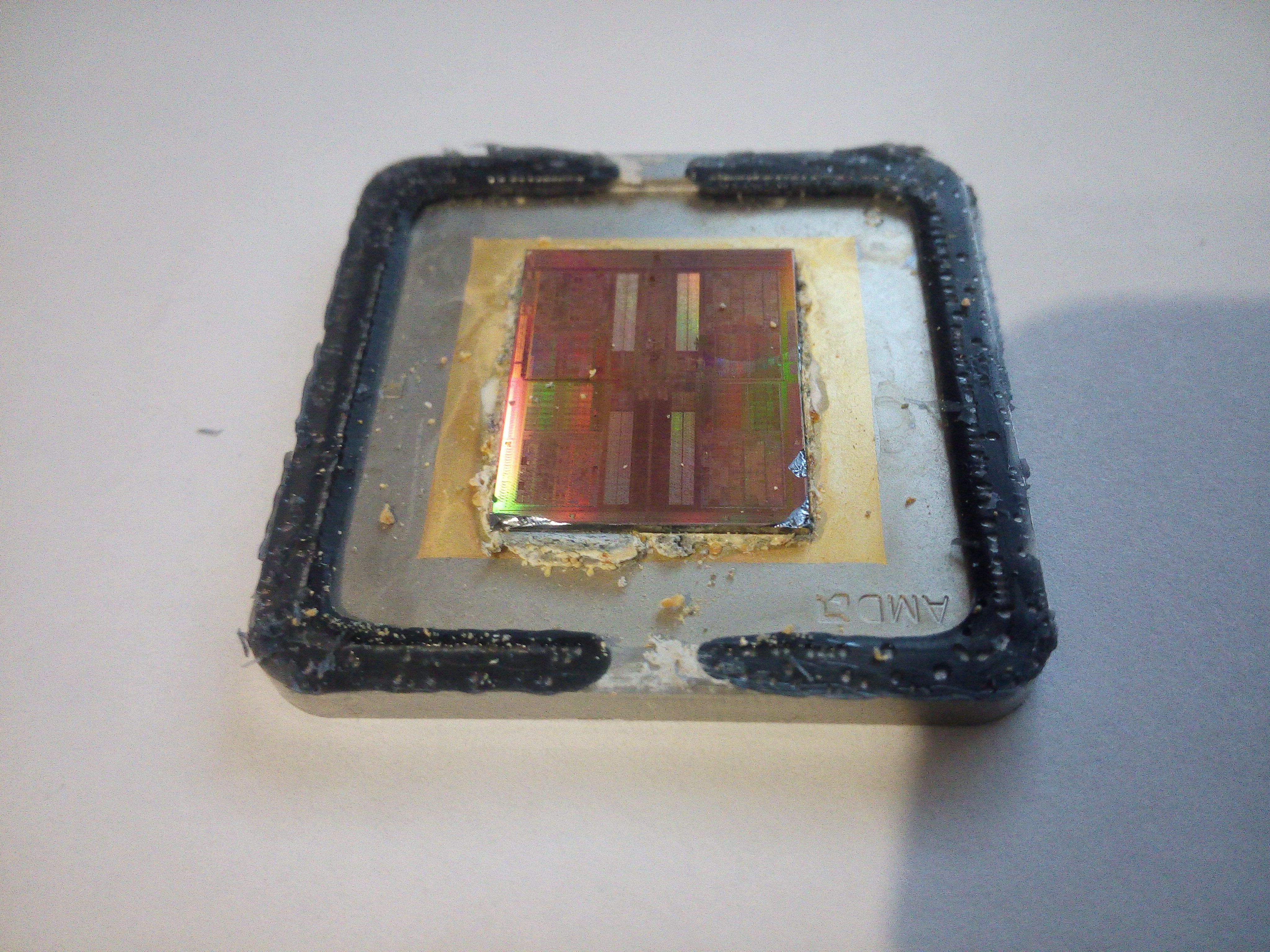

В общем вопросик к форумчанам. С офиса списали кучу старого железа, который в большинстве своем дохлое, или под знаком вопроса. Среди всего этого оказался довольно "зашкваренный" FX-6300. Крышка на вид подвергалась термо-нагреву (перегревался проц походу), т.к. на ней видны такие разводы характерные при перегревах. К моему счастью у меня валялась рабочая материнка для ФХ. Поставил. Включил. Тишина. Спикер молчит, кулер крутится, проц греется, но ничего не происходит. Вставил рабочий атлон который был из подходящего, все работает, снова ФХ и снова тишина. По итогу понял что проц мертвый - либо А) сдох от перегрева, Б) коротнуло его. Решил посмотреть что там могло случиться, и т.к. терять нечего особо, решил снять крышку у него. АККУРАТНЕЙШИМ ОБРАЗОМ срезал герметик, и далее стал приподнимать крышку, почти сразу услышал ХРУСТ, хотя подъем крыши осуществлял по схеме 1 3 2 4 (примерно как болты на видеокарте свиничивают, по диагонали, потом еще по диагонали) и подъем не был выше чем на 1 мм с каждой стороны, но ХРУСТ произошел, очень не приятный, как ломающаеся стекло. Далее я увидел следующее:
https://images.vfl.ru/ii/1572473018/fc5 ... 387823.jpg
https://images.vfl.ru/ii/1572473018/5c3 ... 387824.jpg
Вопрос собственно следующий, точнее пара вопросов:
1) От чего мог расслоиться кристалл, если вскрытие происходило настолько кропотливо, что сломать там практически не возможно было ничего? Там же виден скол кристалла сбоку.
п.с. мое подозрение следующее - проц перегревался, перегрелся и сдох от того, что кристалл просто отвалился под такими температурами (или под длительной работой с пиковыми температурами), а далее произошел эффект "уставшего металла", при вскрытии он отвалился в самом слабом месте, где то у основания этого кристалла, а не в области соединения припоя и крышки...
2) От чего этот проц мог умереть до его скальпирования?
Фото крышки - http://images.vfl.ru/ii/1572472812/9786 ... 387813.jpg - отчетливо видны разводы (хотя видал АМД процы у которых 20 раз менялась паста/кулера/матери и ничего кроме царапин не появлялось)

Регистрация: 30.04.2013
не факт что он был дохлый,но теперь уже это точно так

Регистрация: 09.11.2004
Откуда: Сальские степи.
Фото: 51
У амд крышка припаяна к кристаллу , было бы странно если бы она так просто бы снялась ))))

Регистрация: 04.10.2017
Откуда: с лежбища
Remarc а что могло быть, если аналогичный АМД камнь работал?
Ноги не мятые, сколов на текстолите не было, он либо мертв по электрике был, либо из-за чего то мех. внутри, под крышкой.
flrem Ну у атлона просто там паста =)
п.с. собрал его обратно, поставил в мать, все так же крутится кулер, спикер молчит, проц чуть-чуть нагревается (не помню грелся ли до вскрытия)

Регистрация: 19.09.2019
Вот вам делать нефиг... Вот настолько припой крепит кристалл.
Откуда: с лежбища
mister_boryan63 Я вскрывал ИСКЛЮЧИТЕЛЬНО потому, что был убежден для себя, что он труп, просто посмотреть, что там может быть внутри, в противном случае лежал бы как брелок, или отправился в большую коробку из под бумаги, куда сваливаю все не рабочее железо с работы, и вынелось бы в гараж. И да, согласен, на будущее хороший урок, не скальпировать процы у которых под крышкой ЖМ (например те же Сенди Бридж).
https://pikabu.ru/story/peregrev_protse ... ku_5140652 - похожая картина.
И да - там если присмотреть на фото, очень странные консистенции как по цвету, так и по структуре. Все словно под 300 градусами работало и пересохло, вокруг кристалла песочного строения припой (которой словно рассыпался уже) и цвет его не здорово желтый...
атлон это совершенно другой проц

Регистрация: 15.09.2006
Откуда: Латвия, Рига
Паянные к крышке процы вскрываются несколько иначе. Подрезается лезвием припой, потом включаем на максимум утюг, процу под один угол легонько подсовываем канцелярский нож и прикладываем крышкой к утюгу, проц сам отскакивает от крышки.

Регистрация: 16.04.2013
Shatril Может быть такое что на плате биос старый для FX?
Откуда: с лежбища
-bender- нет, потому что до этого на ней за пару дней запускался и 4300 и 6350ый, а этот проц передомной вставляли в 3-4 разных платы, я особо и не расстроился поэтому =))
